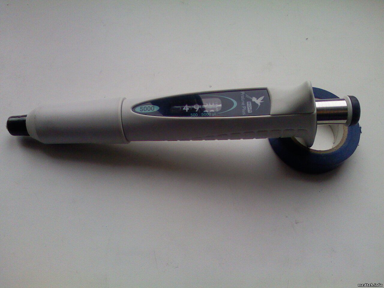

Видимо, нахимичили с калибровкой, или еще что-то пошаманили с пипеткой, но использовать полный диапазон объема стало невозможно. Изначально счетчик показывал полную ерунду, проходя через "ноль" примерно в середине диапазона установки объема. Сперва заподозрил сломанный отсчетный механизм, но регулировочным винтом калибровки удалось выставить более или менее реальные пределы (пока о точности речи не идет), но объем выше 4950 мкл выставить невозможно. Диапазон перестройки объема зависит от положения регулировочного винта калибровки, нижний предел (500 мкл) выставил на 450 мкл, верхний выше 4950 мкл выставить не получается, даже если уменьшить нижний предел. В чем может быть проблема?

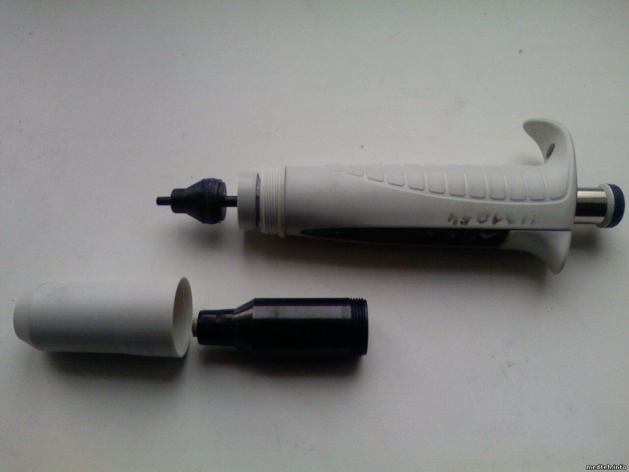

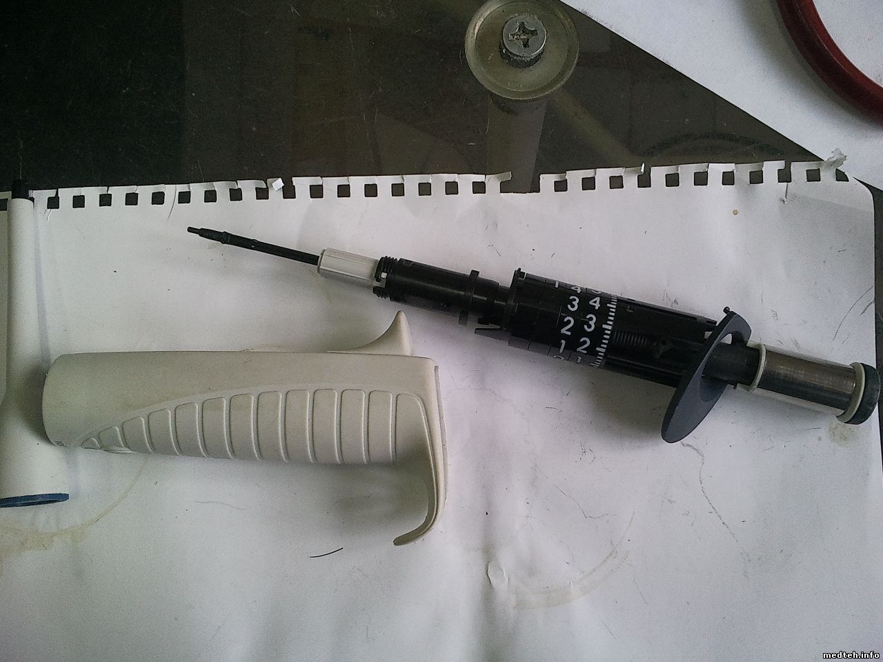

Вот попался такой - все соединения типа байонетных

Alexium спасибо. У меня такой.Начал разбору. Помогли твои фото.
Сообщение отредактировал primax11 - Вторник, 02.Дек.2014, 16:48

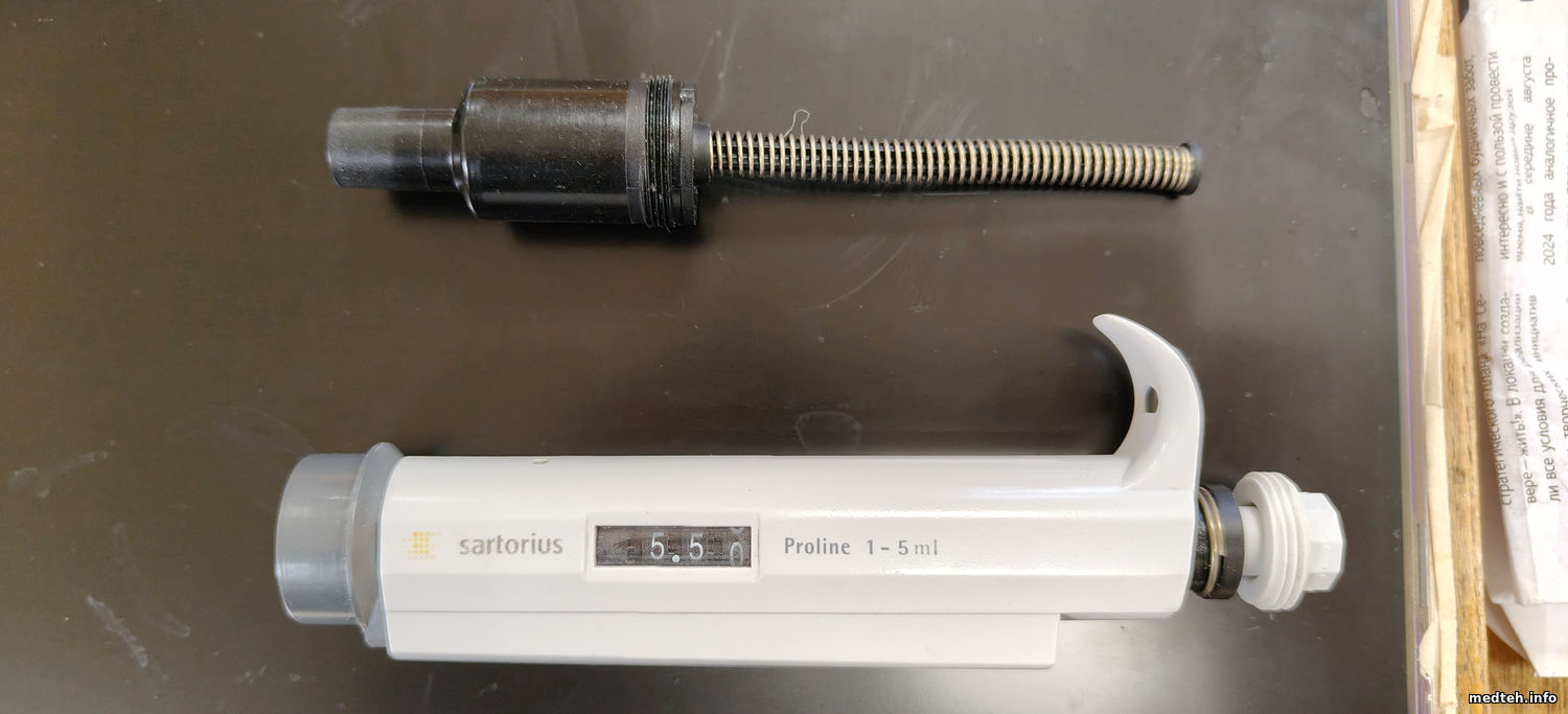

Принесли в ремонт пипетку с жалобой - плохо дозирует. И действительно, объем изменяет, но ошибается ровно на 1мл. Калибровки с помощью винта не хватает. Думаю, все дело в механизме счетчика, но как его разобрать? На фото - все, что смог разобрать без особых усилий, а вот дальше...
Сообщение отредактировал vladi - Понедельник, 10.Ноя.2025, 12:59

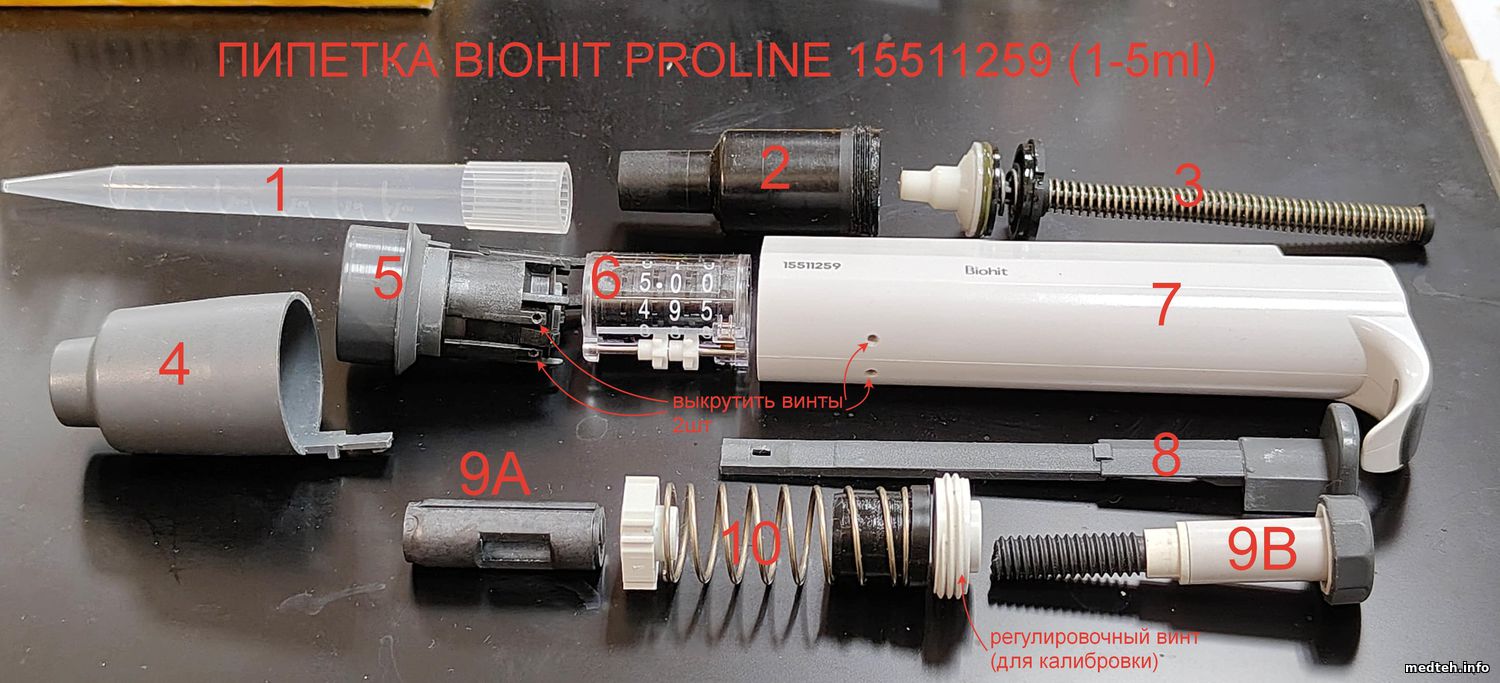

Пипетку пришлось разобрать с некоторыми повреждениями, т. к. я так и не смог определить, почему врет на 1ml.
Поврежденным оказался элемент 9 (части А и B). Они вставлены в корпус 7 и заклеены насмерть, поэтому этот узел на других пипетках разбирать не стоит. Да и не нужно, потому что счетчик может быть вынут и без повреждения узла 9.
Далее калибруем грубо. Нужно сопоставить определенной длине штока 9 показания счетчика 6. Процесс итеративный и муторный, исходное положение регулировочного винта я выбрал "среднее рег положение", это когда он закручен по резьбе заподлицо с корпусом 7 плюс еще один виток ))) ...
