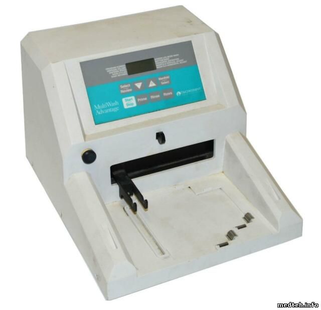

Коллеги, подскажите, пожалуйста, кто-нибудь сталкивался с такой проблемой - при включении не засасывает жидкости из флаконов и даёт ошибку Е12
Спасибо.
georgiykazДата: Вторник, 14.Окт.2014, 09:50 | Сообщение # 2
У вас сообщений: 210
Инженер ЭМА
Алматы
Вот фото этой мойки

При включении сети на дисплее появляется 18.8.8 и идет прерывмстый звуковой сигнал
далее не проходит.
В рабочем состоянии должен былбы войти в показ и выбора программ.
Сталкивался кто нибудь с такой проблемой
georgiykazДата: Четверг, 23.Окт.2014, 10:11 | Сообщение # 6
Инженер ЭМА
Алматы
После разборки и перетряхивания всех плат и разьемов,
Стал заходить в программы и как положено реагировать на кнопки.
Только при старте программы выдает ошибку E13
Инструкция на англ какой то бред переводчика.
Пока думаю что из за отсутствия плашки эта ошибка лезет. Причем постоянно работает двигатель и не отключается кнопкой стоп. Кто нибудь имел с таким аппаратом дело ?
