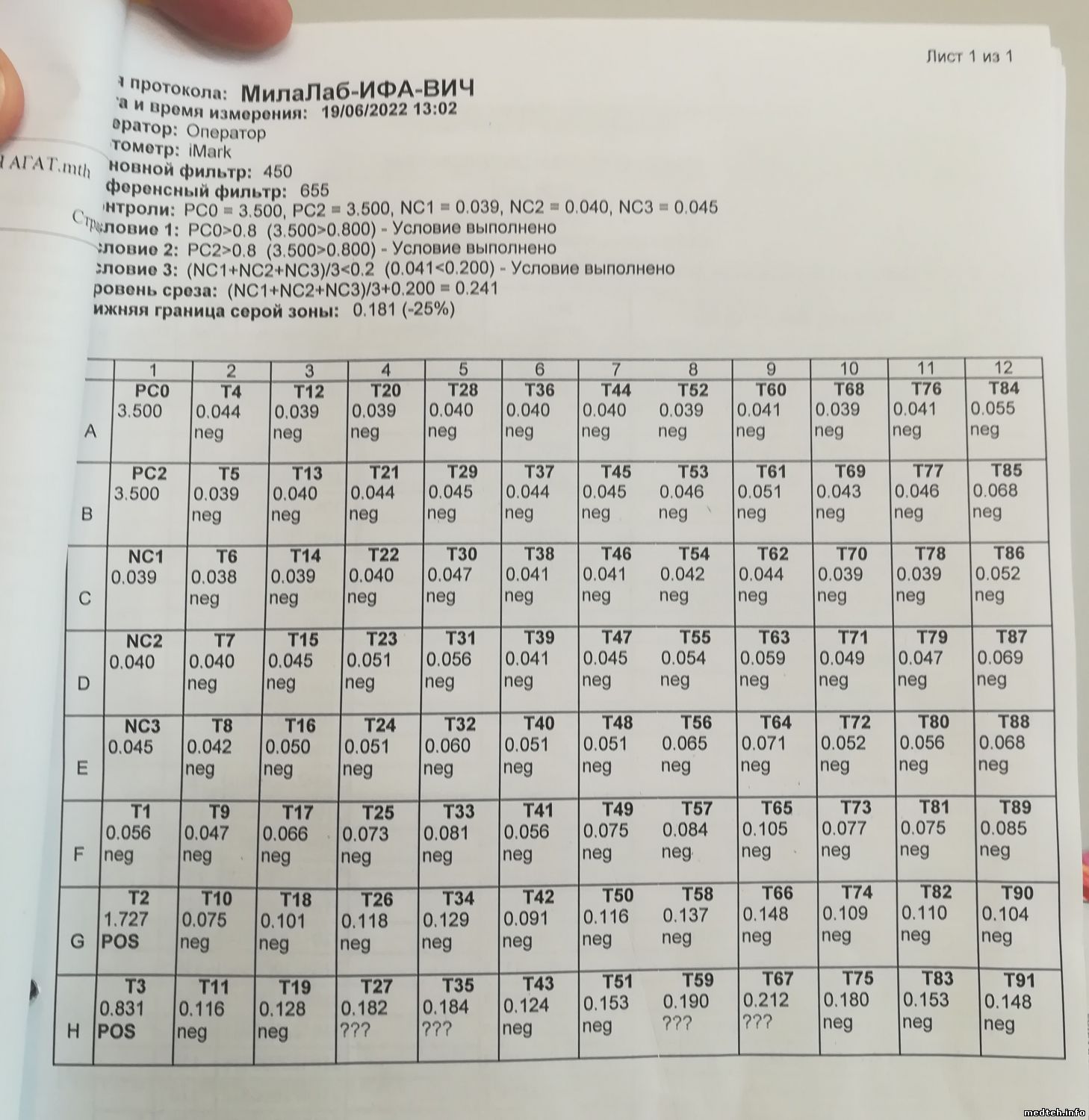

FateeffДата: Среда, 29.Июн.2022, 13:34 | Сообщение # 11
Доброго здравия всем!
Есть проблема такого характера, в распечатке по самой нижней строке одни нули и предыдущая строка слегка занижает. В аппарат кто-то лазил, и, возможно, не очень ровными руками с целью почистить.
Может фильтры перепутали?

vvpДата: Четверг, 30.Июн.2022, 19:44 | Сообщение # 14
У вас сообщений: 405
Цитата Fateeff ()
Ошибся немного, не нули, а вопросительные знаки
Вопросительные знаки говорят, что результат попал в серую зону. Это правильно.
Цитата Fateeff ()
а остальные показатели в этой нижней строке завышены, да, и в предыдущей завышены слегка.
Да, есть завышение, это плохо. Грязь на линзах или залили фотодиоды, либо световодам кирдык.
Попробовать почистить линзы, посмотреть фотодиоды. Если не поможет, то повреждены световоды.
swinДата: Пятница, 01.Июл.2022, 21:38 | Сообщение # 15
У вас сообщений: 369
врач КЛД, техник-электрик
Fateev, согласно условиям оценки результатов, которые запрограммированы на Вашем приборе, пробы с плотностью выше 0,241 интерпретируются как "POS", диапазон от 0,181 до 0,241 как ?! - неопределенные, ниже 0,181 - negative.
Большой вопрос, кто вводил эти параметры? В данной методике «МилаЛаб-ИФА-ВИЧ-АГАТ» "серой зоны" не предусмотрено. Она есть, скажем в "Genscreen Ultra HIV Ag/Ab" или Elecsys HIV combi PT. Там она равна 10%. То, что я вижу в скриншоте у Вас - 25%, откуда взялись? Т.е. лаборатория оценивает отрицательные, с точки зрения утвержденной(!) инструкции образцы, как "сомнительные". Причём берёт 25% от уровня среза.
На каком основании и какими регламентирующими документами это обосновано?
Допускаю, что для "себя", можно повторно протестировать вызывающие сомнение результаты, но то, что я увидел, попахивает какой-то отсебятиной. Есть инструкции к тест-системам, есть СанПины по ВИЧ.
По поводу завышения ОП образцов в рядах G и H.
Вы сами видели планшет?
Лунки с "???" этих рядов визуально более жёлтые, чем отрицат. в других горизонтальных рядах?
Может лунки "фонят" от плохой промывки вошера?
Визуальное сравнение планшета с распечаткой проводится?
shuburshun, по Вашему сообщению.
Зависимость ОП\концентрация - логарифмическая. ОП=3 больше ОП=2 в 10 раз. ОП=4 это изменение отношения интенсивности излучения "до" и "после" кюветы в 10000 (!) раз. Приборы корректно вообще такие значение не меряют, это на уровне тепловых шумов, если, конечно, лаборанты не погружают прибор в жидкий азот (шутка).
Линейность измерений находится где-то не выше ОП=2,5/ Обычно производитель пишет в инструкции, типа "... при ОП образца более 2, необходимо ..." и т.д. В количественных методиках такие пробы разводят тем или иным дилюентом, чтобы значение ОП было в пределах линейности методики. После полученный результат умножают на коэффициент разведения.
Это коротко и упрощенно, так что не судите, подробно - долго.
Зачем "пользователям" поднимать верхний диапазон выше 4 ?
В какой методике?
Смысла нет никакого. Если было бы иначе, производители оборудования и тест-систем это бы учли и без них.
Как правило, верхнее значение измерения ОП находится в настройках либо меню прибора, либо в настройках программы, которая им управляет с внешнего компа.
