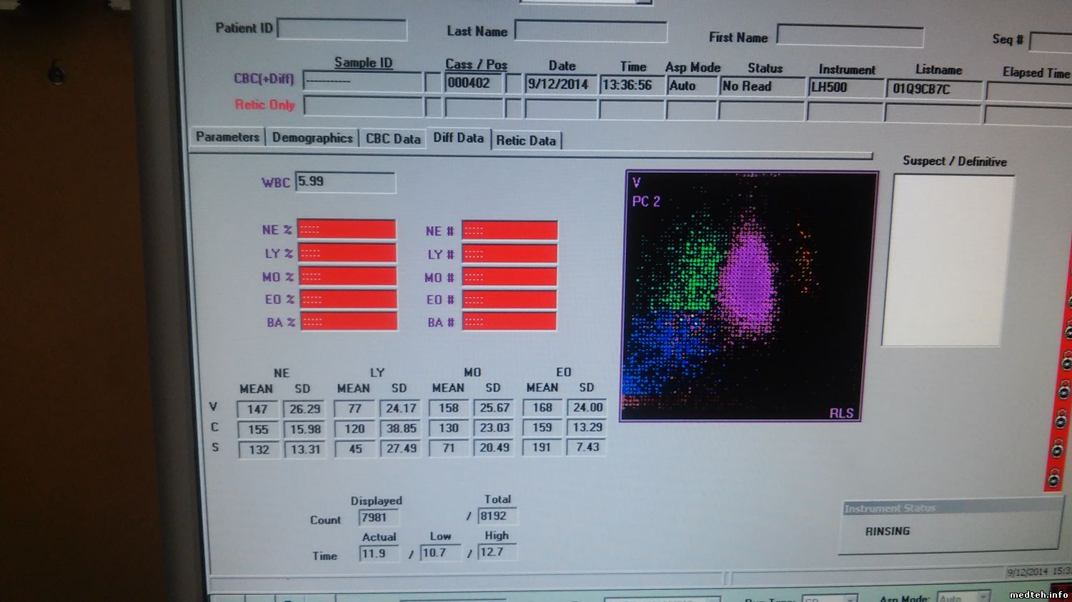

Всём здравствуйте!
Есть такой прибор Beckman Coulter LH500, не хочет считать формулу. На момент моего последнего визита считает базовые показания, но не считает формулу, при этом после отмывки каналов проточной кюветы пытается распределять клетки. Предварительный диагноз, нужно заменить трубку WM 11 TO MIXING CHAMBER идёт от BSV клапана до мешалки (её меняли до меня и она меньшего диаметра). Может есть ещё какие мнения? За любую помощь буду очень благодарен.

DikobrazДата: Понедельник, 22.Сен.2014, 10:55 | Сообщение # 3
У вас сообщений: 144
Н
Цитата Nick_O ()
Была недавно проблема похожая - не считала формулу, но и диаграмму распределения не строила. Был забит капилляр, идущий с мешалки в проточную ячейку, но у меня прибор выдавал ошибку. Заменил из ЗИП и все заработало, а этот на выходные положил в дист. воду для промывки.
Так с начало и было, трубку отмыл, диаграмма пошла строиться.

Да, всё правильно, трубка от мешалки до проточной кюветы была забита и жидкость не проходила в проточную кювету, и график дифференцировки был пустой - Это я всё описал в первом посте. После отмывки на графике появились облака но не совсем чёткие(смотрите файл). Вот и встал вопрос: 1. Раз появились облака, значит измеряемая субстанция проходит через проточную кювету, но по какой то причине нормально не считается. 2. Может ли быть этой причиной трубка от BSV клапана до мешалки, теоретически она меньшего диаметра (придёт родная сравню), чем должна быть и возможно по этому крови меньше поступает в мешалку со всеми вытекающими. 3. Что ещё может быть?

Нет , трубка от BSV транспортирует цельную кровь, и от диаметра много не зависит,(там на фото есть цифры количество подсчитанных клеток, он не может правильно дифференцировать высокое SD(Standart deviation)) еще раз прочитайте мое сообщение, там все описано, как вариант еще можно дополнительно промыть проточную кювету гипохлоритом ... По этой тоненькой трубке должен быть очень четки и ровный проток жидкости, грубо говоря она подготавливает и выстраивает клетки к измерению в проточной кювете, откройте теорию и посмотрите как действует проточная кювета с обжимающей (фокусирующей) жидкостью ... в 99 % поможет только ее замена, отмыть такой диаметр дочиста еще ни разу не удавалось ...

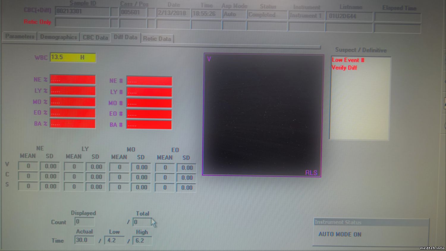

den-zxcДата: Воскресенье, 11.Фев.2018, 18:54 | Сообщение # 19
Добрый день. У нас такая же проблема с Beckman Coulter LH500 перестал делать дифференцировку. Перестал делать после замены апертуры анализа лейкоцитов. Заменить пришлось в связи с разрушением предыдущей апертуры. В саму мешалку кровь и т.д. поступает, но в дальше она в проточную кювету "не хочет идти". Трубку заменили от мешалки к кювете. Кювету аккуратно продули (воздух проходит). Но ситуации это не спасло. При тестировании анализатор все необходимые параметры такие как напряжения и давления указывает в пределах нормы. Остальные параметры считает. Подскажите пожалуйста куда дальше копать.

den-zxcДата: Вторник, 13.Фев.2018, 20:29 | Сообщение # 21
Спасибо, fred1.
Сегодня внимательно посмотрел за циклом. Даже вроде через (новую) трубочку от мешалки проточной кювете поступает кровь, но анализатор все равно не считает в проточной ничего. Выложу фото экрана деференцировки . Как я понимаю все таки клетки крови не проходят через кювету, хотя еще раз повторюсь на вид ток жидкости видно.
Вопрос возможно, что каким-то образом сбилась юстировка лазерного луча? и Каким образом это можно подправить?
fred1Дата: Понедельник, 19.Фев.2018, 21:41 | Сообщение # 22
У вас сообщений: 551
Анапа
Ну фото не очень ... Первое открываем крышку и включаем лазер,блокировочная кнопочка сзади. Луч должен проходить через кювету и превращаться в тонкий плоский луч который попадает на маску фотодетектора, на маске нарисована белая полоска, по толщине должен быть тоньше полоски, и по длине на всю маску. Если полоска есть то возможно проблема в другом. Идем в тест и делаем фото экрана в тесте системы, там есть напряжения на rf усилителе они интересны. Еще надо убедится в проходимости проточной кюветы , собственно гипохлорид шприцем подается снизу по центру, трубку сверху кюветы надо снять и подключить трубку в которой должно быть хорошо видно проходима ли кювета. (силикон отрываясь от трубки блокирует кювету, промыть достаточно сложно, но можно,делал не единожды...) Отключить кабель от кюветы к rf усилителю и прозвонить его, не должно быть короткого. Были случаи попадания дилюента под рубашку оплетки. посмотреть провод от фотодетектора до усилителя ...
