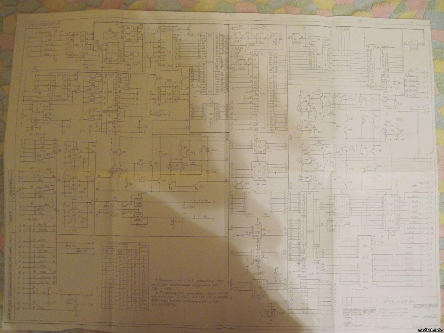

veveeleДата: Четверг, 25.Сен.2014, 22:52 | Сообщение # 5
У вас сообщений: 123
Луцк

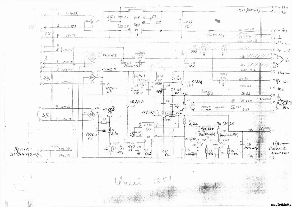

Схема платы управления

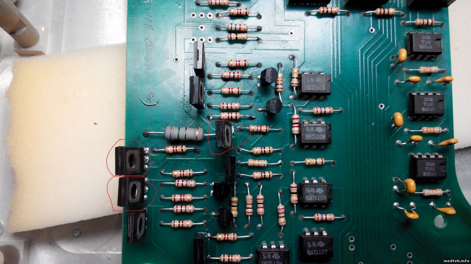

Харьков
Я проверял, не подключая оптопары. Он прошёл надпись "Солар", покрутился потом снова стал дрожать и начали сильно греться транзисторы КТ973, на фото обвёл красным.
При повторном запуске они просто греются, двигатель дрожит, вращаться не пытается.
Может быть это из-за того, что я не поменял VT11 (КТ3102АМ), VT12 (КТ3102АМ), VT15 (КТ3107А), VT16 (КТ3107А)?

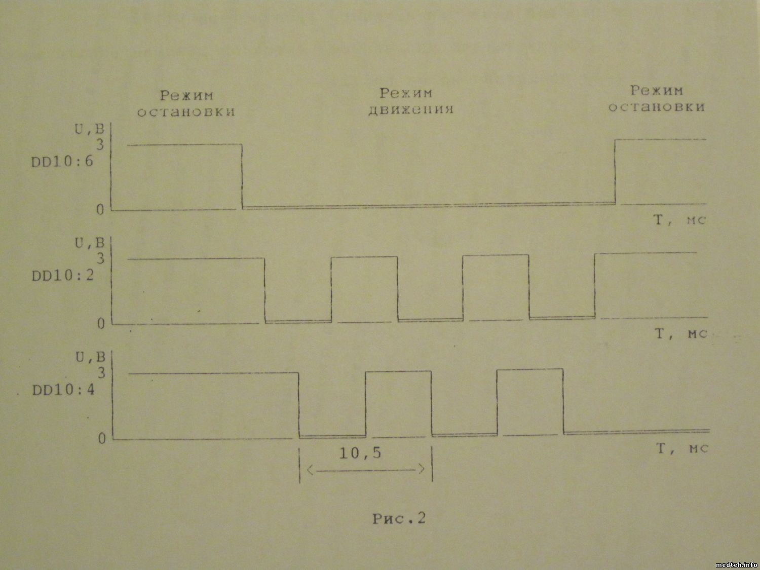

de-Umbra, Возьмите осцилограф и посмотрите сигналы на входе двигателя, должен быть импульсный сигнал на всех четырех проводах. Если на каком либо выводе сигнал постоянный, то проверь транзисторы, которые "идут" на этот провод.
Прочитайте
Удачи
[p.s.] Схема Солар PV 1251
