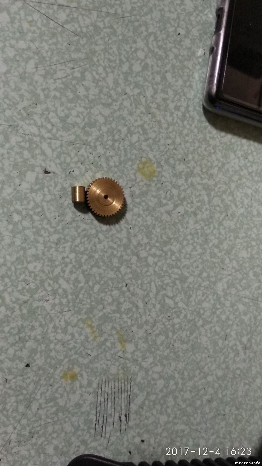

Уважаемые коллеги, нужна шестерня в редуктор передвижения дозаторов. Официалы отказали в поставке. Может у кого есть для продажи? Лучше металлическую.
tzaneffДата: Понедельник, 04.Дек.2017, 17:29 | Сообщение # 25
У вас сообщений: 152
сервизный инженер
Болгария
Трявна, Болгария
День добрый. Ув. ivobldebts, официалы хотят Вам доставить целый редуктор, как зап. часть. А у Вас в городе, или где то ближе не можно сделать ее - токарный станок и фрезерный станок? Из латунь, 2 частей. Вот ее:
