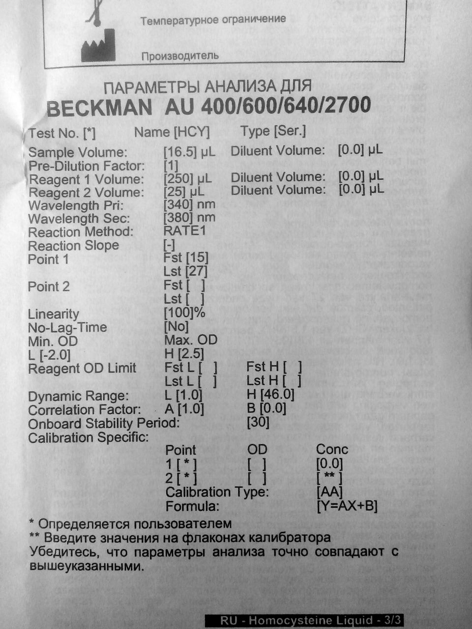

Есть набор Homocysteine Liquid от Sentinel Diagnostics. Необходимо делать его на полуавтомате, но есть только адаптации для автоматов, в мануале дана к Beckman серии AU. Ручной методики не существует в принципе, обращались к поставщику
Протокол для Beckman AU400 в прикреплении
Реально ли это воспроизвести вручную?
Есть вопросы:
Reaction Method: RATE1 - кинетика? В мануале к AU400 дается только Normal rate и Double rate
И что за Point 1: Fst[15] и Lst[27]. В мануале единица для них не указана, секунды?
И как должен делаться бланк?

Тыц - Каталог Сентинеля, 23-я страница - про гомоцистеин. Конечные объёмы R1, S и R2 рассчитываешь из заданного соотношения и мин. объёма, измеряемого полуавтоматом.
В терминах Олимпуса / Культера, "Point" - точки (циклы), 0-й цикл - момент внесения пробы, R1 вносится "невидимо" для пользователя, 1 цикл = 12,5 сек.
Т.е. измерение на 187 и 337-й сек после внесения пробы. Можно упростить до измерения через (1) 3 и (2) 5,5 минут после внесения пробы.
Интервал проба...R2 у Олимпуса = 5 минут. Для турбидиметрических методик его сокращать не рекомендуется.
По схеме исполнения это "двухточечное измерение", оно же - 2-точечная псевдокинетика, оно же - конечная точка с бланком пробы (не путать с КТ с R-бланком!).
Крайне неэкономичная процедура для полуавтоматов с проточной кюветой, т.к. требует увеличенного расхода R1 (1-е измерение R1 + проба, 2-е - прореагировавшая система) или ~1,5-2 кратного увеличения расхода всего набора...
Отдельный бланк ("поправка калибровки") - вода вместо пробы. Желательно - перед каждой серией проб. НО в калибровку имеет смысл включить нулевой калибратор (та же вода), т.к. многоточечная калибровка справедлива между точками калибраторов, и не экстраполируется "наружу", в отличие от линейной. Т.е. включив "0,0" в калибровку, получаем дополнительный участок от ~0 до нижнего калибратора.

В конкретном случае:
Смешать реактивы, добавить образец (объёмы по пропорции). Инкубировать минуту при 37 градусах. Потом 3 минуты (по идее, 4, но лучше 3) измерять кинетику при 340 нм.
Вообще про циклы:
Цикл длится 18 секунд, Р2 добавляется после 10го (11 цикл - первое измерение уже с Р2). Последний цикл 27.

Полуавтомат - спектрофотометр Shimadzu UV1800 с опциями проточной кюветы и термостатирования. Минимальный измеряемый объем 500 мкл, есть возможность возврата пробы.
Получается, методика постановки такова?:
Внесение R1
Внесение пробы
3 мин
I измерение (бланк пробы, ОП1)
Внесение R2
2,5 мин
II измерение (прореагировавшая система, ОП2)
Конечная ОП = ОП2-ОП1?
Термостат на 37С?
В наборе калибраторы 0 и 28 мкмоль/л

Возврат пробы - это хорошо!
После I измерения - вернуть пробу, в неё внести R2, далее по схеме.
Точно 18 сек? Отложилось про 12,5 сек на обучении. Правда, это было очень давно...
