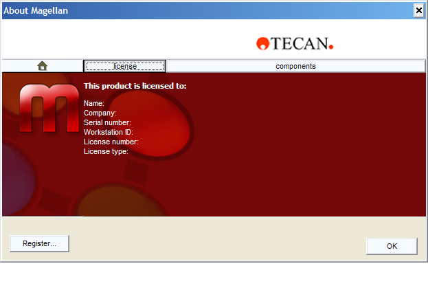

biolabДата: Пятница, 22.Янв.2016, 20:08 | Сообщение # 81
Харьков
Цитата andreyka ()
Доброго дня! Снять образ - это пожалуй самый простой вариант. Если переустанавливать магелан то есть ряд нюансов: с одного и того же диска магелан можно установить всего 2 раза, дальше за отдельную плату (т.к. при установке отправляется бланк за бугор, оттуда приходит ответ с кодом активации).
Вы не совсем правы, в комплекте лицензия идет на активацию ДВУХ разных ПК. Если записан код ответа для этих машин (письмо с активацией от Текана), то переустанавливать систему с программой можно без ограничений.
При необходимости у меня есть патч, который активирует любое количество ПК как версии Standard так и Tracker v7.2.
Так же прошу помощи у специалистов - накрылась флешка с программой Magellan CE на Sunrise с цветным экраном. Помогите с образом, для заливки на чистую флешку.

biolab, Добрый день, скачал Tecan Magellan Standard Version Activation, посмотрел видео, запустил утилиту, но там hardware key 65076-D08EF-715AF-E52C5, а у меня высвечивается A15F6-D088C-236AE-80845 , в общем подскажи как провести активацию, а то выскакивает ошибка , длинный ключ ввожу что в видео. Спасибо
biolabДата: Четверг, 25.Фев.2016, 11:03 | Сообщение # 84
Харьков
optimizer,
Здравствуйте, Hardware ID для каждого компьютера будет уникальным. Видео - это наглядная демонстрация процесса и подтверждения активации. Отписал Вам в личку.
optimizerДата: Пятница, 26.Фев.2016, 07:46 | Сообщение # 85
У вас сообщений: 273
ЦФО
Ясно, в общем ollydbg с HideDebugger в помощь.
Про Магеллан, примитивно до безобразия, не пришлось ничего кНОПить, да и вообще лезть в программу - все дело в TLMCntrl.dll

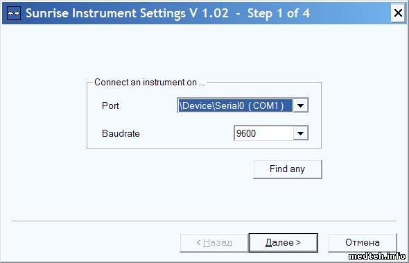

Всем добрый день ! прошу помощи столкнулся с аппаратами Tecan Sanrise c черно-белым мониторчиком установлен на них магелан 2.5 версия но нет принтеров нужно подключить к ПК все необходимые программы нашел, в т.ч. Диски которые были с ними в комплекте мануал русcкий прочел от и до, но подключить его не могу через RS 232 кабель ну вот никак он не видит эти аппараты.
could not connect instrument! commport error: -1 Ask forinstrumenttype -nothing read вот такая ошибка постоянно ! кабелей целых 3 штуки один аgпарат новый ток с коробки хранился на складе другой использовали без пк никогда не подключался к ПК. объясните пожалуйста как подключить хоть один к компу.

Добрый день, на одном Biorad e PR2100 (аналог Sunrise) видел диск с Магелан 2, на котором была утилита Sunrise_Instrument_Settings, может её установить и произвести настройку?
RKWDДата: Вторник, 28.Июн.2016, 12:56 | Сообщение # 97
Махачкала
эту ошибку выдает именно в этой утилите could not connect instrument! commport error: -1 Ask forinstrumenttype -nothing read
andreykaДата: Среда, 29.Июн.2016, 08:33 | Сообщение # 98
У вас сообщений: 160
инженер по лаборатории
СЗФО
Добрый день! На ЧБ Sunrise бывает подобное случается, попробуйте сначала перевести приборчик в режим удаленного управления, а только потом в него кабель воткнуть. По-крайней мере с сервисным софтом в этом случае все начинает работать.
Здравствуйте, у меня та же проблема на ридере Biorad PR2100. Делал 2 стандартных нульмодемных кабеля отсюда:
http://support.mdl.ru/Pc_compl/doc/cable/gl4/rs232c.htm
- не помогло.
Может у кого есть распиновка именно родного кабеля? (хотя учитывая что там обычный IBM486 и обычный порт - кабели должны были подойти)
Думаю дело в ридере, например программа досовская ждет команд не с того порта.

Доброго времени суток, уважаемые коллеги!
Тема старая понимаю, но может ответит кто. Поступил на ремонт Tecan Sunrice c дисплеем, выдает ошибку Lamp High, замена лампы не помогла. У меня просьба - нужна программа SunSet для юстировки лампы, в комплекте с аппаратом только диск с Magelan, в хранилище данной проги нет. Может кто скинуть или дать ссылку?
Заранее спасибо!
optimizerДата: Понедельник, 13.Мар.2017, 10:30 | Сообщение # 101
ЦФО
fpimedservice, Добрый день, прога есть, могу сбросить на электронку

fpimedservice, Добрый день, отправил sun set на почту, расширение архива ra переименовать в rar, иначе блокировалась отправка сообщения
