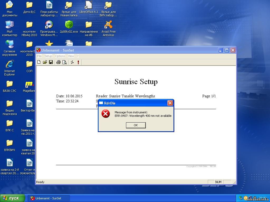

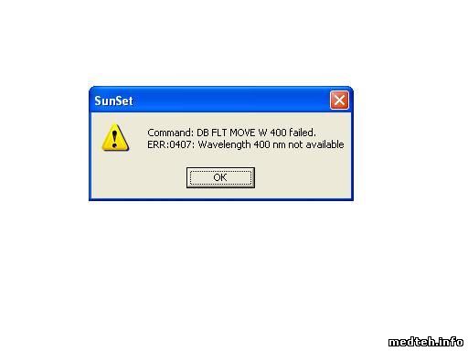

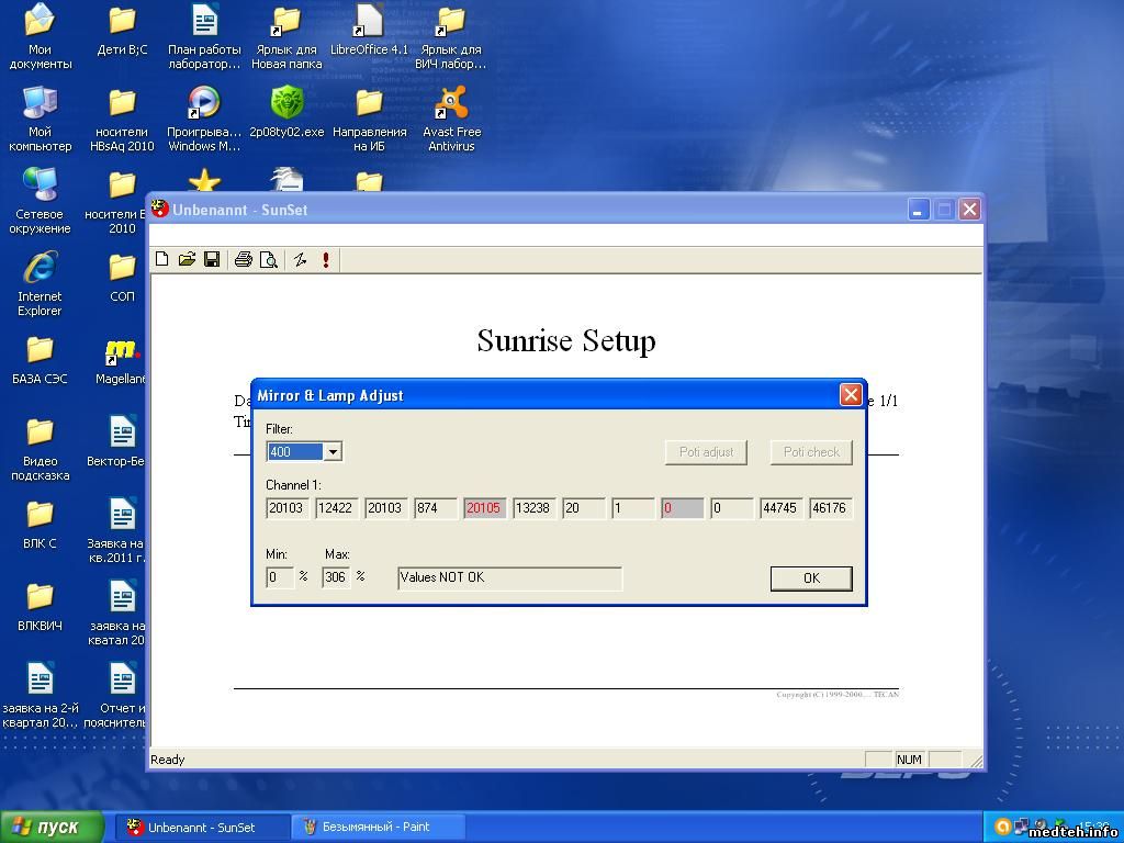

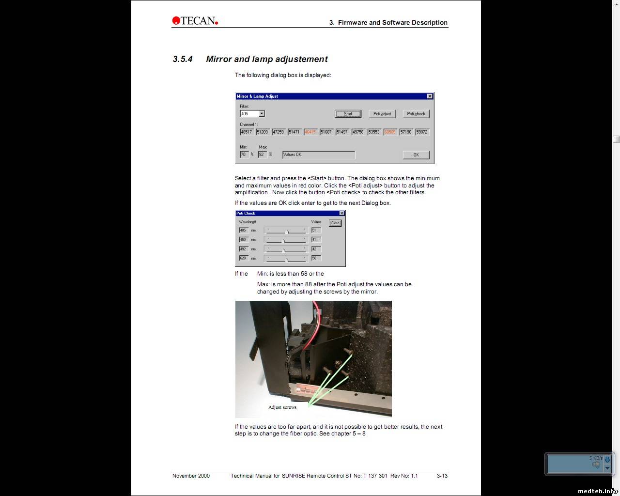

GarikДата: Четверг, 11.Июн.2015, 01:30 | Сообщение # 67
У вас сообщений: 79
Дорогие участники и знатоки, всем привет!
У меня обратная проблема, Sunrise (без экрана), выдал ошибку
0x0209 "Lamp high" - что означает too much light to perform a
reliable mesurement, открыл корпус, действительно очень ярко горит, даже немного плавленным пластиком возле нее пахнет.
В сервисном мануале указано - см. главу 3.5.4 Mirror and lamp
adjustment
Все прочитал, изучил, установил программу Sunset.
И тут началось, фильтр 405 не дает выбрать - зависает.
Ошибки вылетают - см. картинки.
Потом на фильтре 400 программа повисла, долго думала и выдала:
Полный разнобой по первому каналу. Вплоть до нуля по некоторым полям.
Min-Max - 0%-307%
Ничего редактировать не дает, даже фильтр поменять, сразу зависает навечно. Приходиться ее через диспетчер задач вырубать, перезагружаться, включать и выключать ридер, и все заново запускать.
Скриншот всего этого безобразия и год выпуска прибора завтра-послезавтра выложу.
В чем скорее всего дело?
Это только лампа? Или и фильтре еще может быть дело?
А с оптоволокном что-то, вообще, бывает?
Какую запчасть заказывать?
Сам склоняюсь к лампе - думаю, это все же она так ерундит.
Drive shanti. Om.

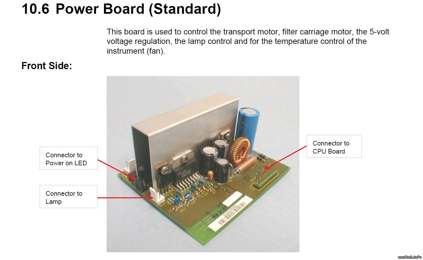

AlexiumДата: Четверг, 11.Июн.2015, 10:41 | Сообщение # 68
неисправность стабилизатора накала лампы вы надеюсь исключили?
оптик-АДата: Четверг, 11.Июн.2015, 12:10 | Сообщение # 69
У вас сообщений: 293
инженер-оптик
Третий
Добрый день! Посмотрите главу, замена лампы, следуя рекомендациям отъюстируйте лампу, надеюсь всё получится.
andreykaДата: Четверг, 11.Июн.2015, 13:43 | Сообщение # 70
У вас сообщений: 160
инженер по лаборатории
СЗФО
доброго дня! На лампу я бы не стал грешить. Если бы света не хватало, тогда да - лампу менять, а здесь все не так-то просто. Соглашусь с Alexium, скорее всего проблема кроется в железе, тем более у Вас ошибки возникают такого рода, что программа дает команду, а приборчик не работает (это про светофильтр в частности). Так что либо детальная диагностика, либо пробовать платы менять.
По оптоволокну: с ним не бывает ничего криминального если никто его не ломал, светофильтры бывает выгорают со временем, но это редко.
Еще вопрос такой: меняется ли яркость лампы при переходе между светофильтрами?
Сообщение отредактировал andreyka - Четверг, 11.Июн.2015, 13:50
GarikДата: Четверг, 11.Июн.2015, 21:28 | Сообщение # 71
У вас сообщений: 79
Вот не достающий скриншот.
Дальше него Sanset продвинуться не может, глухо и насовсем виснет.
см.в конце этого поста прикрепления..
Сам прибор установили в 2007 году.
У него были и есть частые проблемы с позиционированием каретки (не доезжает до нужного места)
Пишет Illegal filter carraiage position. Появляется и исчезает эта проблема часто сама собой.
Прибором с момента установки никто не занимался. Ничего не менял, ни лампы ни чего-либо другое, не чистил от пыли, не менял воздушные фильтры и не смазывал направляющие.
Один раз за все время приезжала поверка, посмотрела, проверила и уехала.
Я один раз, месяц назад, аккуратно немного смазал направляющие, но это не сильно помогло, ошибка с позиционированием каретки, по прежнему иногда появляется и снова сама по себе исчезает.
Сейчас вот появилась ошибка Lamp high и она уже сама не исчезает.)
Вот думаю как лучше быть ...
Ну да, и конечно, ни фильтры и оптоволокно никто не трогал.
Есть у меня мысль, немного разобрать этот прибор, пропылесосить и недоступные места и воздушные фильтры продуть компрессором, да работы другой очень много, не до идеальностей.
А вот ошибку Lamp hight лечить в любом случае надо.
andreyka, к сожалению, до переходов между светофильтрами, дело не доходит.
Все виснет уже на первом.
Alexium, спасибо большое за хороший совет, стабилизатор накала лампы не проверял.
Если не сложно, скажите пожалуйста, где он находиться и как его проверить.
Так как, пока еще думаю что дело в лампе или в фильтрах. Оптоволокно уже исключил.
Drive shanti. Om.
AlexiumДата: Пятница, 12.Июн.2015, 15:38 | Сообщение # 72
блок куда подключается лампа.
aleksaДата: Суббота, 13.Июн.2015, 10:59 | Сообщение # 73
У вас сообщений: 121
лабораторное оборудовние
kavkaz
Заводские лампы на текане служат около 5 лет. Соглашусь с оптик-А, попробуйте сделать юстировку еще раз. С питанием лампы редко бывают проблемы (я не сталкивалась ни разу). Скорее всего надо менять лампу, тем более и по срокам все равно пора.
GarikДата: Вторник, 07.Июл.2015, 21:51 | Сообщение # 74
У вас сообщений: 79
Итог:
Причиной зависания Sanset'а в момент калибровки оказалось то, что светофильтры не двигались. Смазка испарилась от времени. Трение высокое. Их было необходимо смазать.
Ну а замена лампы, естественно, рекомендуется в этом случае скорее как плановая, раз уже прибор поступил в ремонт.
