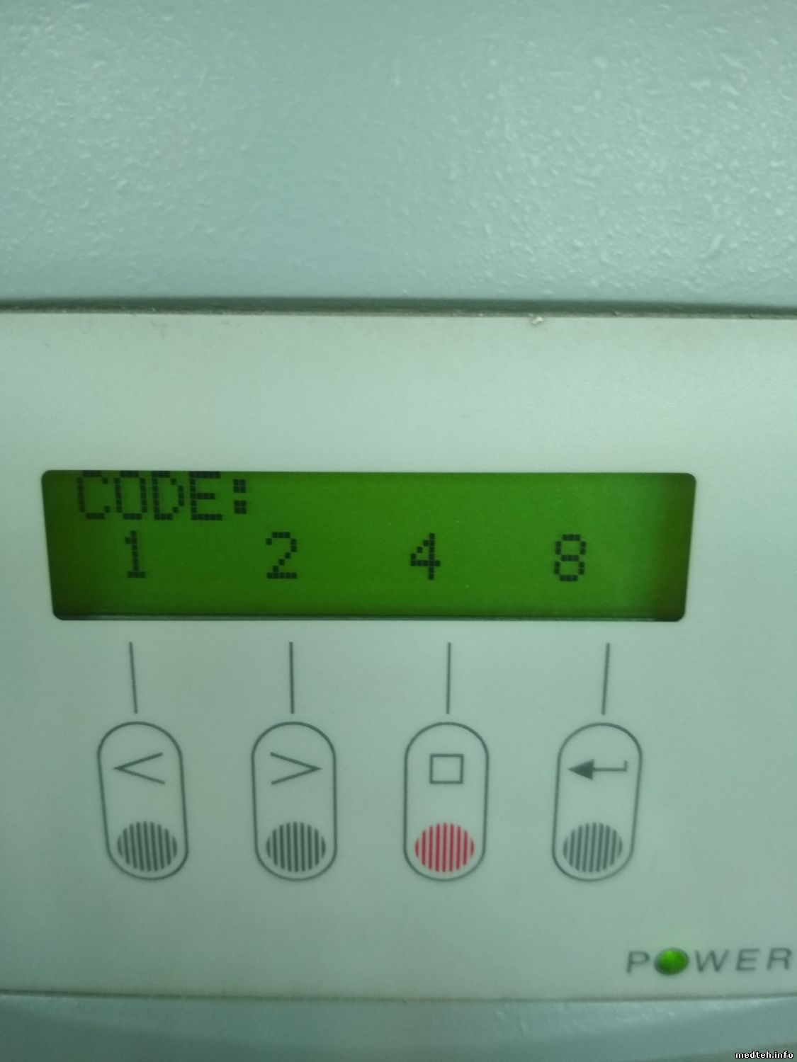

LabTechДата: Пятница, 01.Дек.2017, 13:09 | Сообщение # 5
У вас сообщений: 40
Оренбург
Всех приветствую!
На данном вошере померла батарейка, все настройки в труху, в том числе доступ к меню программирования тоже пропал. Поменял батарею, но не могу войти в сервис, чтоб включить доступ. При нажатии Service на экране появляется надпись Code и ниже заветные 4 цифры из сервис-мануала (1248).
При нажатии на кнопки под соответствующими цифрами ничего не происходит, кроме звукового сигнала от нажатия. Далее нажимаем yes или любые другие две кнопки - происходит возврат в пункт выбора Service.
Вопрос: как правильно войти в сервис? Либо это совсем плохо стало ПО?
MofackДата: Суббота, 02.Дек.2017, 14:33 | Сообщение # 6
У вас сообщений: 47
сервис-инженер
другой код 121418.
