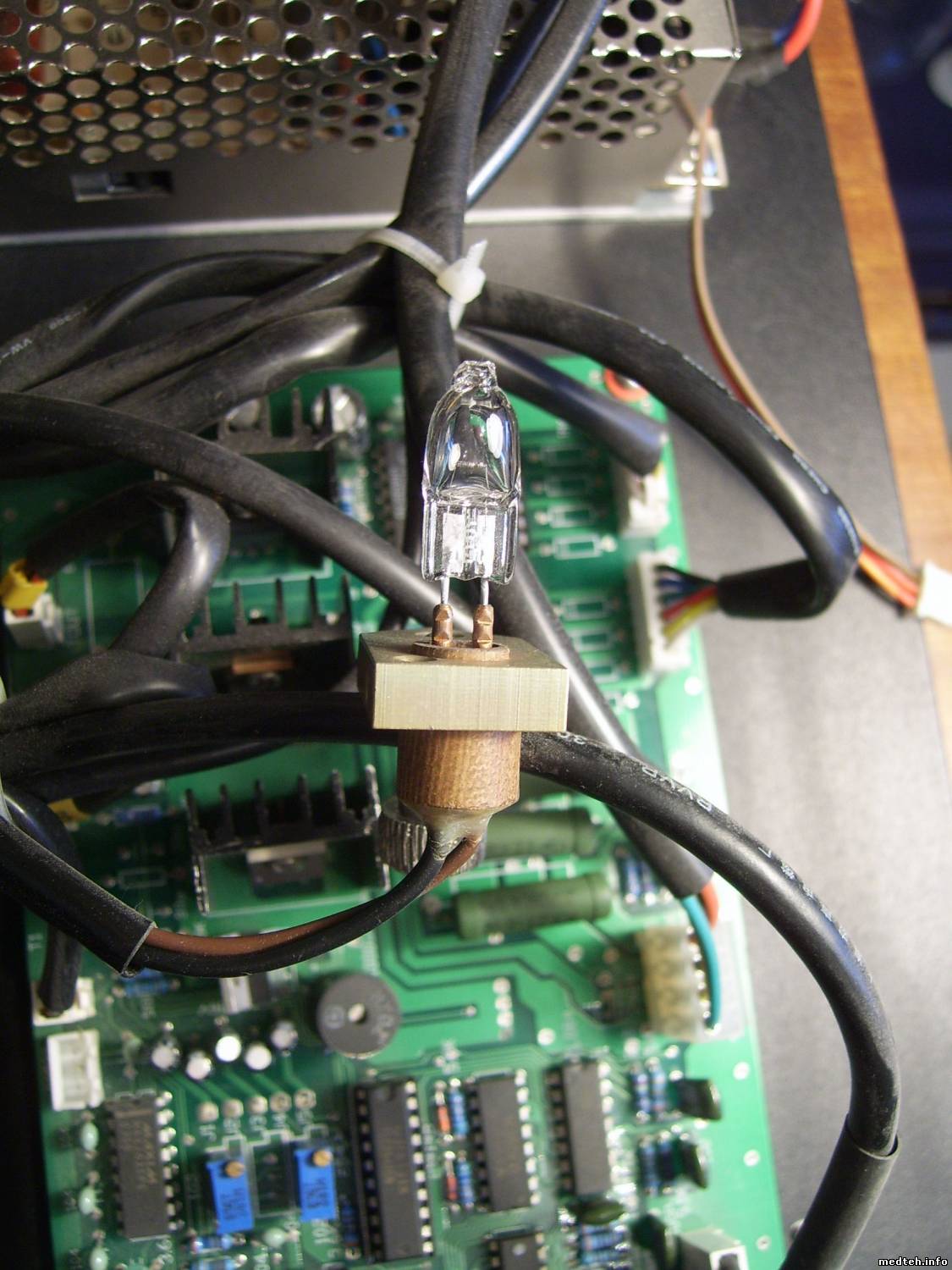

SvetaslavДата: Воскресенье, 26.Сен.2010, 00:55 | Сообщение # 59
У вас сообщений: 108
инженер-электроник
Владимир
Попал на замену лампы BS3000P без инкубатора, меню только на английском, регулировка лампы по высоте не предусмотрена, 2005г., видимо из первых моделей.Первый раз заменил на OSRAM 64225(Philips приобрести пока не представляется возможным),
настроился нормально, отходил 2 мес. и лампа сдохла. Поменял снова, не обратил внимания на темновой ток, настроил с трудом: усиление 5, AD около 29000, смещение около 50. Вернули - не идут анализы. Теперь ситуация такова: усиление 7, AD около 6000, смещение около 250 либо: усиление 5, AD около 29000, смещение около 3000-5000. Спираль лампы постарался расположить по центру отверстия.Анализы не идут совсем. Что не так?
seatovodДата: Воскресенье, 26.Сен.2010, 22:35 | Сообщение # 60
У вас сообщений: 625
Svetaslav, мистика какая-то, при большем усилении темновой ток (смещение) по-любому должен увеличиваться. Попробуй несколько раз вывести автоноль с вытащенной кюветой, чтобы исключить косяки с гидравликой и проверить стабильность сигнала фотометра. А анализы не идут вообще или только на методиках с длиной волны 340? И поподробнее, что значит не идут.
Serg74Дата: Понедельник, 27.Сен.2010, 14:08 | Сообщение # 61
У вас сообщений: 1101
Инженер лаборатория ИВЛ
Поменял Осрам на филипс настроил по 340 - все хорошо, а на остальных коэффициент 7(правда плохо входила, и между корпусом и штырьками патрона было миллиметра 3). Сегодня, первым делом посмотрел фильтры(снял кожух и покрутил вручную, чисто) снова вынул ламу, поставил на место, утопив ножки в штырьки по корпус лампы, 340 не больше 20000(при максимально выкрученном подстроечнике), остальные усиление 5-7, выдвинул на миллиметр (от корпуса до штырька), поставил, зашкаливает(за 40000), подстроечником скрутил до 32000(получилось где-то середина), все устаканилось, автоноль - у всех усиление 2. Получается надо точнее выставлять лампу, лучше щелкнуть фото при первичной смене(но это когда меняем лампу сами, не на фирменную).

SvetaslavДата: Понедельник, 27.Сен.2010, 21:57 | Сообщение # 63
инженер-электроник
Владимир
В этой конструкции анализатора проточная ячейка не съемная! Чтобы её снять нужно немало винтов открутить. А измерял я оптическую плотность по дистил. воде на 450нм.
Serg74Дата: Вторник, 28.Сен.2010, 07:26 | Сообщение # 64
Quote (seatovod)
По поводу лампы важно не расстояние от корпуса до штырьков а расстояние от нити до корпуса.
До корпуса чего? И как? Штырьки, я имел ввиду штырьки самого патрона.

seatovodДата: Вторник, 28.Сен.2010, 17:29 | Сообщение # 65
Serg74, я имел в виду плоскость держателя лампы - металлической пластины, в которую вставляется патрон и через которую вставляется винт, который прикручивает ее к оптическому блоку. Когда в следующий раз попадется оригинальная лампа - сфоткаю и замеряю расстояние. Фильтры я думаю сильнее чем мы разобрали разбирать не стоит. Если какая-то грязь есть - ее видно.

SvetaslavДата: Среда, 13.Окт.2010, 00:18 | Сообщение # 69
инженер-электроник
Владимир
Занизил U на лампе (Osram 64225) до 5.65В по max сигнала 40900(подстроечником). Темновой ток : 90-100. По воде на 340 коэффициент усиления 3, начальное значение сигнала – 31000. Потом - автонастройка при нулевом поглощении. Получаю коэффициент усиления сигнала от 1(492) до 4(546), смещение от 138 до 338. Уже сломал две лампы пока по высоте спирали в родном креплении устанавливал. Как-то безрадостно... На фото родная лампа. Прихожу к мысли заставить клиента купить родную лампу, подскажите уровень цен, пожалуйста.
Serg74Дата: Среда, 13.Окт.2010, 05:18 | Сообщение # 70
Svetaslav,
родная для него PHILIPS 6605, стоит в среднем 200 рублей, но это без патрона, фирменная с патроном дороже. Я теперь после того как вынул сгоревшую, маленьким сверлом правлю канал внутри трубок, затем вставляю лампу и пробую настроить, благо есть возможность безболезненно подправить положение лампы, затем слегка накерняю. Осрамовские стоят 2-3 месяца.

SvetaslavДата: Суббота, 25.Дек.2010, 00:26 | Сообщение # 77
инженер-электроник
Владимир
Поставил родную лампу, чуть занизил на ней напряжение и более-менее отрегулировал. Хотя усиление все-таки на светофильтрах от2 до4 на настройке автонуля.
seatovodДата: Суббота, 25.Дек.2010, 12:20 | Сообщение # 78
Svetaslav, good Только хотел поделиться этой мыслёй. wink Действительно, есть смысл уменьшить напряжение до 5,7-5,8 В и компенсировать снижение потока усилением. У меня ослабители 3-4, как рекомендуют в Диаконе.
