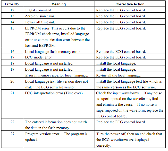

Попал в ремонт кардиограф, после включения пишет 22 ошибку.. Может кто мог бы подсказать что за ошибка, или может есть сервис мануал по этому аппарату?

вот коды ошибок

попробуй для начала провести System Setup Initialization. после звукового сигнала выключи прибор и снова включи. Многие глюки этого кардиографа этим вылечиваются.
потом можешь тест памяти проделать... дальше видно будет
похоже флешка накрылась, хотя может быть все не так печально
LoboДата: Четверг, 04.Мар.2010, 10:31 | Сообщение # 6
System Setup Initialization проводил, память проверял.. ошибок не было..
Но оно так же выдает 22 ошибку, но если я правильно понял, то это не соответствие системных часов и какой то записи во флеше..
Пробовал провести Memory (continous) пролежал больше получаса, но так ничего не сообщил.. но когда я прервал, ошибок не выдавал..

Аппарат также выдал ошибку 22,выдает в сервисе input unit ROM-error,в Германию отправлять не реально,если есть второй исправный насколько реально перепрошить
Сообщение отредактировал vadmoroz - Вторник, 21.Фев.2012, 11:00
V_A_LДата: Среда, 14.Мар.2012, 12:07 | Сообщение # 27
У вас сообщений: 53
Томск
Воможен ремонт только заменой платы UTC-0007 через Дельрус-Екатеринбург - спросите, м.б. продадут. Но цена - не падайте - к 2000 у.е.
