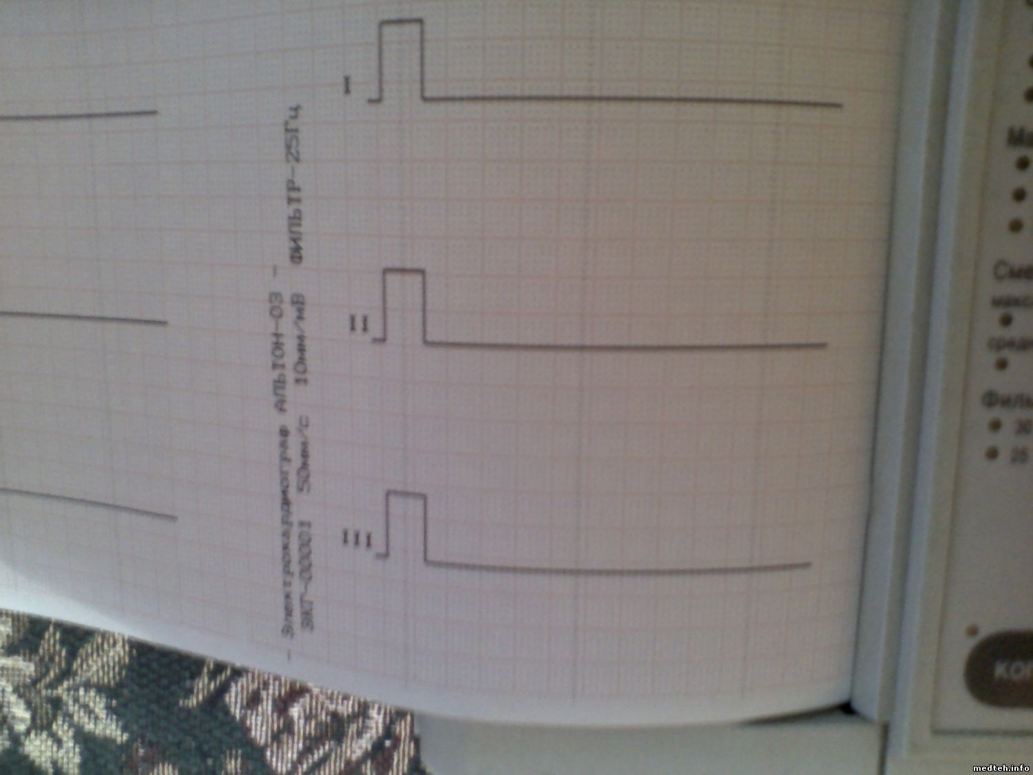

Доброго времени суток. Нужна ваша помощь. Так случилось, что мне достался списанный кардиограф экзт-12-03 Альтон. Родные электроды были заменены, ввиду неисправности. Проблема состоит в том, что сам аппарат не снимает кардиограмму, а печатает прямые линии. В чем неисправность?
P.s. альтон проверял ся и с другими электродами, реакция та-же. Заранее огромное спасибо. Прошу прощение за плохое фото.

Похоже не работает усилитель сигналов, обратитесь в Альтонику вам территориально не далеко будет, у них хороший сервис.

К нему кабель отведений оригинальный нужен. В кабеле расположен усилитель биопотенциалов. С этим конечно не будет работать.

Родные электроды неисправны, горят лампочки-обрыв сети. Что это означает, где они рвутся то обычно?
