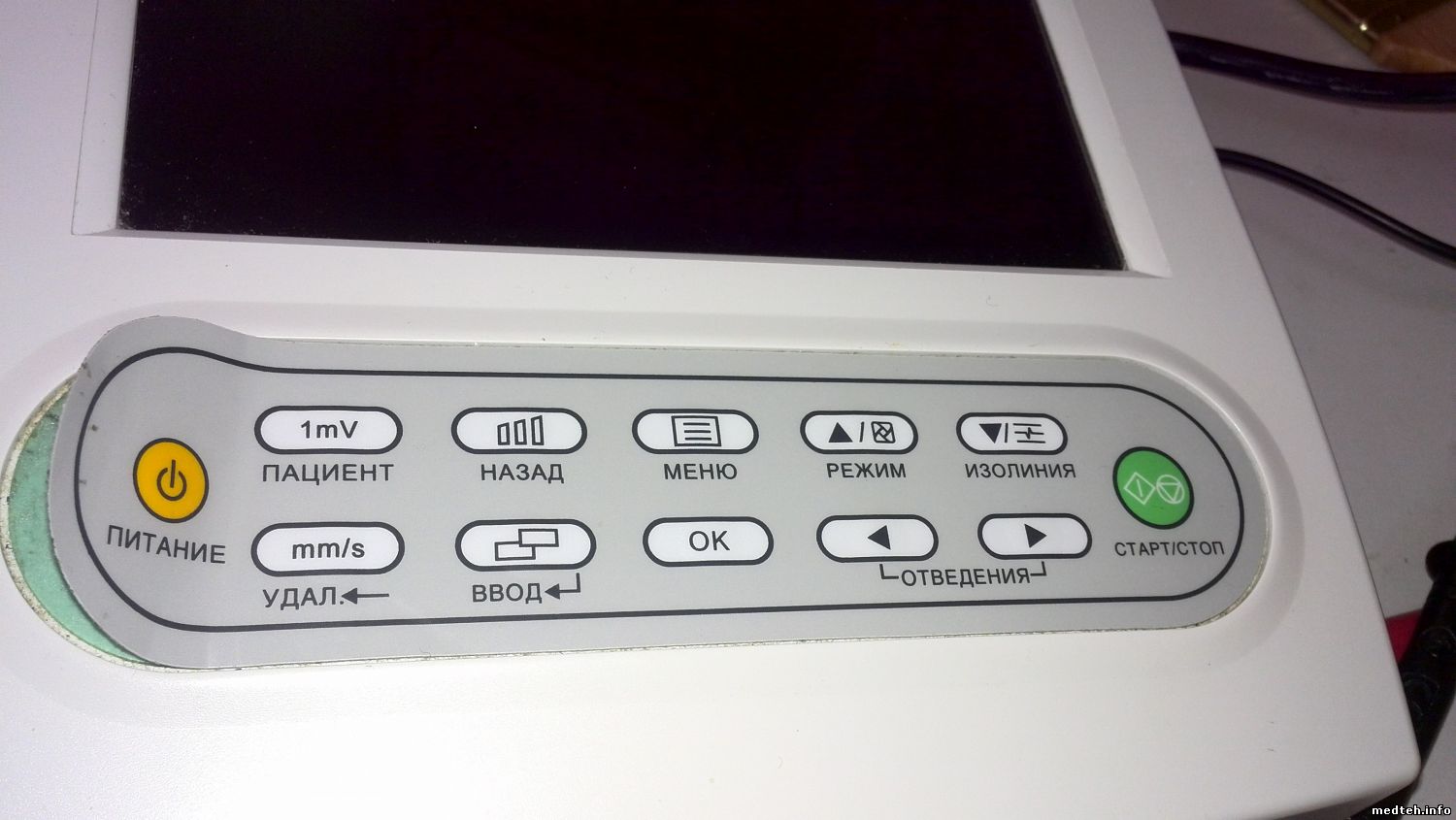

Не работает кнопка включения.Не исправна сама кнопка + дорожки к ней. Таких случаев немало и с другими аппаратами. Чем можно заменить?
енотДата: Понедельник, 07.Апр.2014, 23:05 | Сообщение # 2
функциональная диагностика
Можно восстановить с помощью "Контактола". В особо тяжких случаях можно приколхозить механическую кнопку, например, типа swt.
Эту клавиатуру можно заказать у производителя, но цену на нее выставляют крайне не гуманную.
