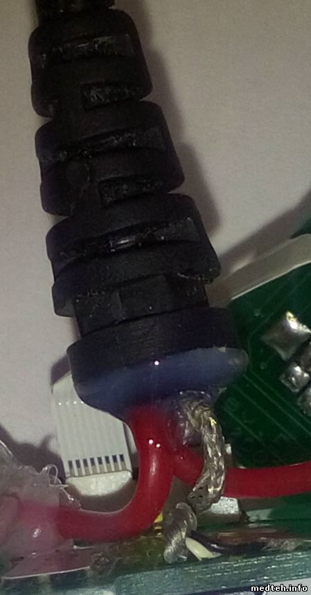

При влючении горит индикатор ошибки и на дисплее "соедините удлинитель зонда",затем через некоторое время выключается. 1 раз из 5 он может переключиться в режим теста. Проводит тест и через пару минут выключается.Батарейки новые.В чем может быть проблеммма?
енотДата: Воскресенье, 16.Мар.2014, 23:22 | Сообщение # 2
функциональная диагностика
Проверьте разъем удлинителя зонда. Бывает такая ошибка возникает, когда отваливается пайка между платой и корпусом разъема

По поводу ошибки при включении "соедините удлинитель зонда".
Пропайка разъема редко помогает, основные причины следующие:
1. Забит звуковод ушной серой (надо прочистить трубочки)
2. Переломаны проводки (белый и черный) идущие к микрофону внутри гибкой черной трубки. Они трехжильные. При этой неисправности характерно, что аппарат то нормально включается, то просит "соедините удлинитель зонда".
