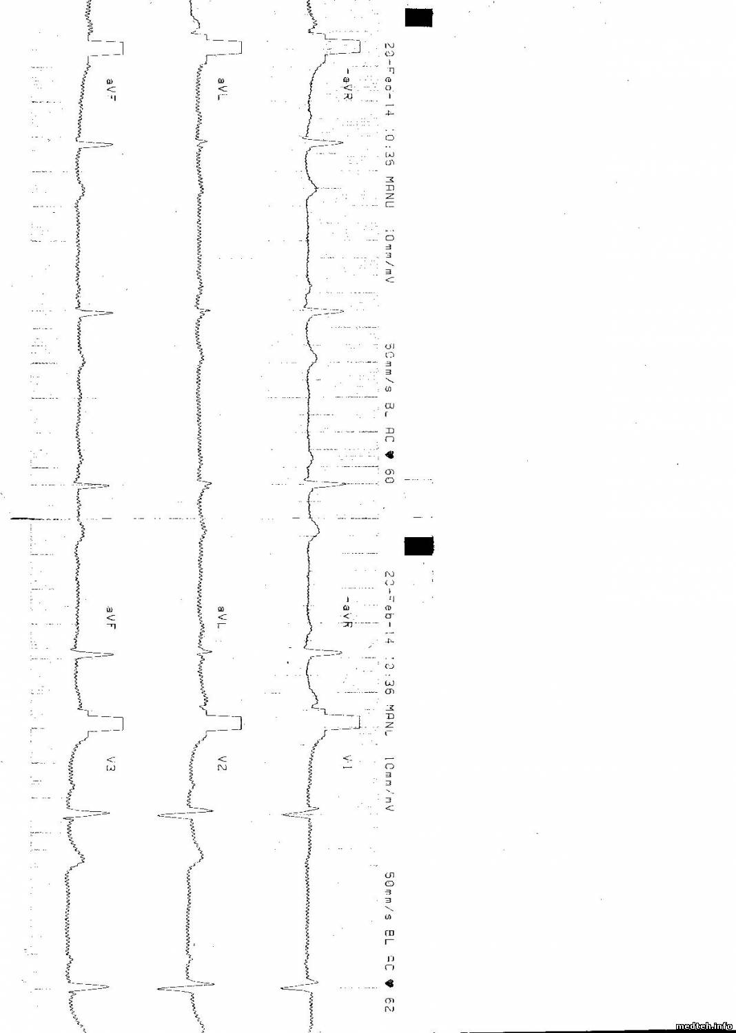

Без распечатки ЭКГ - разговор ниочём

Во вторых, пласмассовая коробка через которую проходят провода не разборная и что там внутри не понятнатно, а разламывать ее пока не решился, но если вы считаете что проблемма может быть в нем, то раскрою. Я вообще-то подумал, что дело в электронном переключателе отводов. Распечатку отсканирую.

Как и обещал, посылаю файл с распечатки.

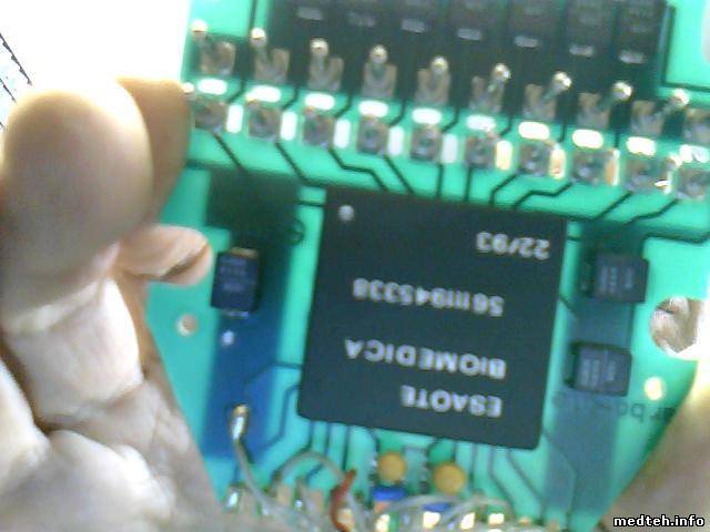

Раскрыл коробку в кабеле отведений.
Каждое отведение защищено варистором. Oтводы подходят к какому-то элементу, или микросборка или микросхема и с неё на разъём который идет в кардиограф. В интернете найти на неё данные не смог. На ней написанно:
ESAOTE
BIOMEDICA
56111945338
22/93
Высылаю фото. Помогите опознать.
Сообщение отредактировал ram111 - Вторник, 25.Фев.2014, 15:22
AlexiumДата: Вторник, 25.Фев.2014, 15:23 | Сообщение # 7
проверяйте отведения, проверяйте кабель до кардиографа.
