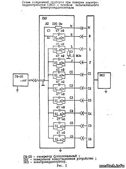

Кто нибудь, видел это устройство? Что там внутри? Насколько я понял, этот эквивалент присоединяется между кардиографом и ГФ-05. Метрология хочет такое.

Может быть не "ТКУ", а "ПКУ"? Если второе, то все просто - эквивалентом являются резисторы и конденсаторы. Схема подключения и номиналы описаны в методике поверки на кардиографы. В заводском исполнении выглядит, как алюминиевая коробочка с гнездами для подключения кабеля отведений, земли и ГФ-05

Похоже оно и есть, коробочка, завтра покажу метрологу.
