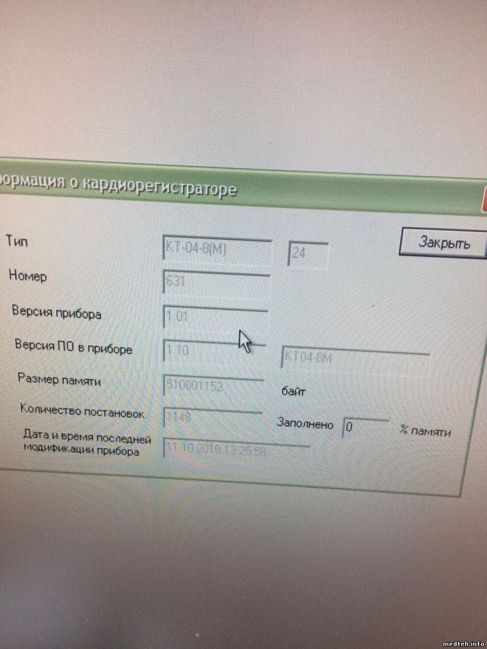

Цитата Alexium ()
без привязки к конкретике прошивки, по большому счету просто флуд
А если я и гляну версию прошивки - что-то разве изменится??? :-)
Иль чем-то поможете?
AlexiumДата: Воскресенье, 23.Июл.2017, 20:08 | Сообщение # 10
Да уж будьте добры, сделайте милость.
Только бесплатным советом, не больше.
BomberbugДата: Среда, 26.Июл.2017, 19:07 | Сообщение # 11
У вас сообщений: 713
engineer
Все данные - на фото
