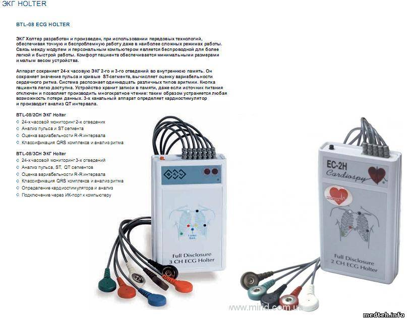

Найдите разницу.
Внутренности не знаю, может тоже однотипные
