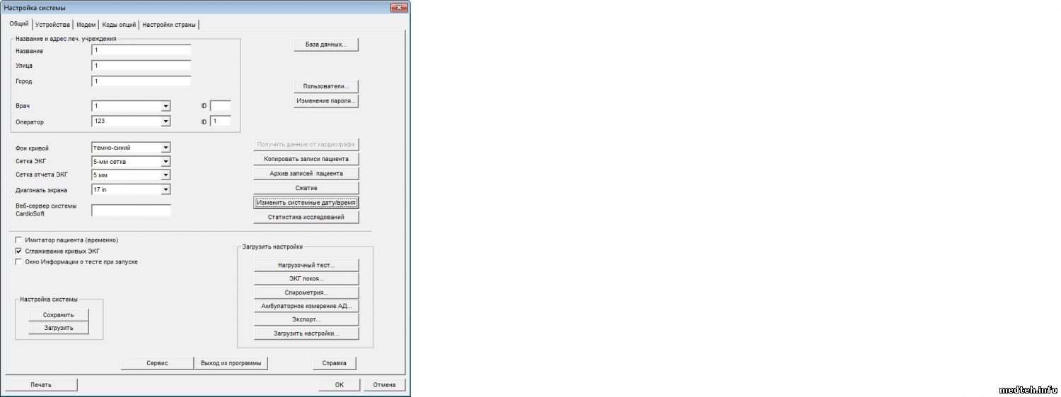

Необходимо подключить ЭКГ MAC 1200 фирмы GE к Cardiosoft 6.5, но в настройках неактивна кнопка: "Получить данные от ЭКГ".
По мануалу необходима лицензия RESB, проверил, имеется. Подскажите куда "копать".
