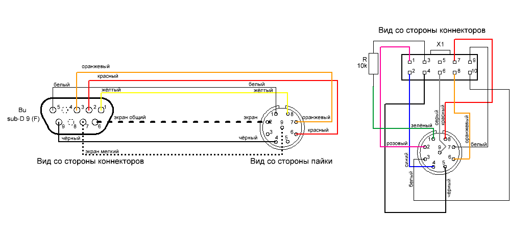

Цитата chelog ()
Я тут пытался восстановить кабель и воспользовался Вашей схемой. У меня было только 9 пинов на круглом разъёме. Возможно должно быть так как я начертил. По ходу расчертил как на платке МПР5-02 разведены концы SpO2.

Volkov_MaksimДата: Пятница, 22.Май.2015, 08:58 | Сообщение # 10
У вас сообщений: 213
А у меня не так, я уже несколько паял вот по такой схеме и все ОК. Попробуй по аналогичному целому прозвонить
Стесняюсь спросить, это к какому аппарату схемка. Если не трудно, то я готов её перечертить, но нужно Вам сделать аккуратный эскиз.

Цитата gordiuk ()
Посмотрите, верно ли я начертил по Вашей схеме?

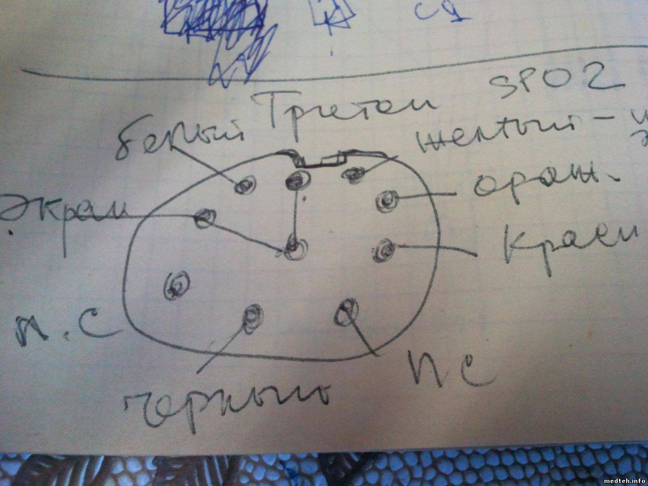

dj_san_Дата: Понедельник, 19.Июн.2017, 15:24 | Сообщение # 14
У вас сообщений: 64
Ещё один круглый кабель от тритона в помощь. По часовой стрелки от метки со стороны пайки: по метке вппян жёлтый, далее красный, рыжий, пустой, чёрный, белый. По центру пусто.

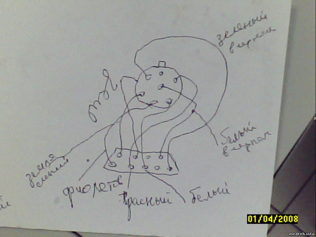

Dinamit_2003Дата: Вторник, 22.Янв.2019, 23:11 | Сообщение # 15
инженер 1 категории
Alexium, http://www.medteh.info/_fr/82/1231623.jpg Когда открыл свой провод то увидел примерно тоже только первый белый (и двигаемся против часовой), а вместо желтого экран оплеточный. Так и запаял пока полет нормальный.
