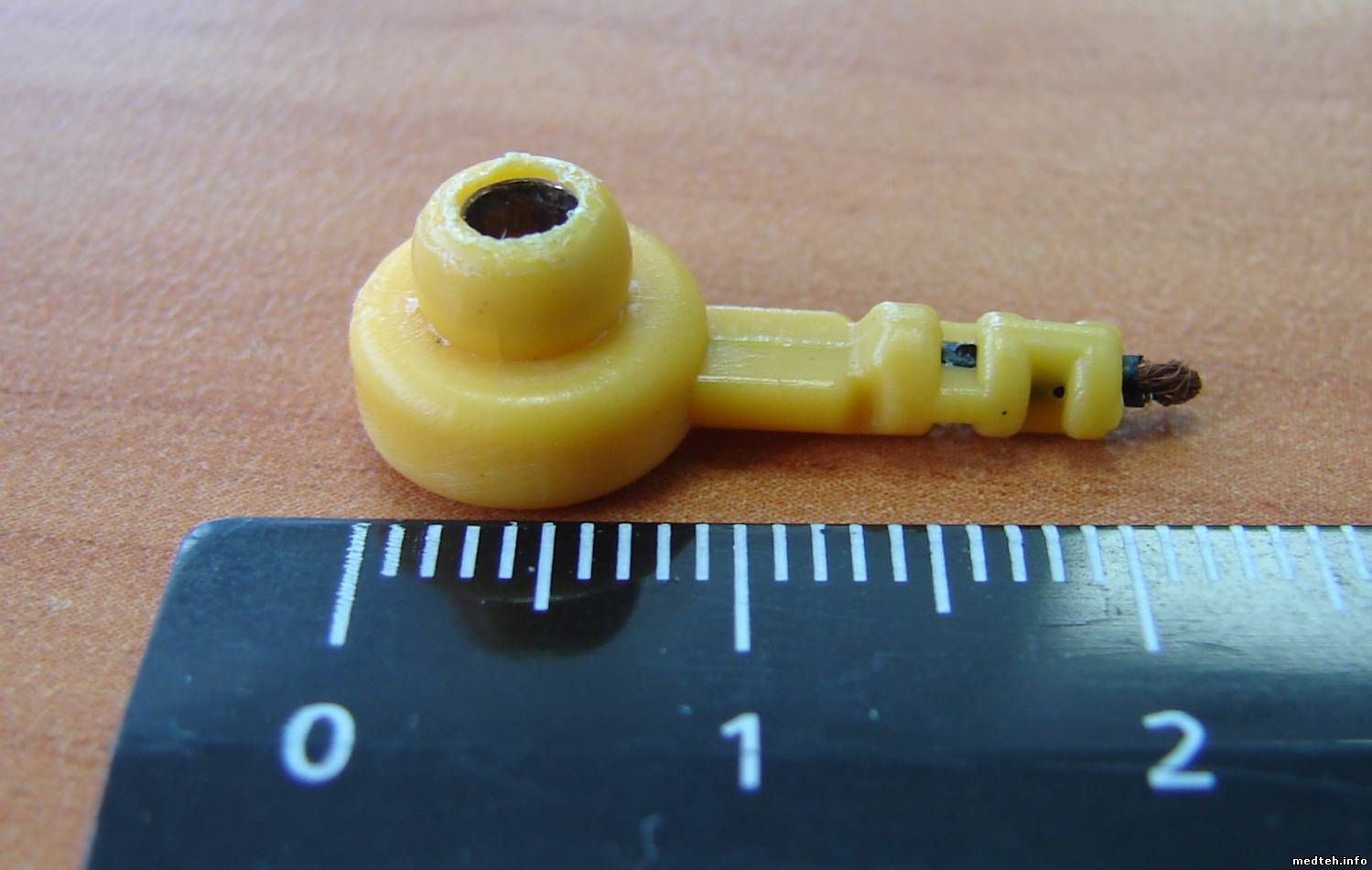

Подскажите, где можно приобрести (гугл не помог) ремонтные кабели для ЭЭГ производства Медиком, г. Таганрог.
Фото прилагаю.

Попробуйте, если эти кабели под разовые "присоски" заказать кабеля у других производителей Холтеров. Как подсказка-как разъем отлично подходят одежные кнопки (их часть "мама"), с их помощью ремонтировал кабели. На мой опыт, такая конструкция наиболее удачна http://images.yandex.ru/yandsea....4_0.jpg
