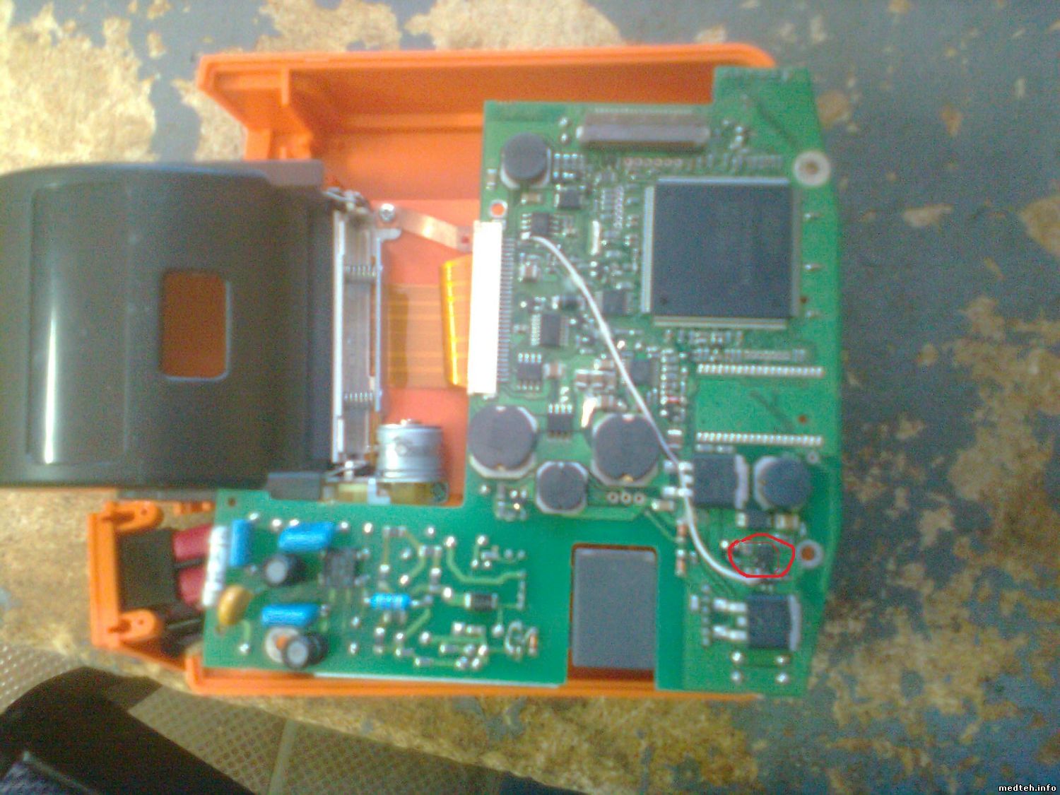

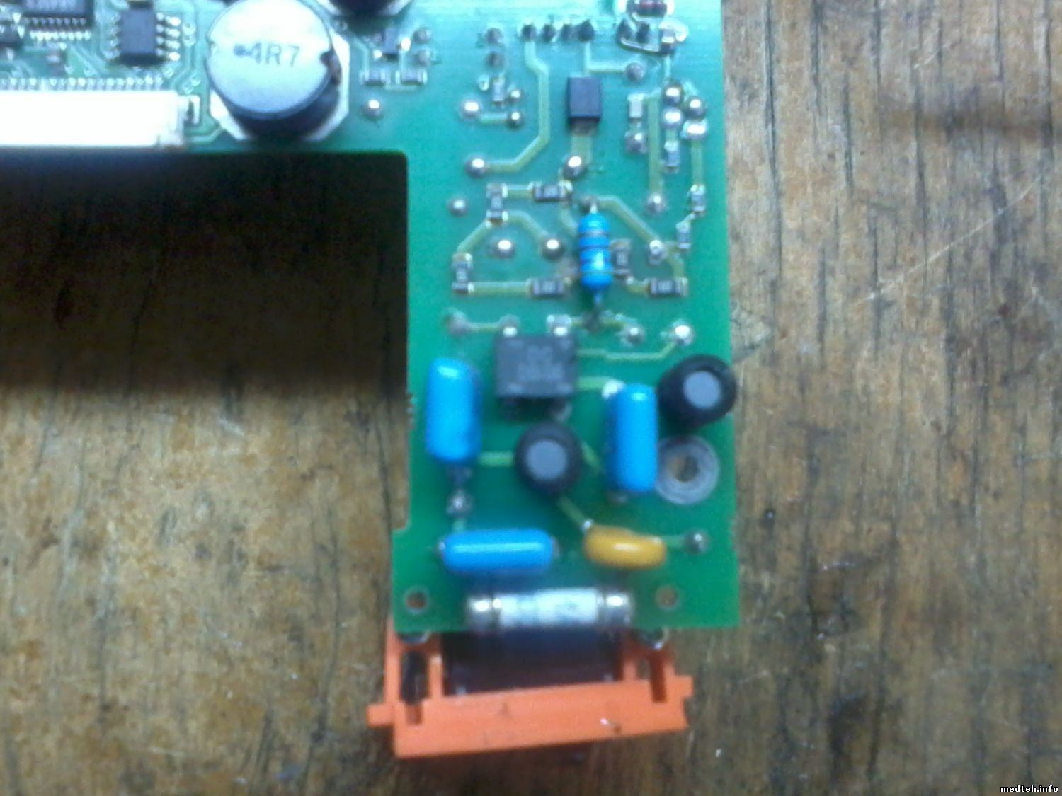

Сгорел электрокардиограф "Альтон-103". Вскрытие показало выгоревший элемент, он на рисунке обведён красным.
Прошу помощи в опознании элемента.

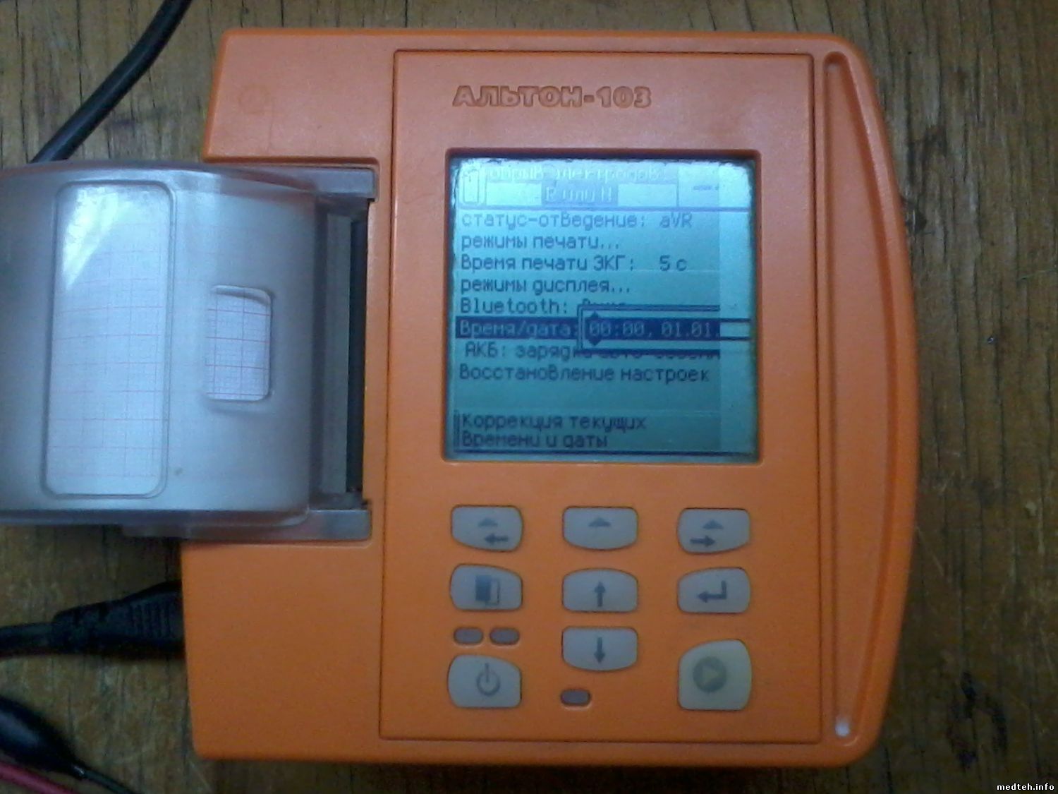

Форумчанам всем привет!
Объясню проблему с моим ЭКГ-аппаратом "Альтон-103".

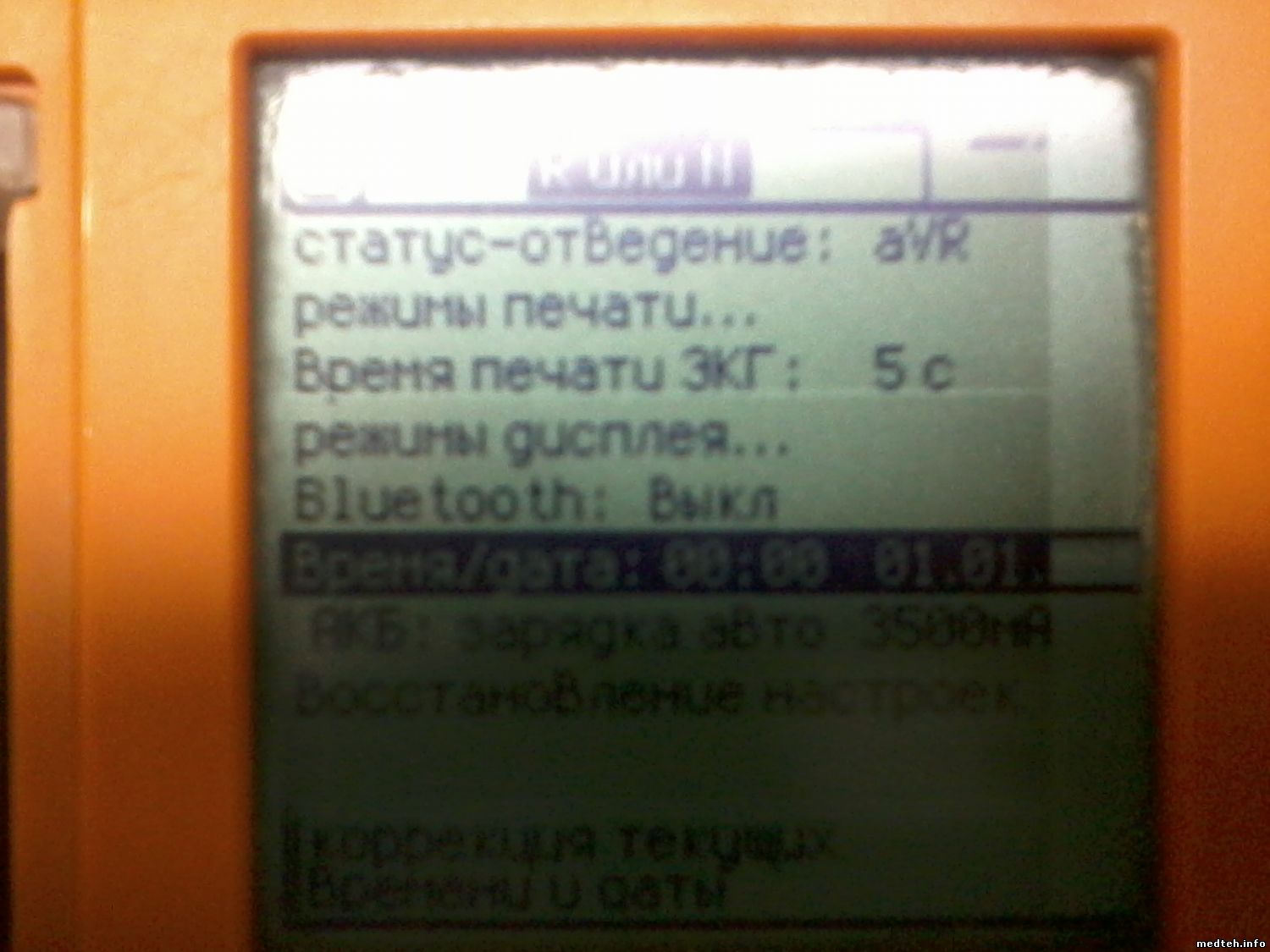

При вкл аппарата на дисплее после загрузки отсутствует загрузочная картинка "мониторный режим" (см фото), а вместо этого появляется меню "системных настроек" (см фото), так вот с этого меню ещё и не выйти, нажимая "кнопку записи". Почему-то сразу переходит на уст времени/дата.
При подкл к сетевому напряжению (220 В) на ПУ не горит индикация "включение внешнего питания" и отсутствует заряд аккумуляторов.
Аппарат вскрыл, ничего такого не обнаружил, кнопори все рабочие.
Может кто уже сталкивался с этой проблемой,
пожалуйста, поделитесь.
Papa_CarloДата: Четверг, 22.Янв.2015, 11:39 | Сообщение # 12
У вас сообщений: 47
Специалист по Буратинам
San Miniato al Monte
Для начала установите правильную дату и время, а потом посмотрим.
MunlikДата: Пятница, 23.Янв.2015, 08:29 | Сообщение # 13
У вас сообщений: 250
сервис-инженер
Петропавловск
Установливал тучу раз "Papa Carlo", что толку с этого, всё равно не даёт выхода с настроек.
veveeleДата: Воскресенье, 25.Янв.2015, 14:19 | Сообщение # 14
У вас сообщений: 123
Луцк
Munlik, а 3-х вольтовой батарейки внутри нет?
С такими аппаратами не сталкивался, но в "Юкардах" похожая проблема при дохлой 3-х вольтовой батарейке.

MunlikДата: Понедельник, 26.Янв.2015, 04:51 | Сообщение # 16
сервис-инженер
Петропавловск
Да, батарею в первую очередь проверил Veveele тип SR2032 на ней 2,8 В.
На счёт "Юккарда" при плохой батарейки экран при вкл светится, но отсутствует картинка загрузочная, то биш BIOS.

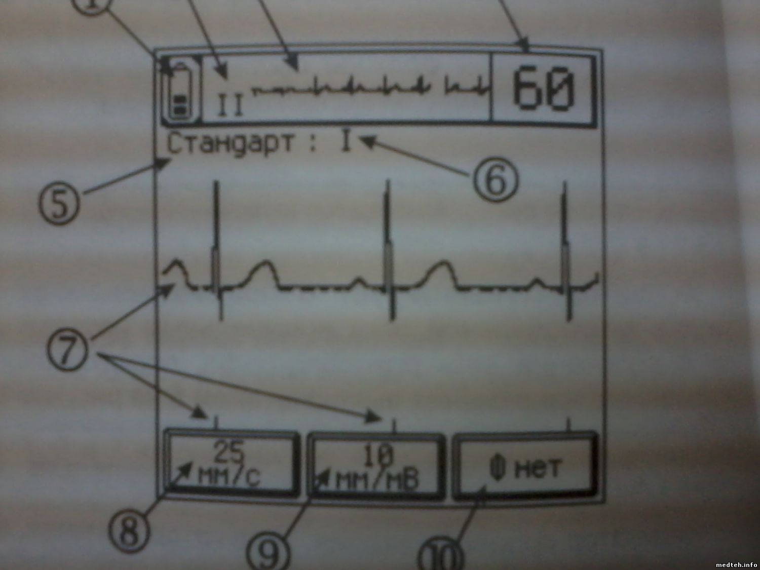

По поводу Manual: прочёл, изучил - при вкл "Альтона" должна на дисплее загрузиться картинка: "мониторный режим". Yblod5 Спасибо за отклик, но аппарат не работает.

yblod5Дата: Понедельник, 26.Янв.2015, 05:53 | Сообщение # 17
Сервис-инженер
Ещё системный сброс должен быть, спробуй.
Munlik, выложил (отфотал) бы мануал, в здешних файлах не вижу, хочется ознакомиться поближе.

Я тут более внимательно и аккуратно лазил в нём и обнаружил сгоревший предохранитель на входе питания аппарата (см фото).
Теперь буду продолжать поиск в этом же духе ...

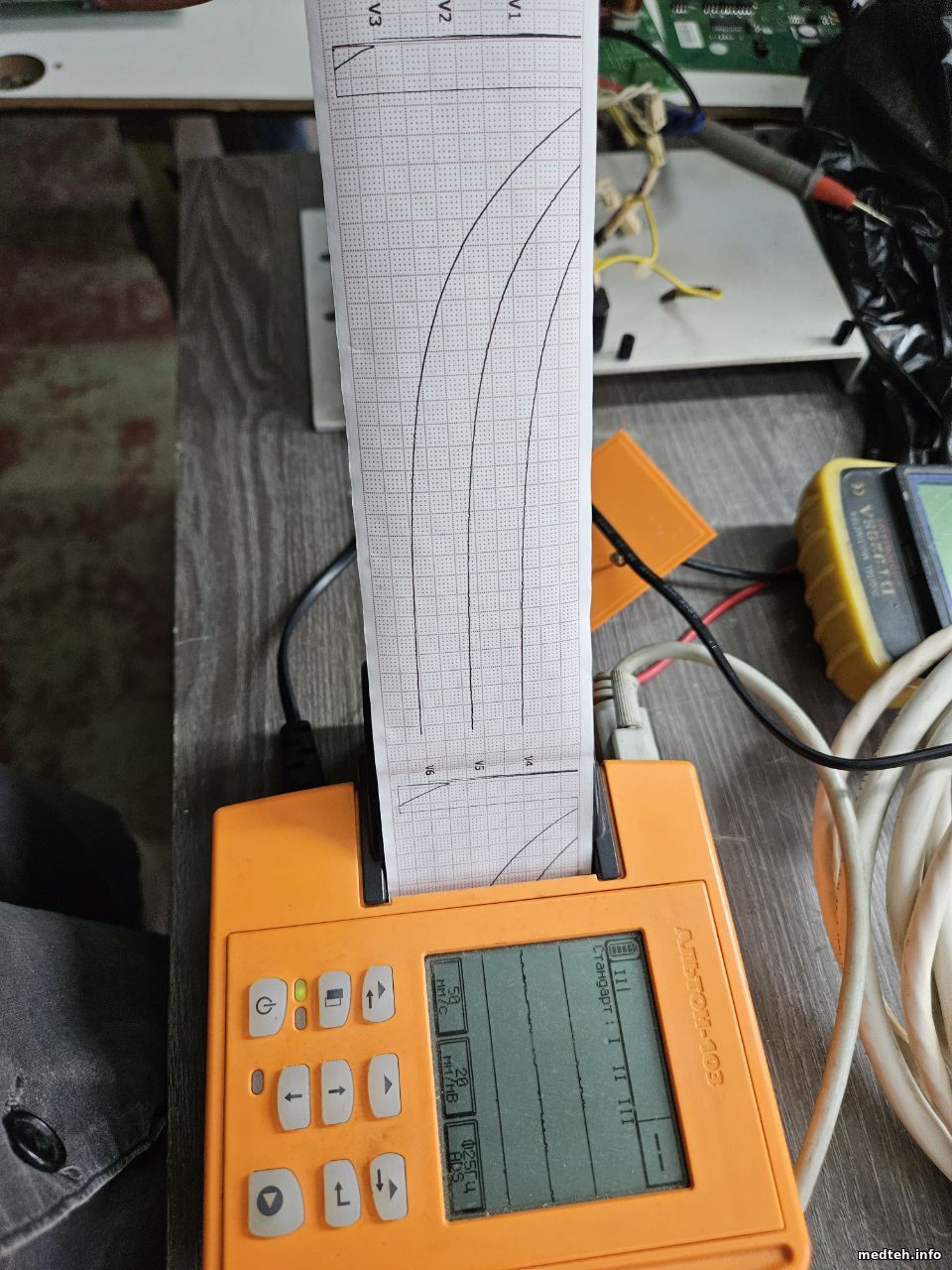

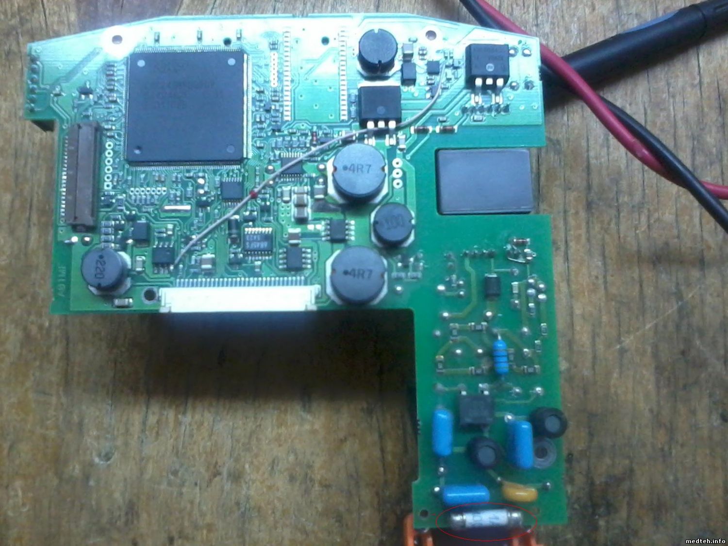

День добрый, специалисты.
Имею полученный в дар электрокардиограф ЭК12Т "Альтон 103".
Новые провода отведений, новые клещи и груши.

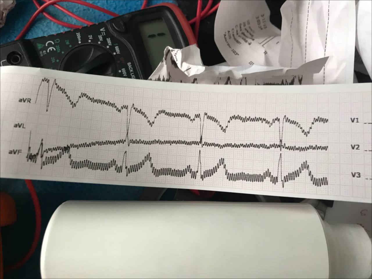

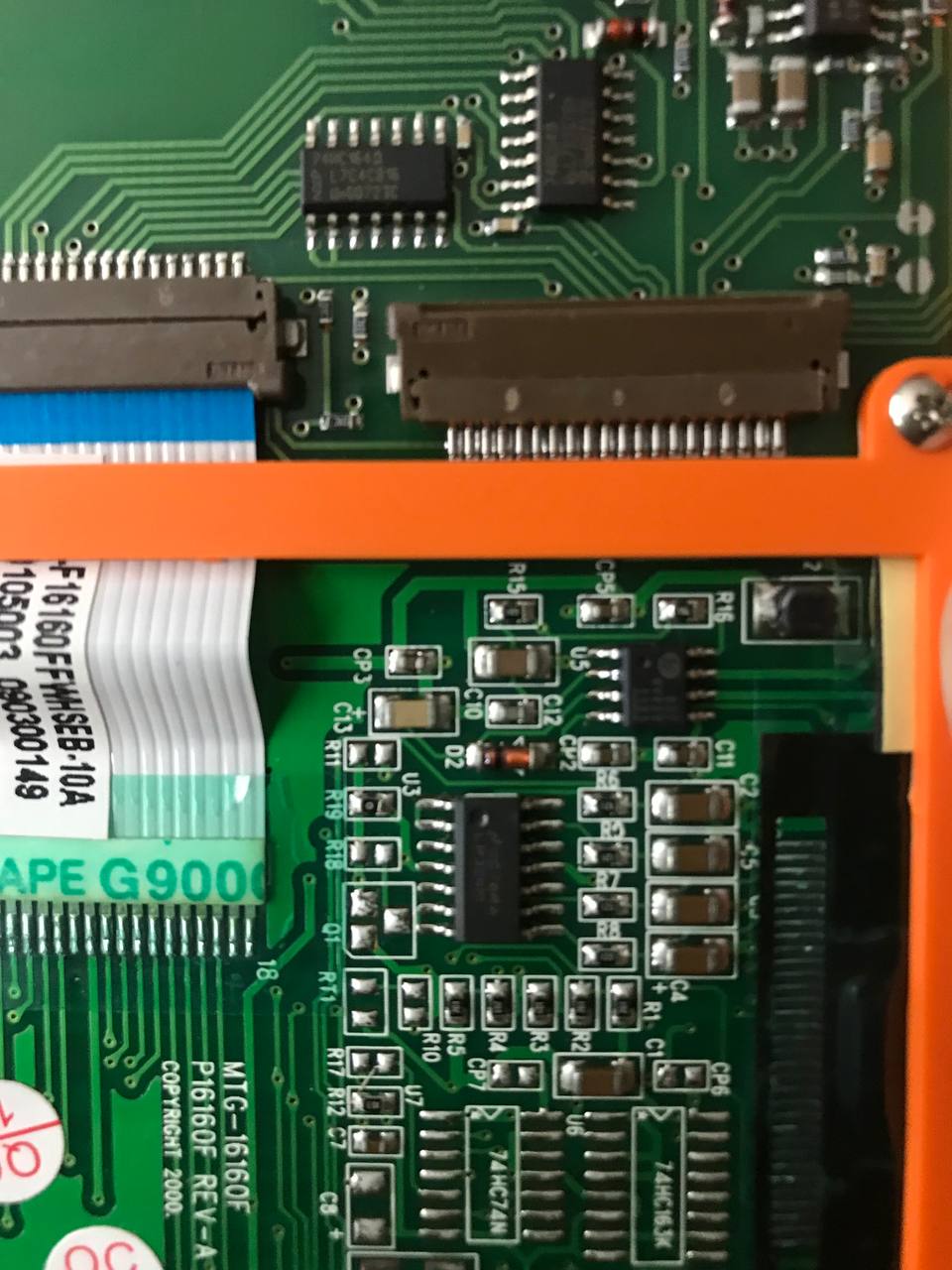

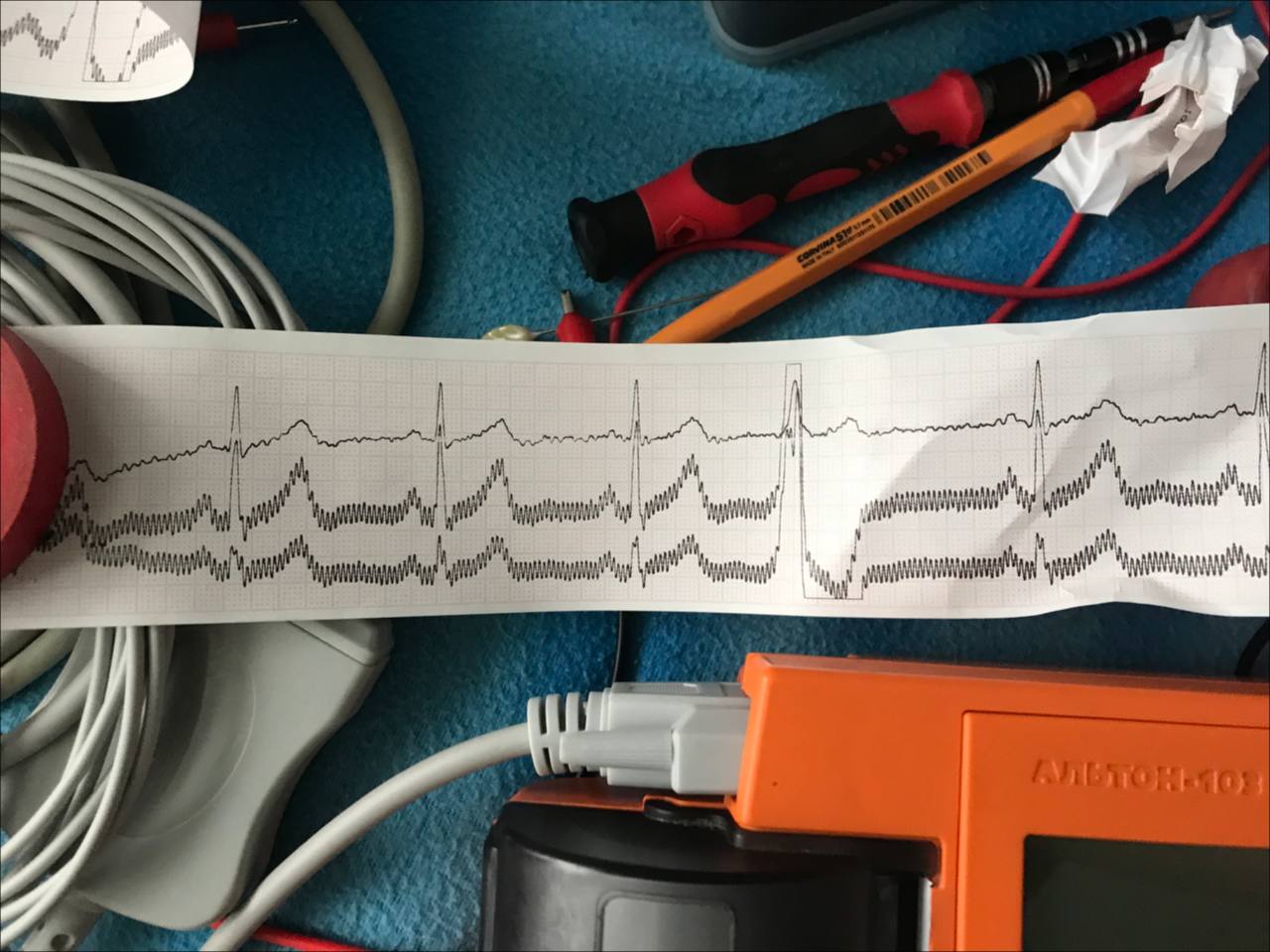

Сильный фон в V2, V3, aVL, aVR, aVF стандартных отведениях (фото 1 и 2).
Вскрыл, прогрел феном, безрезультатно.
Менял провод питания от сети, АКБ не пробовал пока что.
Снимал с человека. Рядом кроме розетки нет ничего.
В один момент помехи пропали, но вернулись при перезапуске.

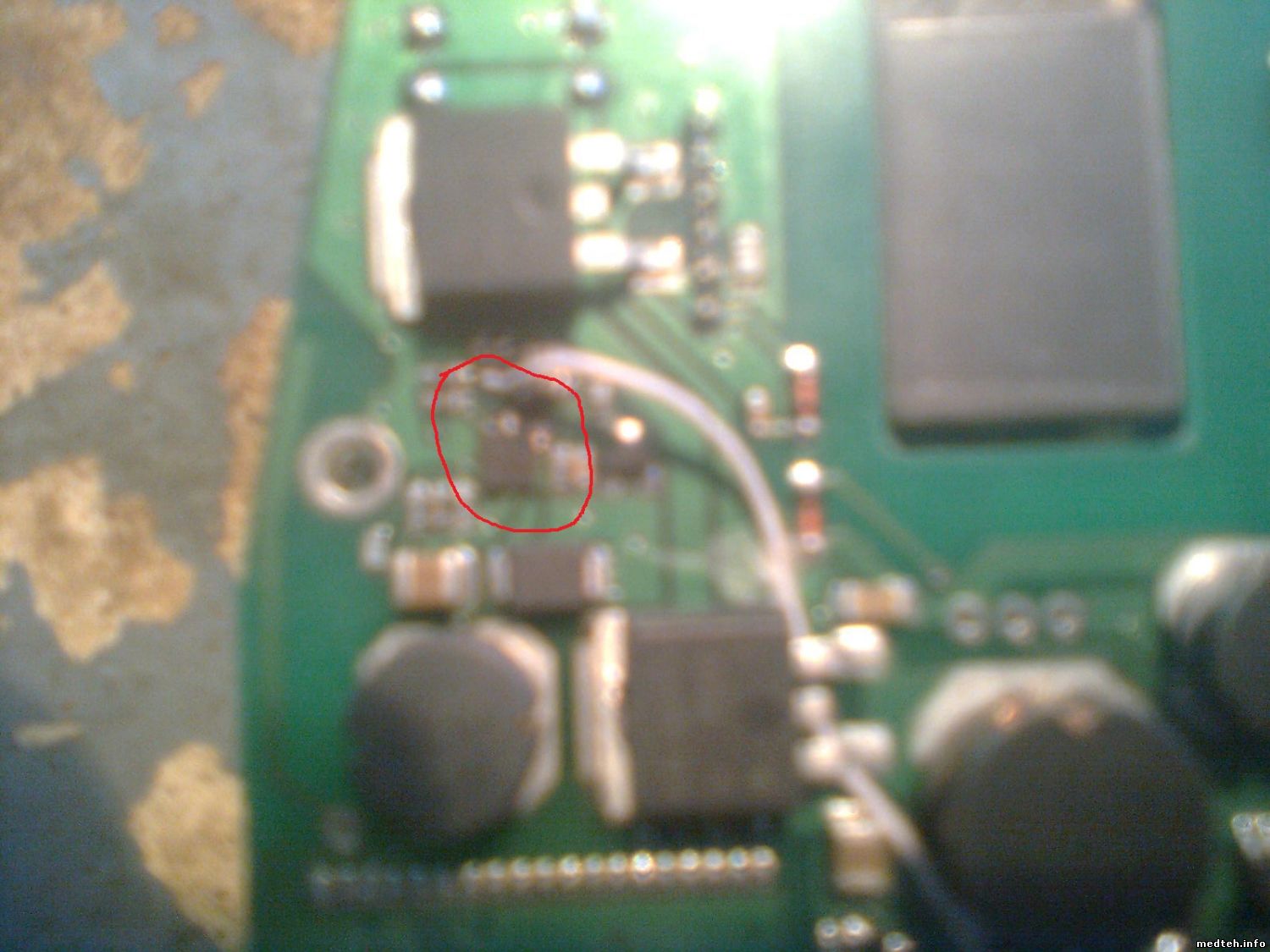

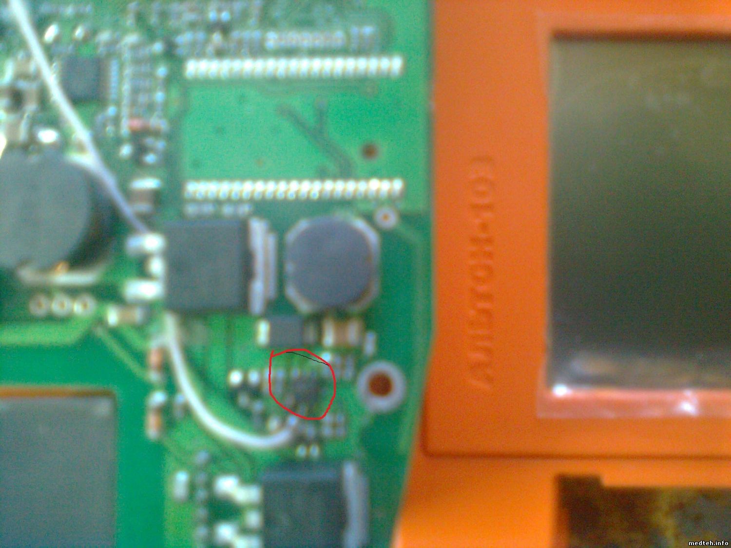

Из особенностей, на плате, находящейся на передней крышке в склейке с экраном, сильно жужжит/фонит SMD конденсатор C13 (фото 3).

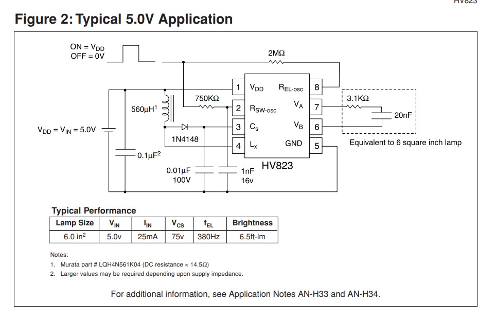

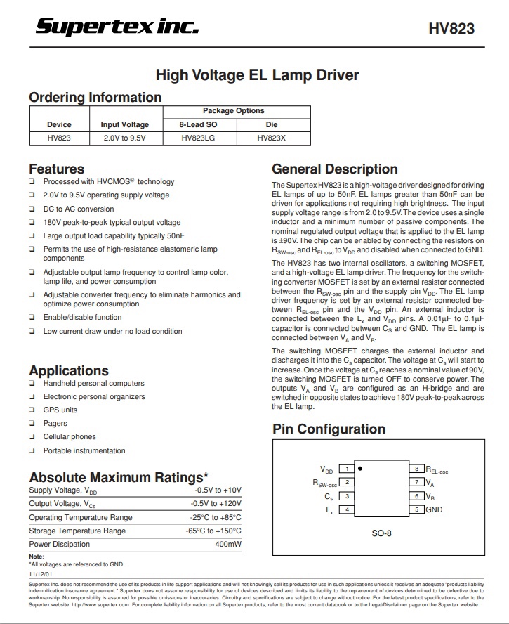

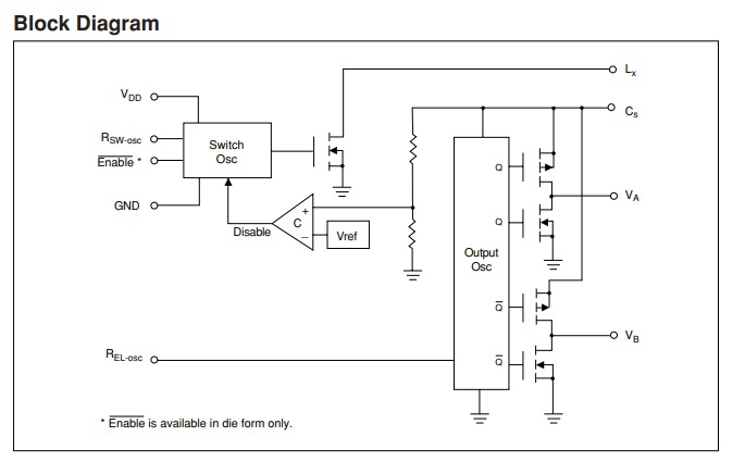

Маркировки на нём нет, но нашёл типичную схему подключенного к нему драйвера HV823 (фото 4-6).
Подскажите, где искать проблему?
Имею довольно базовые знания, ранее работал только по автоэлектрике.

AlexiumДата: Среда, 01.Май.2024, 11:14 | Сообщение # 35
http://catalog.gaw.ru/index.php?page=component_detail&id=5969
1. Проверить питание EL драйвера, желательно осциллографом.
2. Купить новый дисплей или при наличии необходимых знаний и прямых рук заменить драйвер и лампу на светодиоды и драйвер для светодиодов.
yblod5Дата: Среда, 01.Май.2024, 12:50 | Сообщение # 36
Сервис-инженер
Я бы сперва просто его откинул и посмотрел печать ...
ArtyomDOCДата: Среда, 01.Май.2024, 19:48 | Сообщение # 37
Спасатель-парамедик
Большое спасибо за ответ.
Попробую найти осцил по знакомым, но маловероятно.
Проверю как смогу)
Правильно понимаю, что мы говорим о HV823?
Дисплей, как бы, находится на нём отдельно. Подключен двумя шлейфами и отделён от платы экранированием.
Про замену - нравится идея, но надобно поискать.
А допустимо ли просто отпаять HV823 и включить?
yblod5Дата: Среда, 01.Май.2024, 22:10 | Сообщение # 38
Сервис-инженер
... не знаю, схему надо глянуть. Тогда лампу откинь ...
ArtyomDOCДата: Четверг, 02.Май.2024, 11:16 | Сообщение # 39
Спасатель-парамедик
UPD: всё пошло по другому.
Как по другому: я выпаял HV823.
Отключил экран (он на отдельном шлейфе со своим модулем).
И всё равно что-то даёт наводку.
Буду брать осциллограф у знакомого и искать где-то в другом месте mad mad mad mad

petroveechДата: Среда, 19.Июн.2024, 16:36 | Сообщение # 40
У вас сообщений: 1073
Иженер
При нажатии на печать сначала рисует дугу. Потом картинка нормальная. Не принтер, т к на дисплее то же самое.
