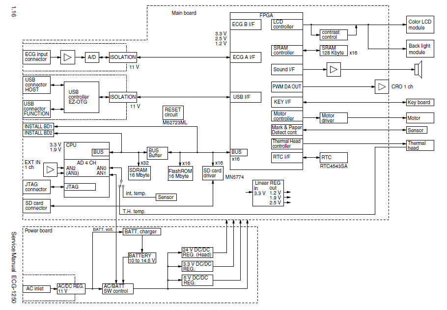

Схема прибора, мануал, все что есть сгодится.
denizkaДата: Четверг, 11.Июл.2013, 17:44 | Сообщение # 2
У вас сообщений: 69
Есть принципиальная блок-схема. В приложении.
А что конкретнее нужно?
orentoxicДата: Среда, 17.Июл.2013, 07:12 | Сообщение # 3
У вас сообщений: 169
Инженер-медтехник
г. Оренбург
схема блока питания... почти весь выгорел от перебоя в питании... да в общем то вся схемка нужна..
denizkaДата: Среда, 17.Июл.2013, 14:34 | Сообщение # 4
У вас сообщений: 69
Электрических схем в сервисном мануале нет.

orentoxicДата: Пятница, 16.Авг.2013, 09:36 | Сообщение # 7
Инженер-медтехник
г. Оренбург
За мануал спасибо! Долго возился с ним, в плате питания поменял лопнувший кондер, транзистор и диод шоттки, все на оригинал... Все остальное живое вроде бы. Вспышка, кое что подгорело. Плату заказываем, так как невозможно определить что за элементы выгорели. Еще и дисплей не откликается (изначала так было), по ходу инвертор тоже отправился на покой. От батарейки работает, пищит, дисплей молчит.

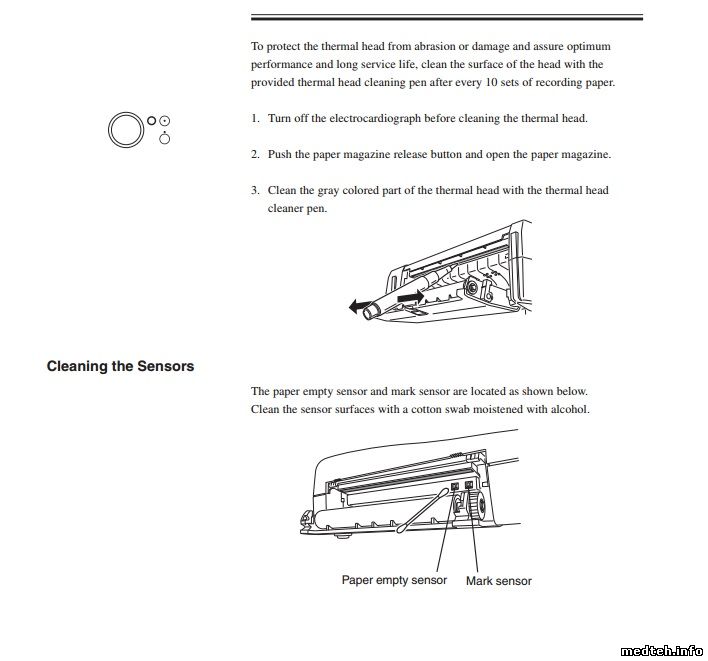

Доброго дня, подскажите по данному аппарату, жаловаться на него стали часто в последнее время, останавливается посреди записи и ругается на отсутствие бумаги, открывают-закрывают крышку и все идет дальше. Все что можно уже почистил. Какая может быть еще причина? Аппарат 2012 года, используют постоянно, как понял практически с самого начала пользуются не оригинальной бумагой.
andrew2709Дата: Пятница, 16.Сен.2016, 07:02 | Сообщение # 9
У вас сообщений: 149
инженер по медоборудованию
nikolavladimir, а что вы конкретно чистили ? можно фото ?
На этих кардиографах я использовал савсемнеоригинальную бумагу ( например, от видеопринтеров Сони-990)- проблем не было
ПС: если есть физический износ деталей крышки- должна быть другая ошибка
Сообщение отредактировал andrew2709 - Пятница, 16.Сен.2016, 07:05
nikolavladimirДата: Пятница, 16.Сен.2016, 07:58 | Сообщение # 10
сервис-инженер
Омск
чистил как в инструкции написано ватной палочкой смоченной в спирте
