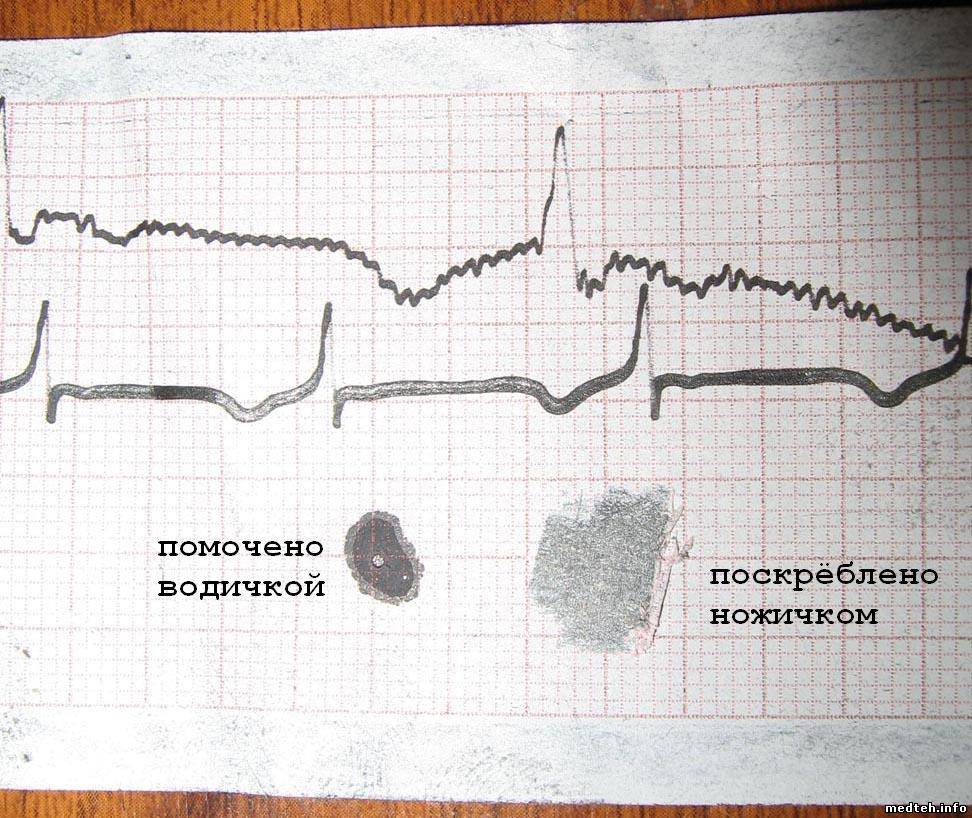

И еще очень интересный вопрос по бумаге...
Заказана лента диаграммная 4018, рекомендованная для салютов и малышей, но на поверку она оказалась совсем не такой, какая была заряжена в аппарат. То есть, конечно, фиксирует, но слишком жирно и не так качественно. Как бумага из кассы, только с сеткой.
Старая же бумага весьма хитрой "конструкции". Выглядит как обычно, но на самом деле скрывает черный непросвечивающий слой, покрытый сверху белым матовым термослоем с сеткой, который под пером то ли проплавляется, то ли испаряется, то ли химически обесцвечивается, но кривая ЭКГ есть обнаженная черная сущность бумаги. Также можно процарапать норгтем или продавить чем-то твердым.
В общем, рулит старая лента. Может, и нет такой больше, али есть, кто видел?
mvtverДата: Вторник, 02.Апр.2013, 21:14 | Сообщение # 7
Вот такая была
