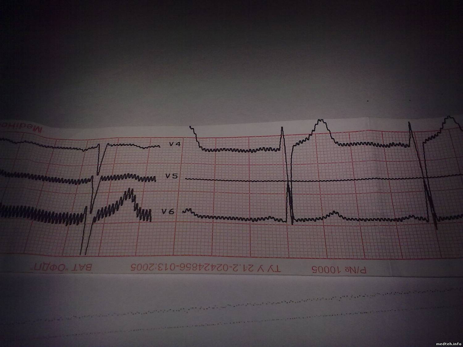

Уважаемые, подскажите пожалуйста, одно отведение -V5 пишет ровную линию, это кривые руки медсестры или неисправность кардиографа? (Еще одно отведение aVL пишет очень слабый сигнал.)
PS Кривые руки медсестры отпадают, проверил у профессионала, кабель целый ( прозвонил ), разобрал аппарат там сплошные микросхемы,( даж паяльником ткнуть некуда), входные цепи тоже целые ( по аналогии с исправными отведениями)

Похоже на то, что отведение замкнулось на экранирующую оплетку.

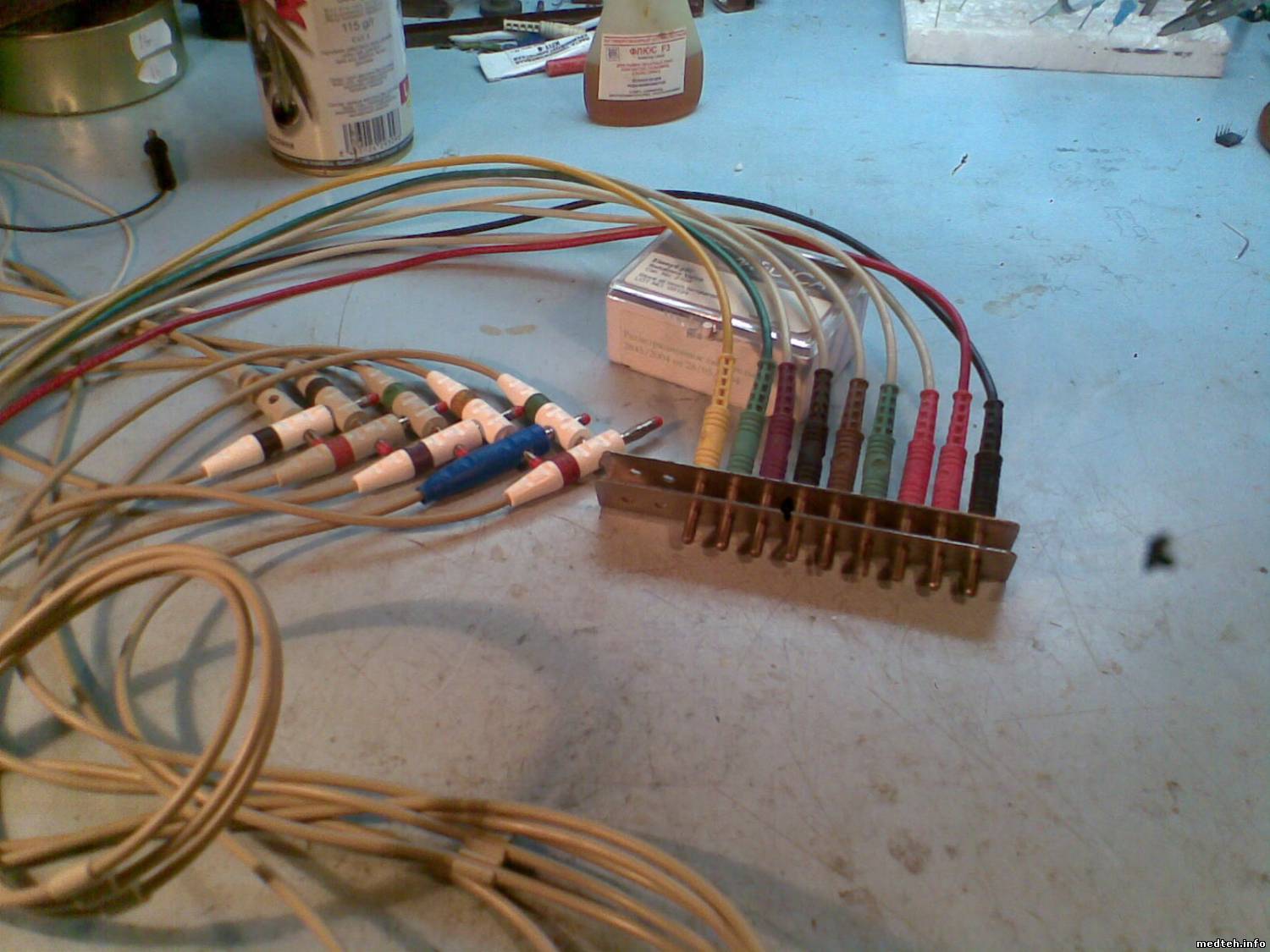

проблема в кабеле, прозванивай,соединяй ёлкой,подцепи для проверки исправный

Кабель исправный, по крайней мере прозванивается нормально, на массу не коротит, другого для проверки нет. А что такое "соединяй елкой"?

Автор, имей в виду, что инномедовские (и многие другие) кабели имеют проводящий слой на внешней стороне центральной жилы (черное покрытие, свободно удаляемое ножиком). при пайке это покрытие надо зачищать в месте ремонта.
Иногда бывает так, что ЭКГ пишет красивый сигнал с имитатора сердцебиения, а при снятии ЭКГ с человека-прямые линии.
Это тоже говорит о том , что где-то замыкание на экран.

Здесь однозначно центральная жила замкнута на оплетку
по технологии оплетка кабеля с корпусом аппарата не связана т.е инфрм. ноль задача оплетки не допустить внешние помехи на центр. жилу(высокочаст. магнитн. электрич. и др.).
