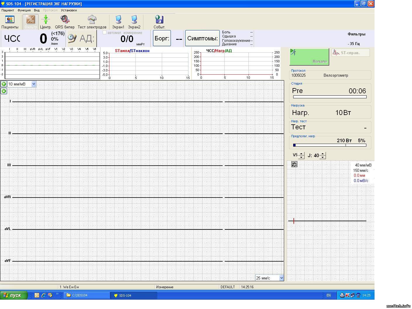

Проблема в следующем. Есть велоэргометр ERG 911 S фирмы Schiller (SANABIKE V 1.01R013 RR-Software: V 0.00R000 ERGOSANA) подключенного совместно с электрокардиографом CARDIOVIT AT-104 (программное обеспечение SDS-104 v.2.13).
В соответствии с руководством пользователя AT-104 (при запуске тестирования пациента под нагрузкой на велоэргометре) после выполнения пункта 7.3.2.12 должен выполняется следующий пункт 7.3.2.13, но не активна кнопка «НАЧАЛО»(см. фото). после нажатия на кнопку запуск велоэргометр переходит в донагрузочную фазу. Проблема заключается в отсутствии управления велоэргометром.

Добрый день,такая проблема. Аппарат велоэргометр Schiller, подключены электроды, запущенна программ SDS-104 - запускаем исследования и все графики и снятие данных происходит нормально.
Но неделю назад программа перестала реагировать на кнопку "Авто" (скриншот прикреплю, на скрине электроды не подключены): по нажатию ничего не происходит.
--А должно делать фиксацию выбранного участка.--
Пробовал делать восстановление комп к предыдущей точке - не помогло.
Т.е. исследование происходит, но фиксации по кнопке "Авто" - нет
