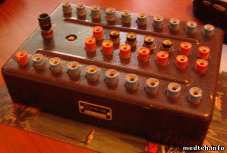

На днях нашел на мусорке коробочку с надписью ГФ-07. Прошел бы мимо, но что-то название близко к ГФ-05. Погуглил. Оказывается ГФ-07 также для проверки кардиографов, энцефолографов и тп. Но вскрытие показало, что найденная коробочка не сам генератор, а, вероятно, только адаптер. Хотелось бы посмотреть на описание ГФ-07 с целью подключения оного адаптера к какому-либо другому генератору сигналов.
YRA46Дата: Среда, 04.Ноя.2009, 19:21 | Сообщение # 2
Стоматология, Стерилизация
г. Курск
STaras, фотку могешь показать
STarasДата: Среда, 04.Ноя.2009, 20:02 | Сообщение # 3
Юрий-46, спасибо огромное что ткнул носом. Сфоткал, обрезал, урезал, создал тему и пошел паять - как раз припер 2 шт. HEART MIRROR 1. Один уже задышал, спустился вниз погреться - а тут фотка не выложена unknown
YRA46Дата: Среда, 04.Ноя.2009, 21:37 | Сообщение # 4
г. Курск

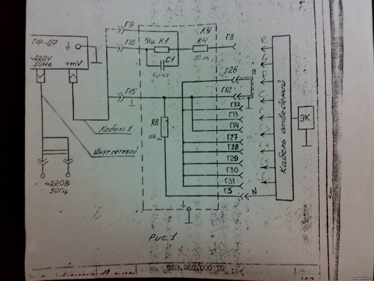

STaras, так это коммутационное устройство от генератора, там тока резики, конденсаторы, да сами клеммы. когда -то юзал такой с генератором ГФ-07. схему на коробку эту посмотрю где-то была.... лучше-бы генератор рабочий нашелся biggrin
STarasДата: Среда, 04.Ноя.2009, 23:21 | Сообщение # 5
Все так и есть - резики + конденсаторы. Вот бы посмотреть описание на ГФ-07 - куды втыкиваются отведения а куды выход генератора.

вот что нашел от паспорта ГФ-07 подключали R к Г8, N к Г5, остальные Г27-Г32, подавали с генератора 1миливольт при этом отведение III пишет прямую линию.
STarasДата: Четверг, 05.Ноя.2009, 18:06 | Сообщение # 7
Юрий-46, вот это уже класно.
Может к Г8 надо подключать и другие входа поочередно, чтоб проверить и их ?
А на Г15 это идет оплетка от кабеля 1 ?
А это ТО, с которого страничка сфоткана, оно где-то есть в нете ?

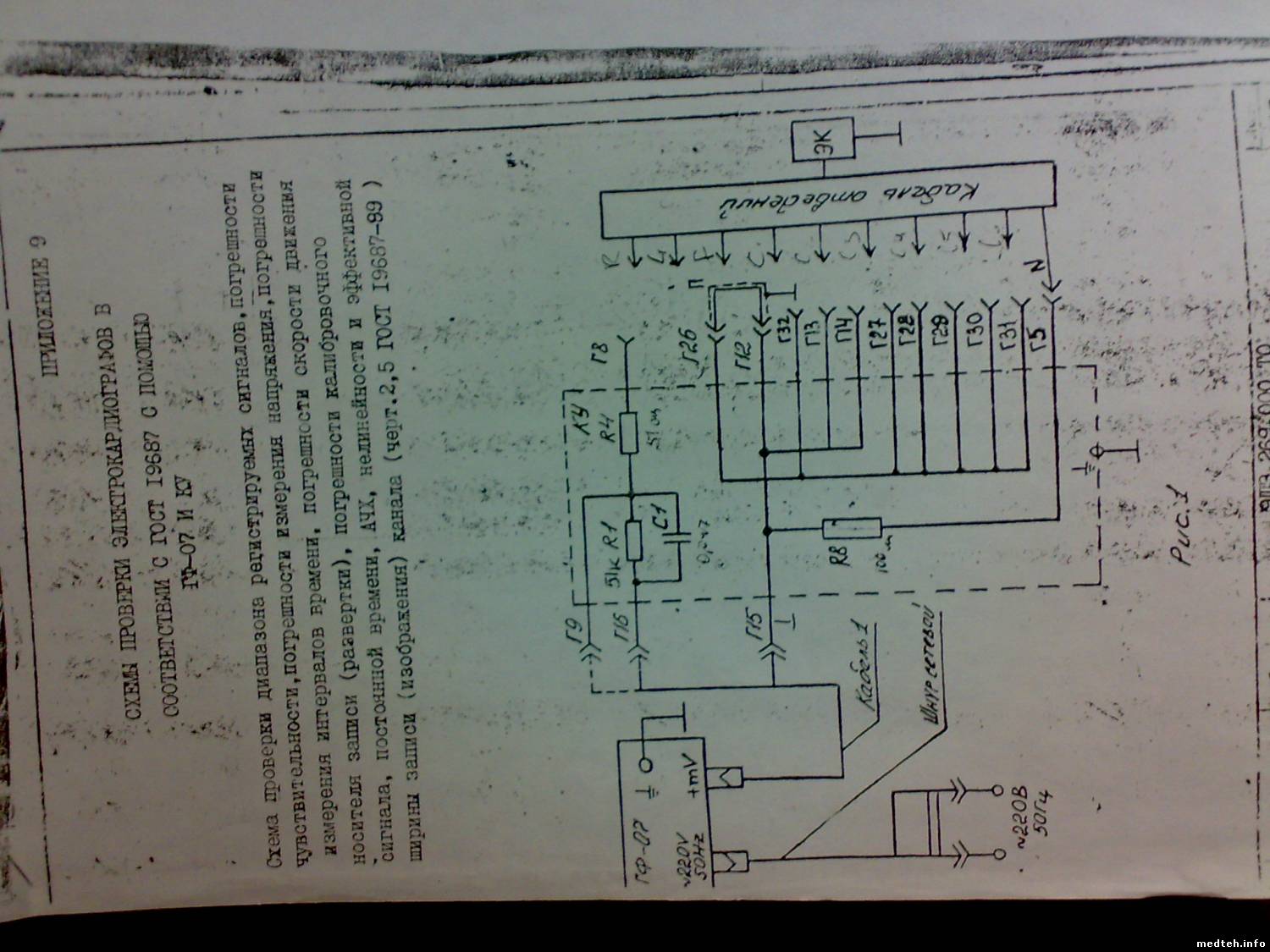

Если приложение 9 для кардиографов, то для чего же остальные ?
Короче вопросов уйма, но коммутатор видимо займет свое место в мастерской.

Quote (STaras)
да конечно поочередно yes
Quote (STaras)
не это все что у меня осталось от паспорта:blush:
Quote (STaras)
unknown не знаю, единственное что помню читал что можно реографы проверять но для этого нужен еще блок ПНС (преобразователь-напряжение-сопротивление) этого зверя так и не удалось увидеть
