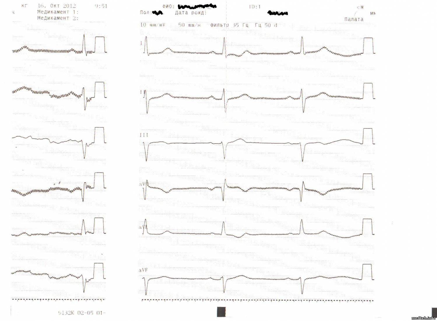

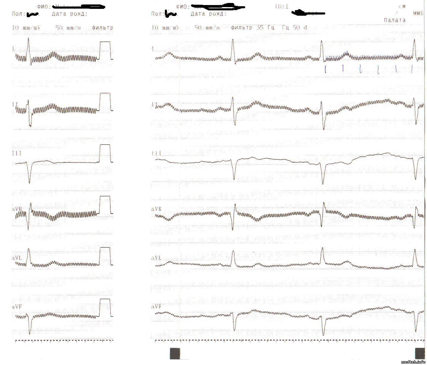

Поступила такая проблема, на кардиографе периодически возникает дребезг на каналах. После нескольких стоп-старт записи он исчезает, причем после каждого стоп-старта амплитуда дребезга падает.
С чем может быть связана подобна проблема?

у тебя фильтр на 50 Гц стоит? на листке 35 Гц, а вот 50 это Гц тоже после идет?
похоже на помеху 50 Гц... скорее всего либо наводка идет, либо кабель, хотя второе маловероятно, попробуй другую розетку в другой комнате. Попробуй кабель сетевой расправить. проверь заземление.

Вот у меня тоже возникла мысль, что аппарат возможно сетевую ловит. Сигнал помехи прям ровно в 50 Гц укладывается.

ну вот, попробуй глянуть в настройках что там по фильтрам стоит. Если не ошибаюсь при ключении зажимаешь 2 клавиши, он в меню настроек входит, там все настройки в виде 3 значных чисел. Там же и распечатку всех настроек можно получить. Если по фильтрам 50 Гц , то проверь что он покажет в др комнате - будут ли помехи там. И сетевой кабель глянь. мало ли

А я бы проверил сопротивление между "R"-электродом и экраном, шевеля при этом кабель особенно в районе банана.
