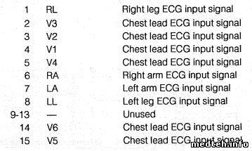

AlexiumДата: Воскресенье, 27.Янв.2013, 00:09 | Сообщение # 13
Распиновка кабеля отведений для Burdick:
doctorbДата: Воскресенье, 27.Янв.2013, 18:56 | Сообщение # 14
врач кардиолог
dnepropetrovsk
Нашёл распиновку на Nihon Kohden - она один в один с Innomed:

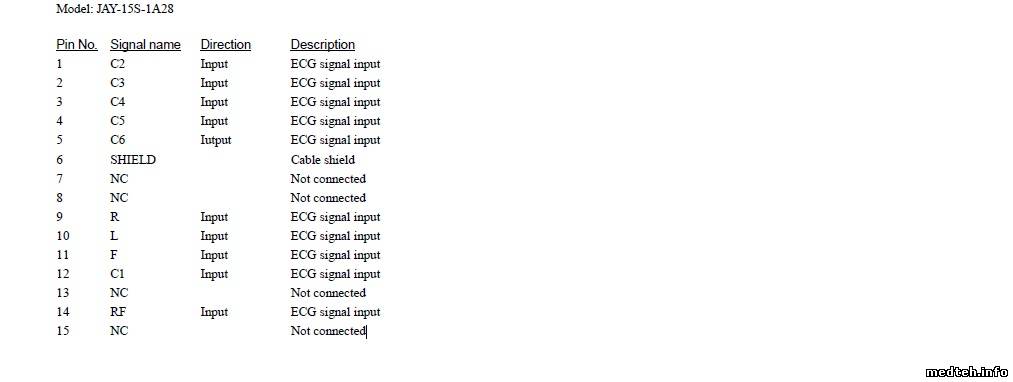

Alex_UssRДата: Вторник, 29.Май.2018, 20:24 | Сообщение # 25
У вас сообщений: 526
Электромеханик
Барановичи
От шиллера и прочих подобных - распиновка у них идёт универсальная. Видимо, есть какой-то "стандарт".
