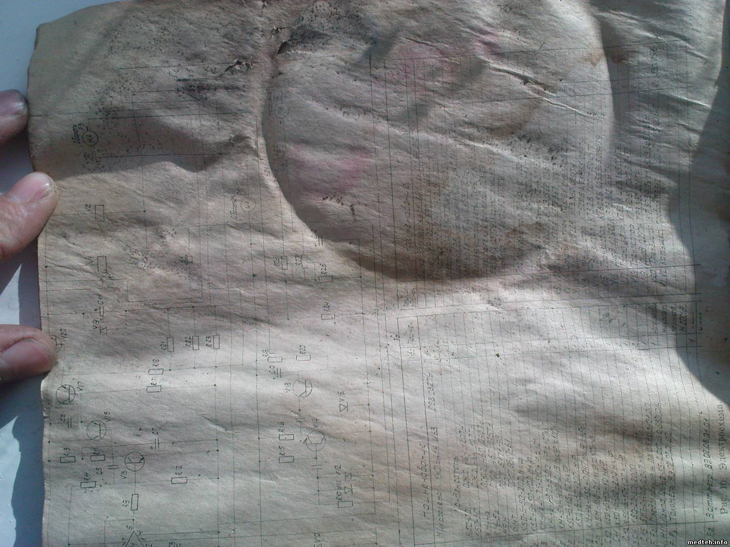

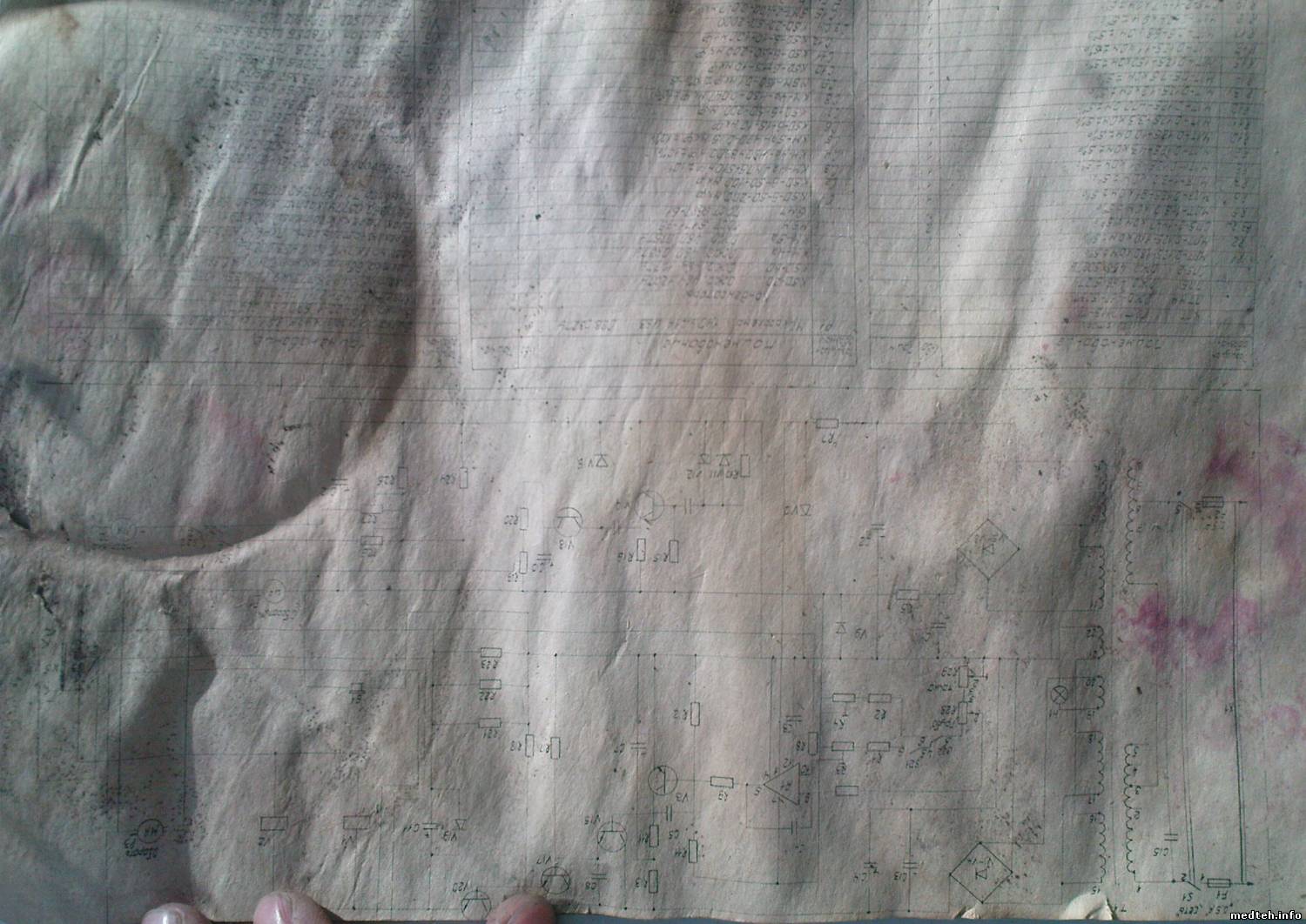

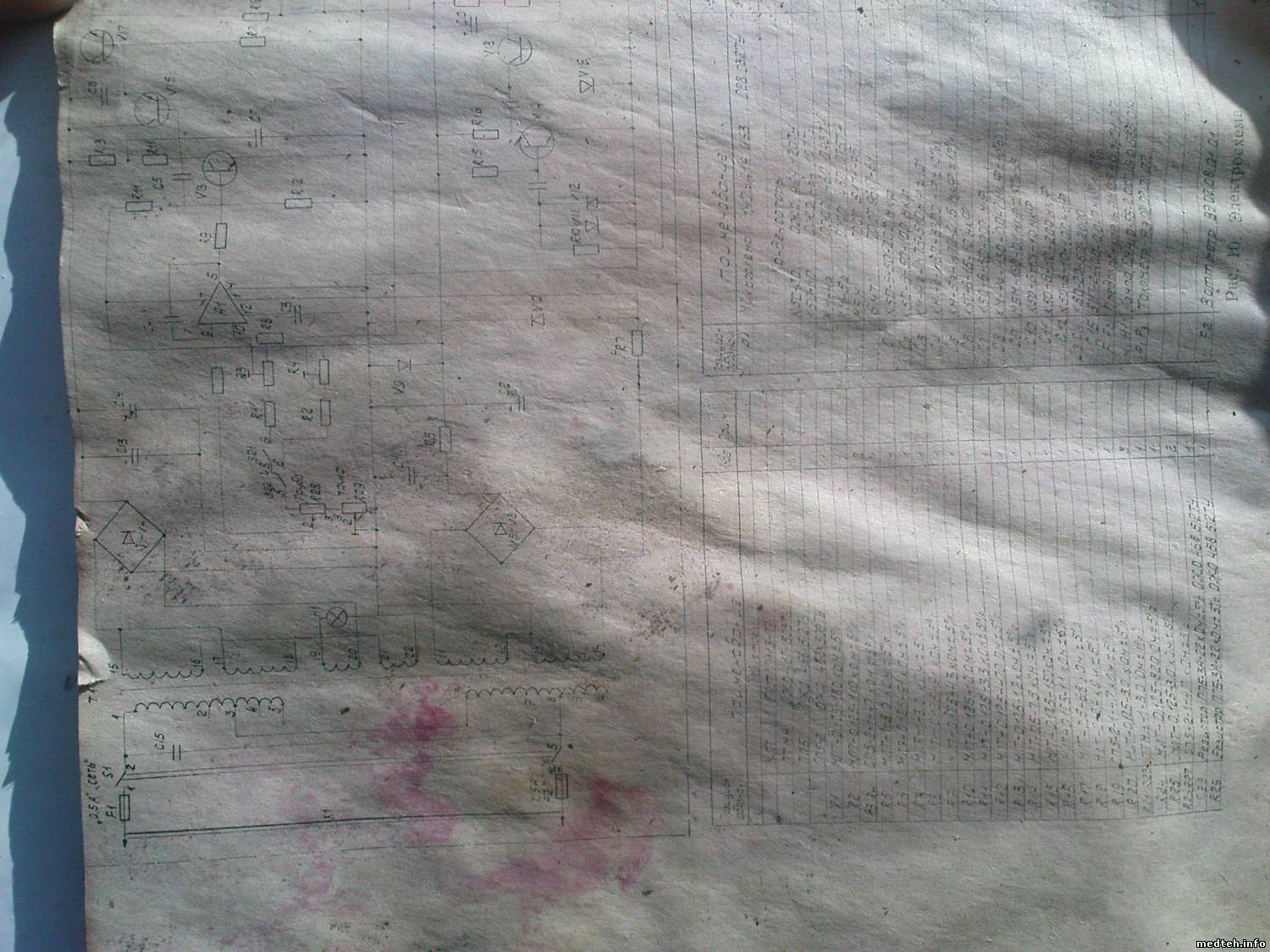

DimitriusДата: Суббота, 31.Мар.2012, 21:41 | Сообщение # 2
У вас сообщений: 410
ВА Вот всё что нужно на такую старовизну, (повезло что сам ремонтировал около 2-х месяцев назад в одном из районов). Извиняюсь за качество, но пришлось фоткать на мобильник и быстро. ВА опишите неисправность, дело быстрее пойдёт

ВАДата: Понедельник, 02.Апр.2012, 06:59 | Сообщение # 4
У вас сообщений: 47
ТЕХНИК
АЛЕКСАНДРИЯ
Dimitrius если есть возможность скинуть распиновку разема,для установки эквиваланта нагрузки,т.к аппарат без велосипеда
ВАДата: Понедельник, 02.Апр.2012, 20:34 | Сообщение # 5
У вас сообщений: 47
ТЕХНИК
АЛЕКСАНДРИЯ
спасибо всем, кто откликнулся. вопрос решен,схему нашел у соседей выложу в хранилище.
VitalikMED смтрите цепь эл.магнитов у меня вышел со строя V13. проверка без велосипеда - на ШР между 4 и 5 ногой установить резюк 2к7.удачи!

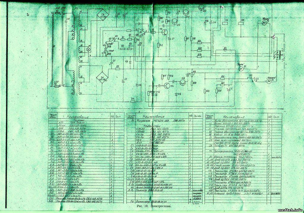

les_nik_178Дата: Суббота, 13.Июл.2013, 18:42 | Сообщение # 10
У вас сообщений: 1094
Far East
Схема и в паспорте плохого качества. На серой тонкой бумаге. плохого качества.
1_010.rar (1.64 Mb)
vidanДата: Суббота, 13.Июл.2013, 20:34 | Сообщение # 11
нет
Урал
Спасибо ,разобраться можно ,схема несложная ,но как узнать напряжения с выводов трансформатора ,вот проблема unknown
