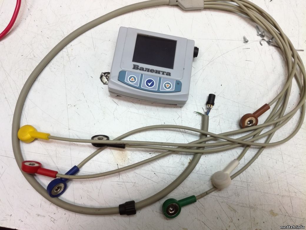

Коллеги, приветствую.
Принесли регистратор МН-02-8.2 "Валента", из соединительных проводов от разъема на плату остался только один. Рылся в поиске, ничего не нашел, ткните носом или если у кого есть под рукой рабочий агрегат поделитесь распайкой.

У меня врач умудрился оторвать все провода.
У кого есть схема соединения?

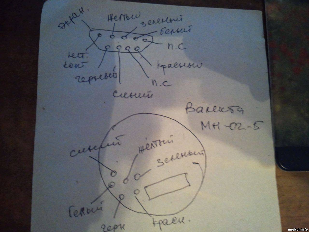

Просьба помочь с распайкой кабеля в повреждённом разъёме к аппарату МН-08 "Валента".
В кабеле 8-мь разноцветных проводов, в штекере 8-мь штырьков, только к двум из них припаян экран. Непонятно куда и в каком порядке припаивать провода ...

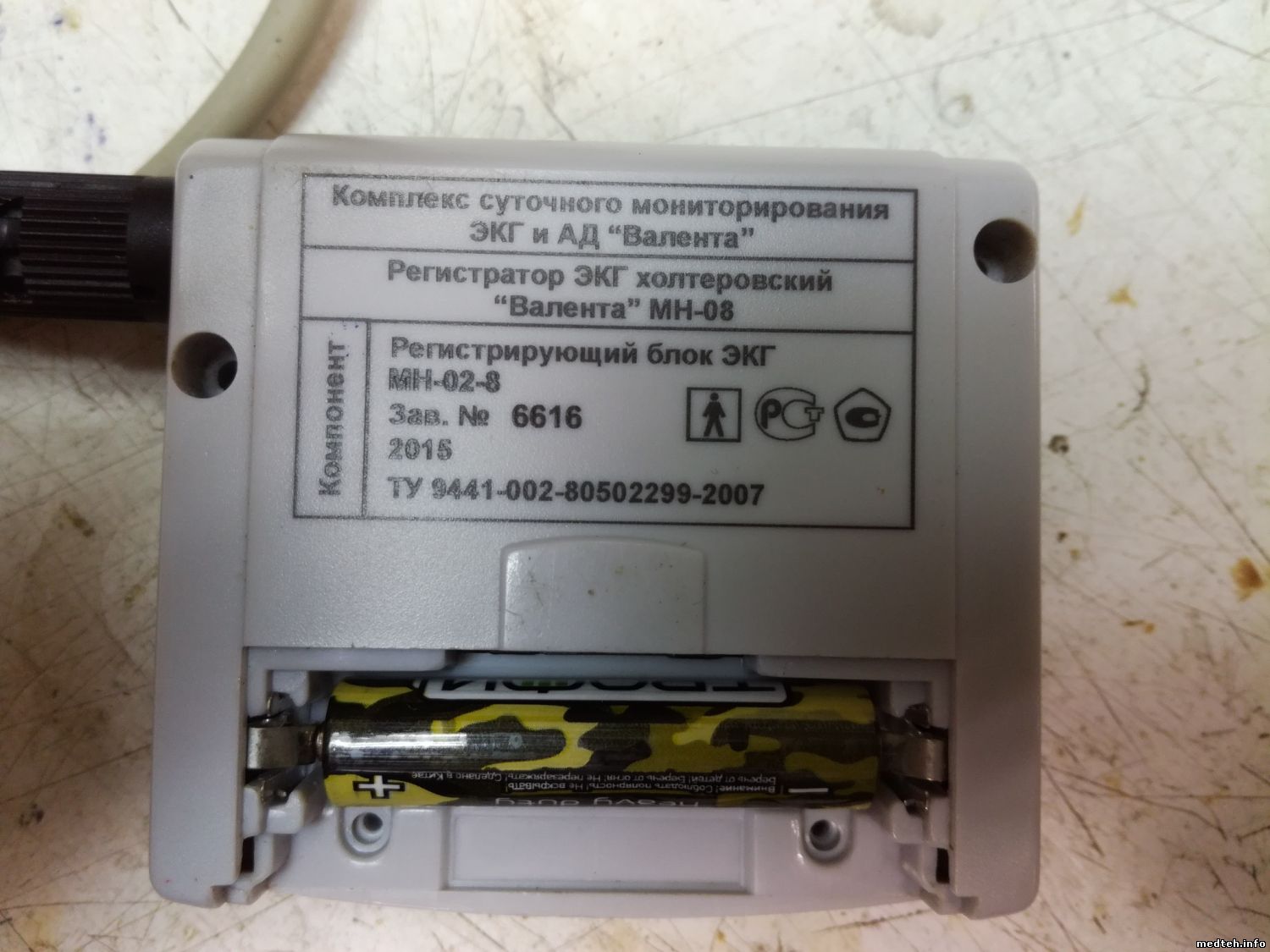

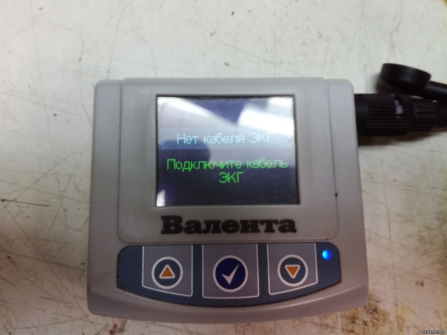

новороссийск
Имеется вот такая Валента, которая на видит кабель пациента. Может кто, нибудь, сталкивался с такой проблемой? Кто знает, как аппарат определяет присутствие кабеля. Сам кабель целый, прозвонил до самой платы.
alex_taaaДата: Четверг, 20.Окт.2022, 20:06 | Сообщение # 16
Холтер "Валента" не видит кабель, хотя кабель исправный. Кто сталкивался с такой проблемой?
