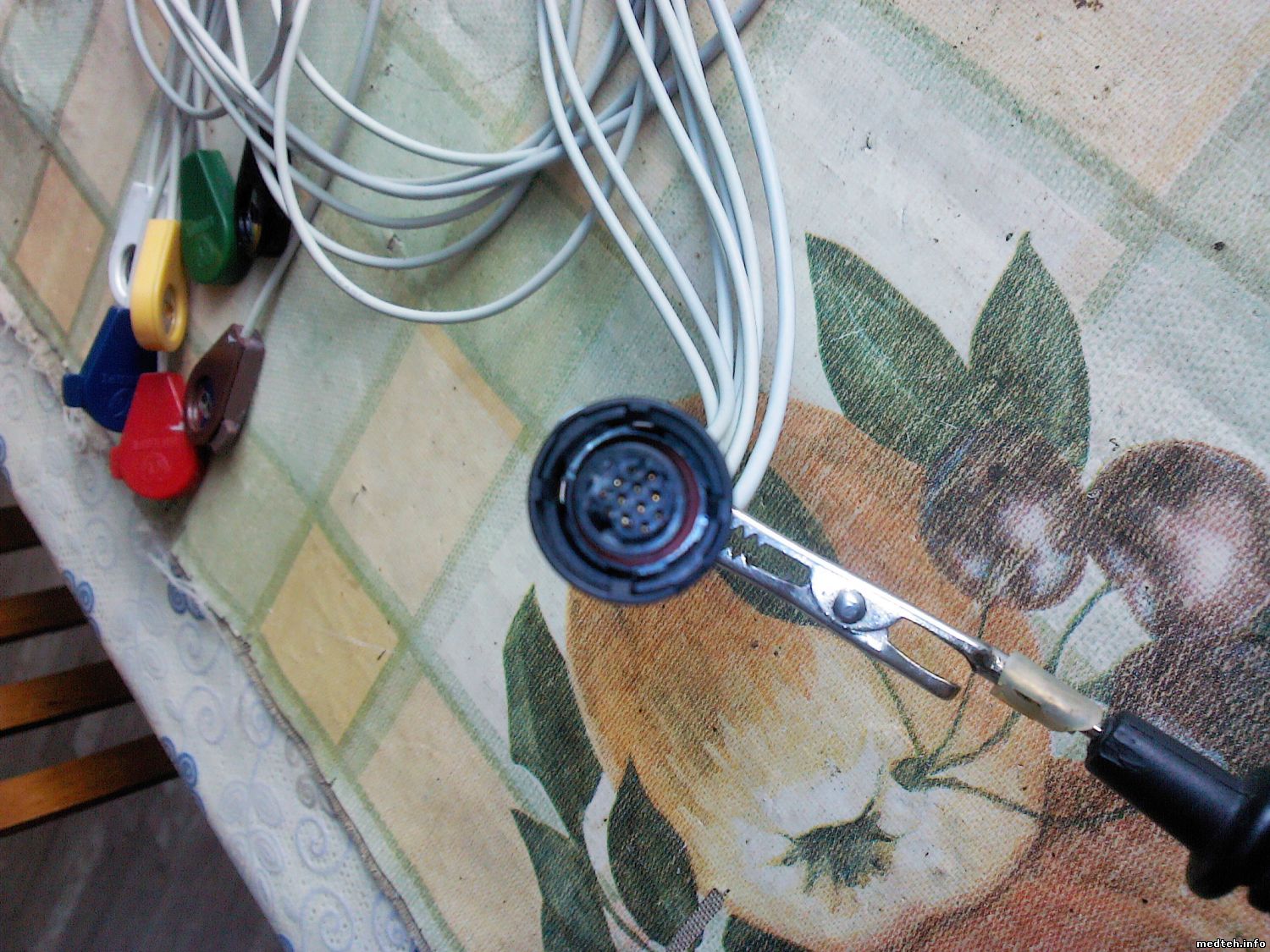

У меня тоже вопрос по кабелям с круглым японским разъемом. Фото здесь http://www.incart.ru/text.jsp?id=10459
С чем должен соединяться эн на этих кабелях? Не пойму ничего. Звонятся нормально, контакты чистые, но у двух кабелей наводки идут.

Винтики фиксирующие кабель выкручиваешь, потом заднюю часть разъёма открутишь.

Принесли кабель. Разобрал, оторвав провода (не прозванивались 2 проводника, осмотр и обрезка отведения со стороны электрода результата не дали, сделал вывод об обрыве внутри разъема) Взял другой рабочий кабель, зарисовал распиновку.
Паял в соответствии с распиновкой часа полтора, без микроскопа и тисочков в полевых условиях было жутко неудобно.
Сейчас понял, что перед разборкой кабеля ему нужно сделать инъекцию вазелина с наружной стороны разъема, чтобы можно было без перекрута проводов отвернуть наружную часть разъема. потом промыть все спиртом (липкие провода паять-удовольствие сомнительное) и смазать вазелином перед сборкой разъема.
Вообще, все это показалось мне жутким геморроем, не оправдывающим трудозатрат.

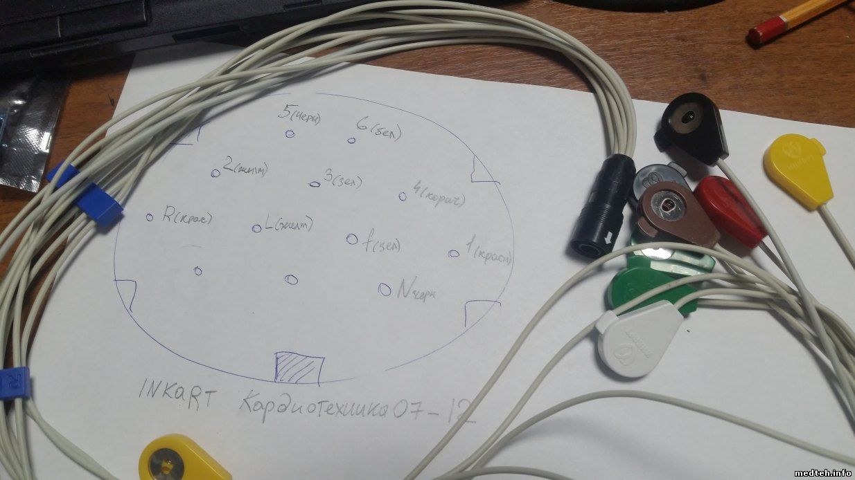

Распайка.

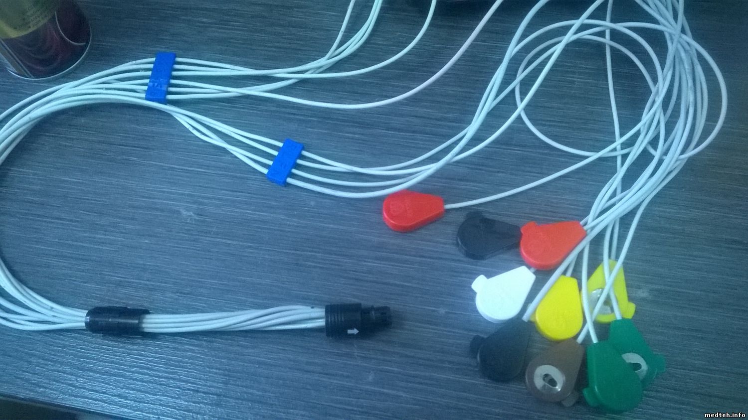

Помогите пожалуйста. У кого есть распайка такого кабеля с платкой на черном разъеме? Фото 1 Фото 2 В наличии куча не работающих таких проводов. Какое предназначение у этой платы ? На сайте инкарта написано, что это кабель с выносным датчиком движения/положения тела

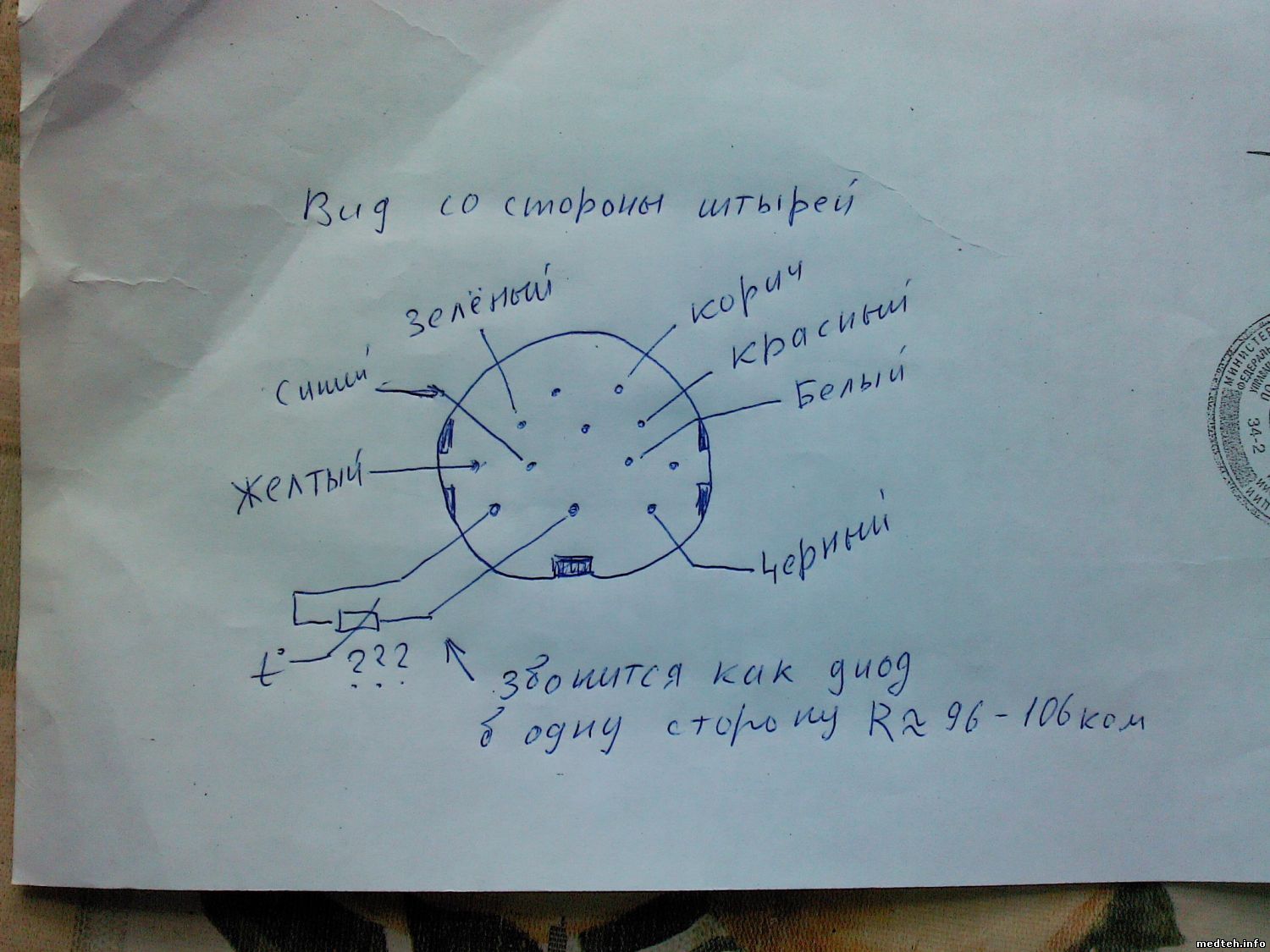

вот распайка ещё одного кабеля . может кому пригодится.

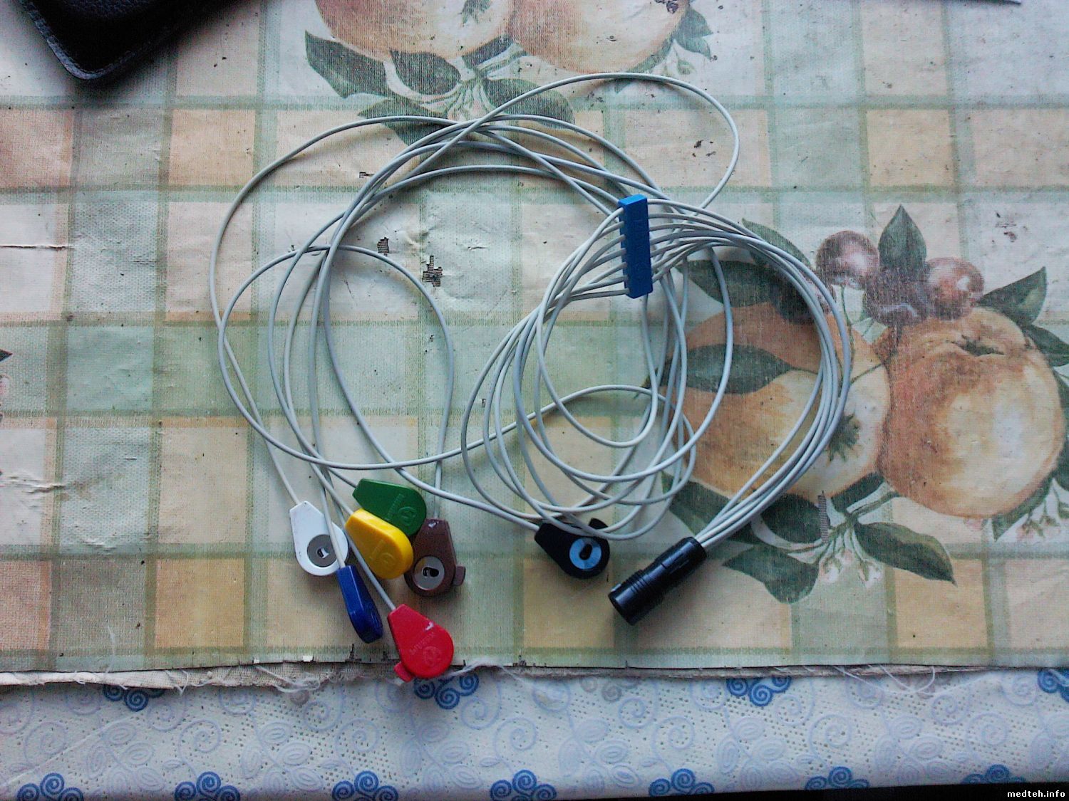

А есть у кого-нибудь распайка такого кабеля? 10 отведений
Кстати, тоже голову ломал, как разобрать. Один пшик силиконовой смазки - и открутилось как по маслу dance2

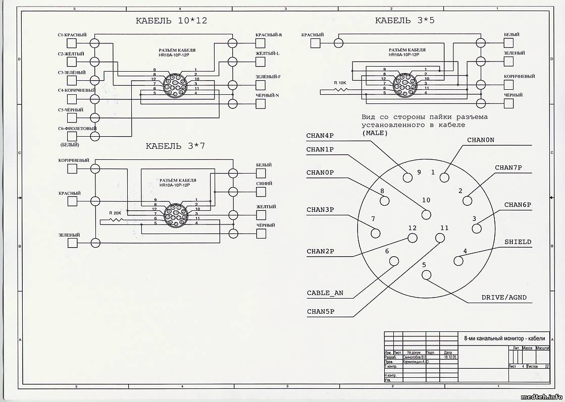

Вот тоже очень интересует распайка
http://www.medteh.info/_fr/38/0236444.jpg

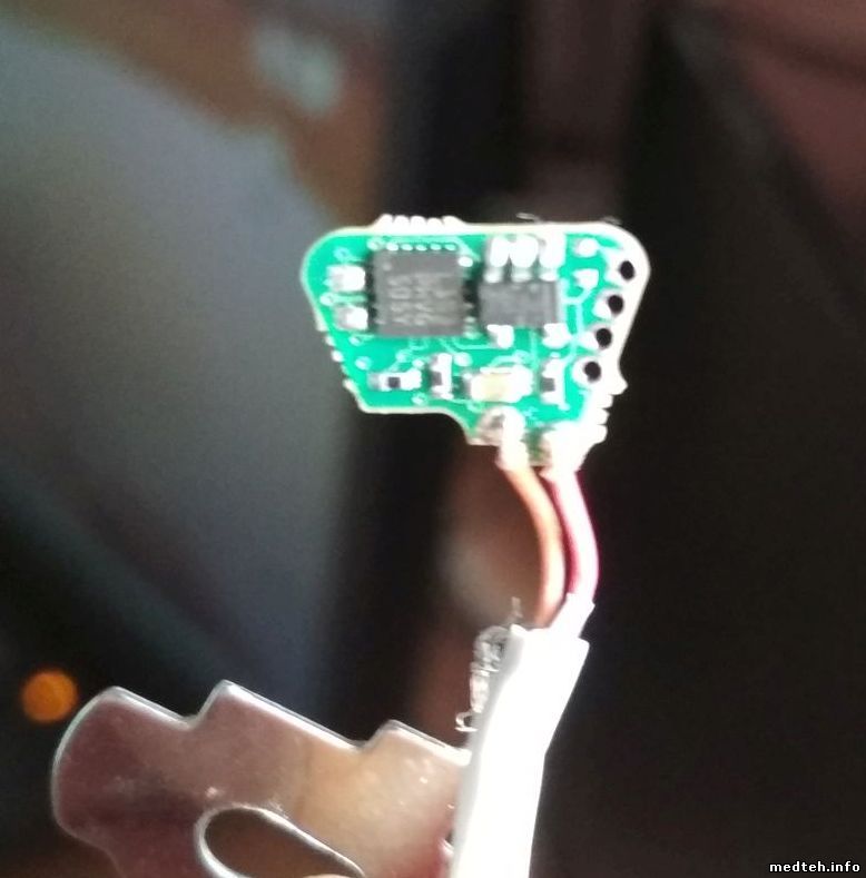

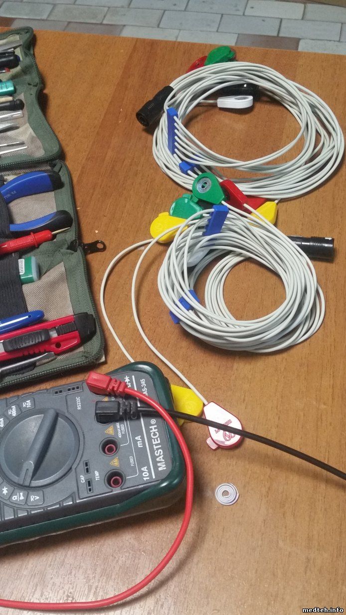

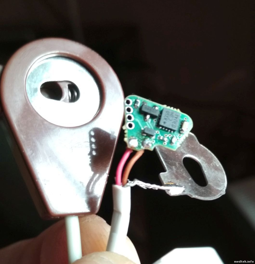

обозначилась тут внезапная проблема.
почти один за другим из новоприобретенной партии 3 кабеля отведений подохли (с интервалом в пару недель)
электрически все проводники целы, регистратор экг кажет, но возмущается "нет кабеля"
полагаю есть какой-то ключевой элемент задающий идентификацию кабеля (резистор, тач мемори или иное)
после ремонта (гарантийного) на кабеле видна замена провода с "земляным электродом который содержит в себе и датчик положения)
может кому доводилось успешно бороться с сей проблемой или там по электронике дохнет что в этом чудо датчике ?
на на чёрном электроде есть фигня, как правило у меня с ней никаких проблем не было, странно как то... А ты попробуй с рабочего кабеля эту платку в нерабочий поставить, и погляди. если всё нормально, то значит нужно у производителя про эту плату спрашивать, или на элемент поглядеть. к сожалению пока на руках у меня нет такого кабеля сейчас, а то бы поглядел. unknown

Я так понимаю речь о кабелях для Кардиотехники 07 (в 04 вроде не было счетчика постановок кабеля).
В земляном (черном) кабеле микруха стоит как раз для подсчета (уж не помню на память на 200 или 400 постановок...)
Может, как вариант, просто удалить микруху (отпаять)? будет ли при этом кабель определяться?
Сам пока не проводил опыты -только с 07 версией начинаем работать.

AlexiumДата: Среда, 14.Ноя.2018, 19:11 | Сообщение # 35
Вы этот холтер видели или как?
если не подключать кабель отведений - кнопку начать запись не нажать.
у вас проблемы, плохо с мышлением - какая разница какой пациент, кабель есть, данные пациента введены, нажали кнопку запись, счетчик использований в кабеле увеличился. кабелю, холтеру, программе все равно подключили вы нового пациента или снимаете повторно.
микросхема появилась после того как на старых кардиотехниках 4000 стали использовать не оригинальные кабели и кабели типа "я его слепила из того что было", а претензии по качеству записи предъявляли Инкарту. Вот они и решили ограничить количество использований одного кабеля и вообще неоригинальных.
