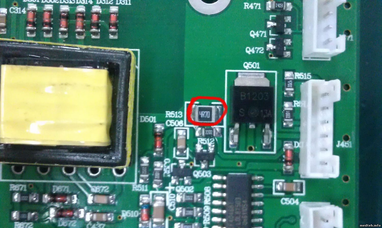

DimsonДата: Среда, 27.Апр.2016, 16:35 | Сообщение # 12
Вячеслав-Воронеж, Проблема решилась заменой мощного (2Вт, 1 Ом) сгоревшего резистора.
KikulДата: Среда, 25.Май.2016, 12:52 | Сообщение # 13
У вас сообщений: 113
Перестал работать принтер. Заменил выделенный резистор на 1 Ом 1Вт (сейчас поставил 4.7 Ом 1Вт). Включил, принтер начал сразу мотать бумагу без остановки, все это сопровождалось ярким пшиком транзисторов Q502, Q503, теперь принтер мотает бумагу без остановки, пока есть питание :) Кто подскажет что за транзисторы и в чем проблема?
Транзистор Q501 целый.
Сообщение отредактировал Kikul - Среда, 25.Май.2016, 12:54
KikulДата: Четверг, 26.Май.2016, 09:26 | Сообщение # 14
Проблема решилась.
Посмотрел на плату и понял, что оба транзисторы NPN проводимости. В конечном итоге поставил R513 - 4.7 Ом 1 Вт, Q502, Q503 - S9013. Заменил микросхему HEF4046 (как то так рядом с этими транзисторами стоит) В результате все работает как должно :)

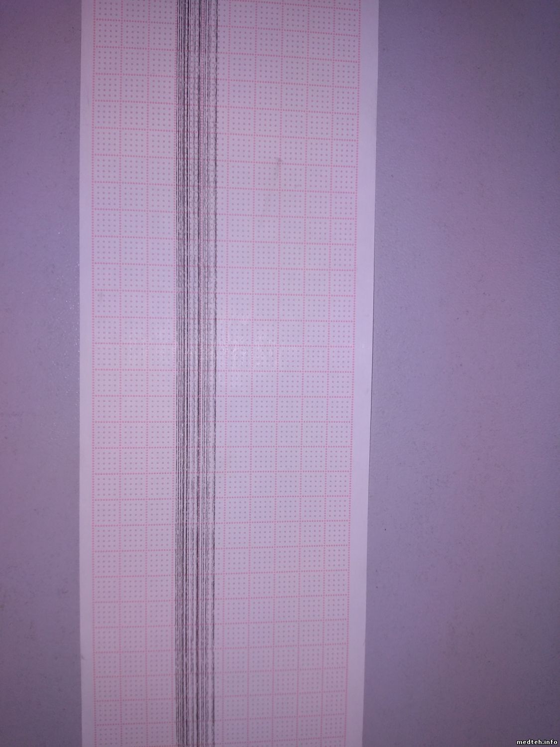

Dmitriy_116RUSДата: Четверг, 23.Май.2019, 13:29 | Сообщение # 16
У вас сообщений: 58
Товарищи, день добрый
ECG-903 бумага протягивается, но на распечатке широкая полоса. Кто сталкивался, как с этим бороться?
