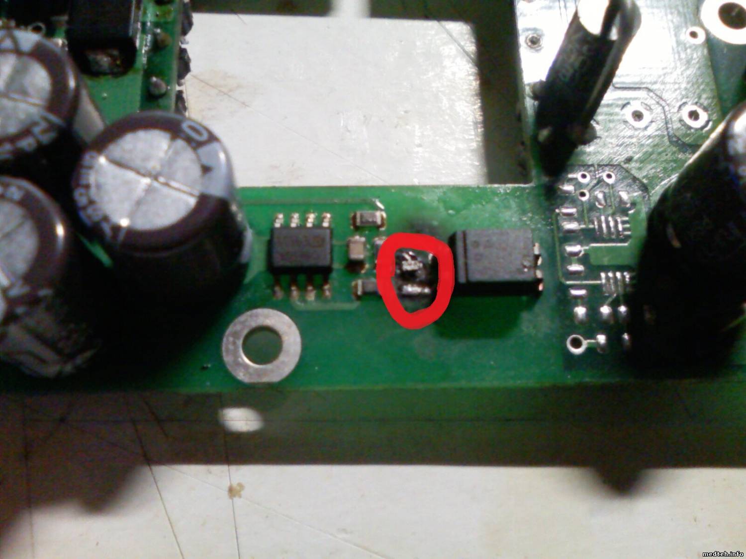

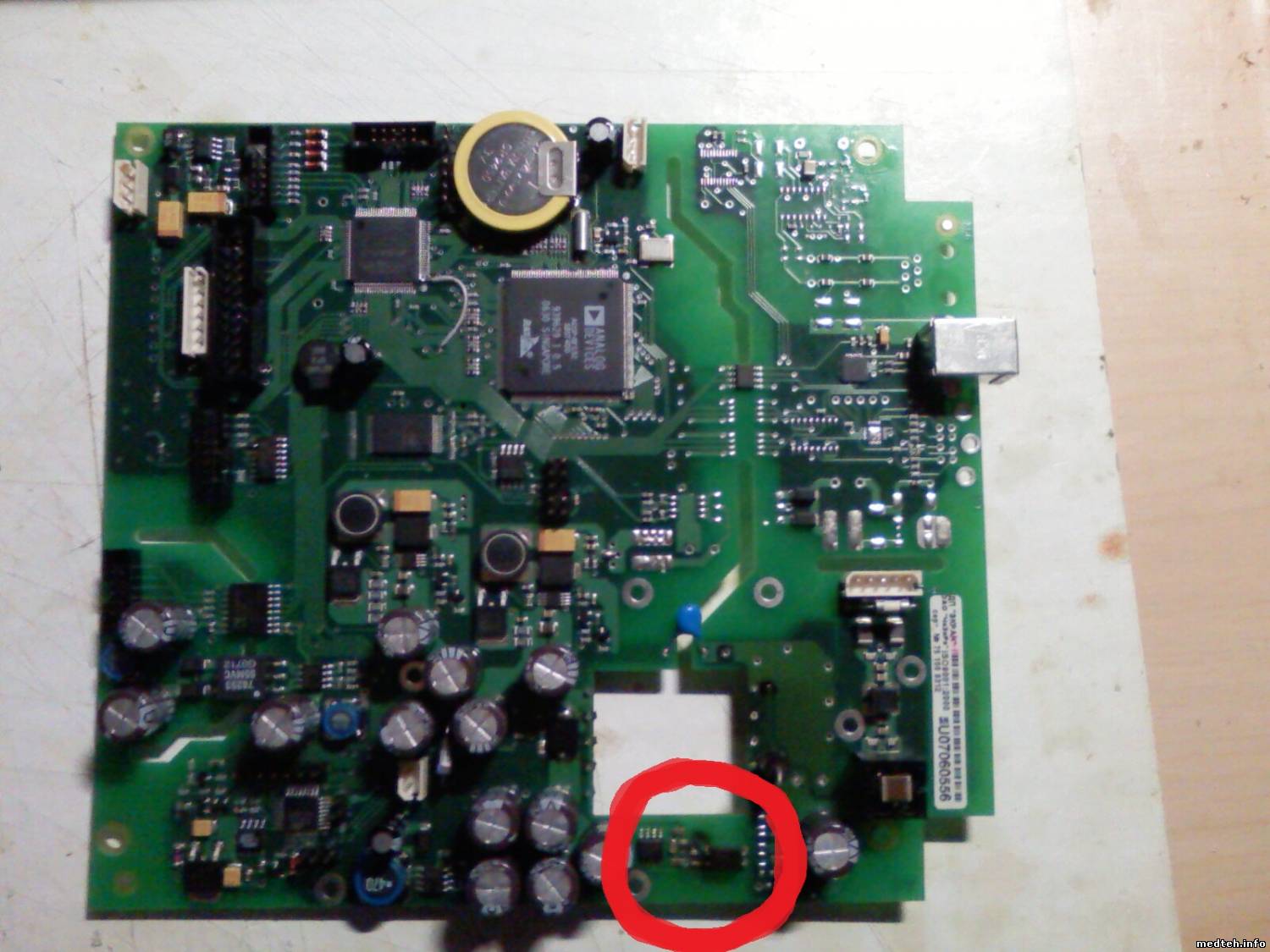

Приветствую всех, у меня тут тоже проблемка нарисовалась, как раз в тему.
На кардиографе перестал заряжаться аккумулятор разобрал порылся и уперся в тупик, схемы нет, резистор сгорел, опознать невозможно, с причиной сгорания еще предстоит разобраться но для этого надо хотябы восстановить схему, стоит резистор в катоде оптопары PC817, набросок куска схемы и фото платы прилагаю, может кто нибудь сможет помоч. Ну оч. надо.
просьба не пугаться, под резистором плата буквально обуглилась, так что видок там мало привлекательный.

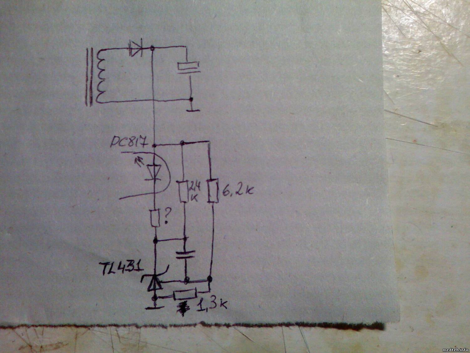

AlexiumДата: Среда, 24.Авг.2011, 06:18 | Сообщение # 28
Резистор судя по схеме 1кОм +-20%. Выходное напряжение ~15 В.
kusovnДата: Среда, 24.Авг.2011, 11:51 | Сообщение # 29
У вас сообщений: 31
инженер в сервисной организации
Евпатория
Блин, теоретически +/- 20% на этом резисторе может вылится в несколько вольт на выходе БП, как то не особо хочется гвоздь в крышку аппарата забивать )) поэтому и отписался тут.

Вы сами-то хоть поняли что сказали? Не понимаете как это работает - не теоритизируйте. ireful
Это резистор ограничивает ток через светодиод оптрона, на регулирование выходного напряжения практически никак не влияет. Читайте теорию, изучайте даташиты.
