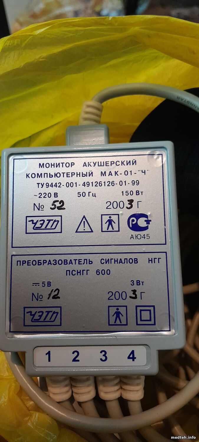

ArturikДата: Понедельник, 05.Авг.2019, 21:19 | Сообщение # 14
Нижнекамск
Привет народ! У меня проблемка с маком 01 такая: включаю ноут собственно вместе с преобразователем сигналов, всё робит, но через пару минут пишет нет сигнала с п.с. Если перевоткнуть юсб, то сигнал появляется, прога начинает видеть прибор, и снова через пару минут пропадает. Дело не в юсб разъёмах ноута, т.к. подключались туда же разные флэшки и т.д., всё ок. Индикатор в виде светодиода светится на п.с., значит питание присутствует, косяк именно по дате. Куда дальше капнуть? Спасибо заранее за помощь)))
