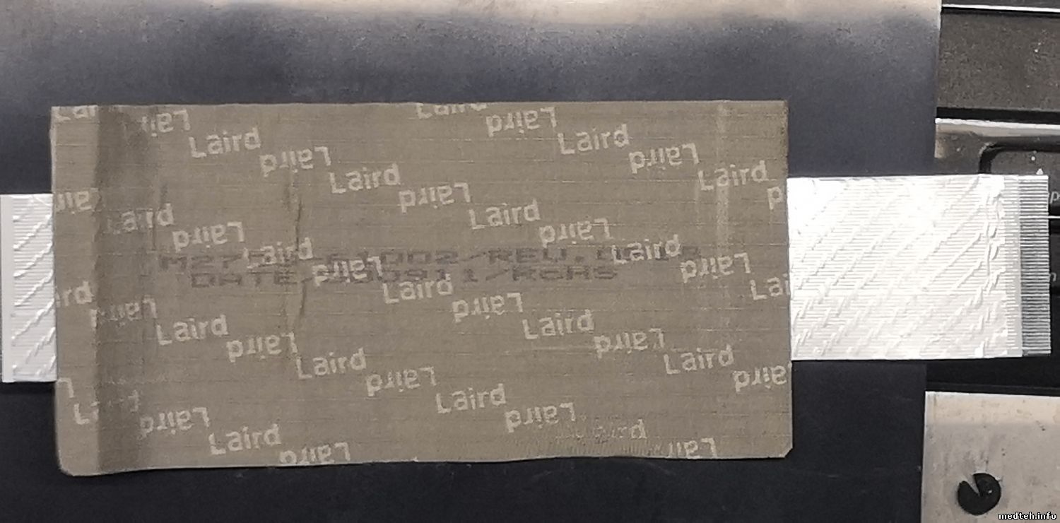

shtempelДата: Понедельник, 26.Сен.2011, 21:25 | Сообщение # 11
У вас сообщений: 289
medteh
Проверь шлейф, идущий на экран, аналогичная байда была, пришлось каждый проводок перепаивать.
Врачи постоянно монитор наклоняют, скажи им, чтобы перестали в конце смены переводить экран в горизонтальное положение.

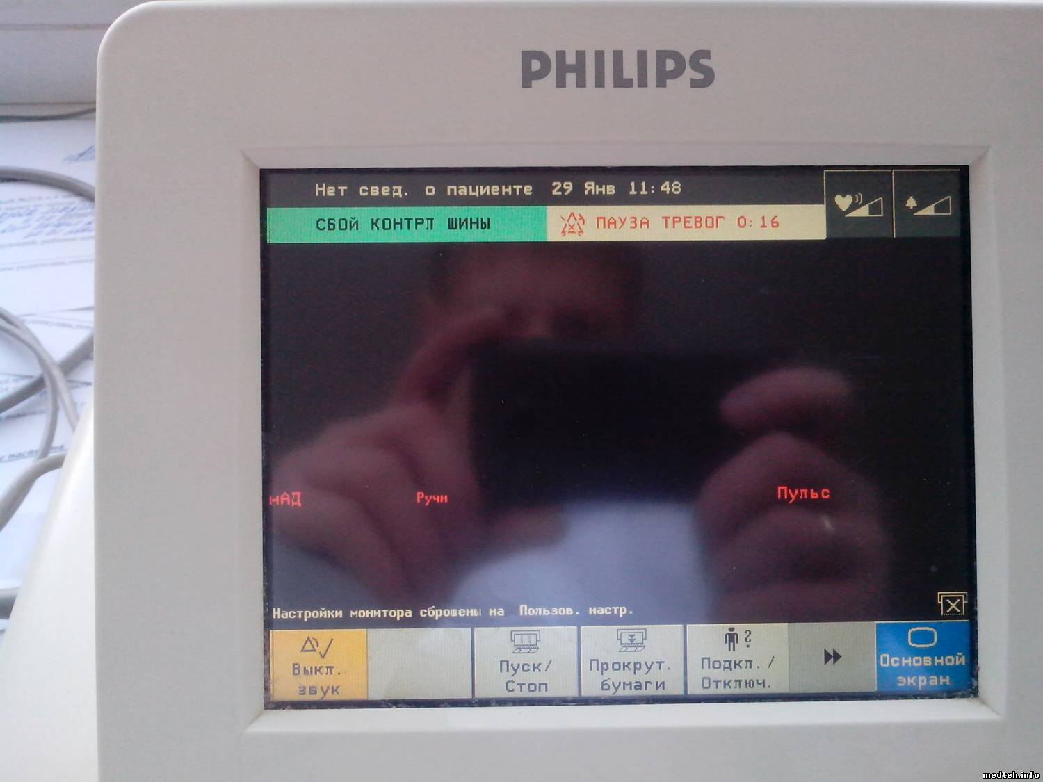

rushnДата: Суббота, 19.Ноя.2011, 20:34 | Сообщение # 15
У вас сообщений: 48
Саянск
Тоже проблема с этим аппаратом: при загрузке пишет: "Сбой контрольной шины".
Может кто сталкивался?
Заранее благодарен.

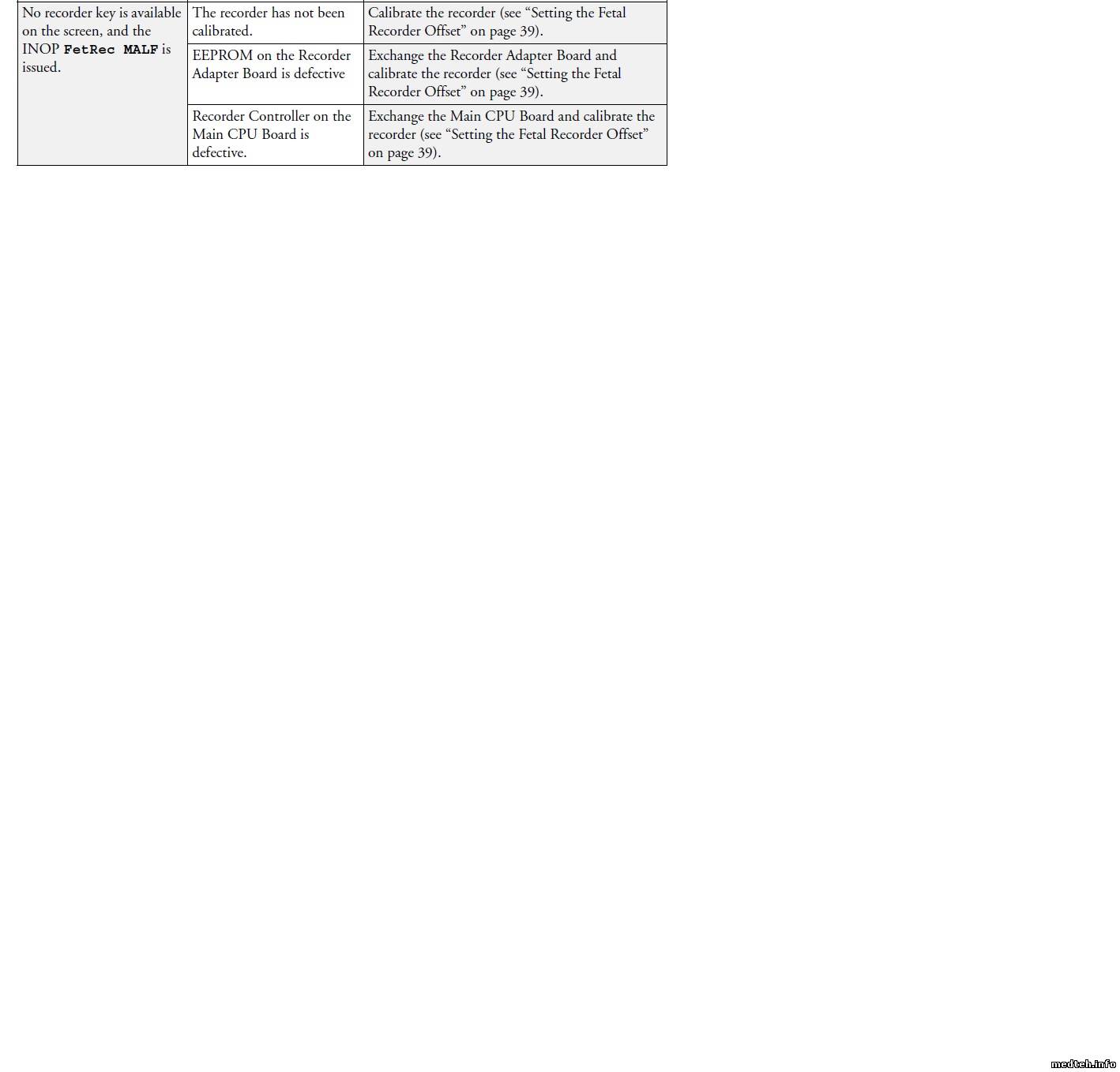

Уважаемые форумчане!
Возникла проблема с монитором новорожденных AVALON FM-20. Выдаёт ошибку: "ФетРег ОБОРУД. НЕИС".
В мануале расшифровка данной ошибки расшифровывается так: "Неисправность оборудования для регистратора кривых плода. Обратитесь к специалистам сервисной службы."
Что означает эта ошибка?

гудермес
Уважаемые коллеги!
Где можно приобрести шлейф на дисплей? Подскажите кто, где заказывает, может у кого есть в наличии?
saddam-095Дата: Вторник, 26.Май.2020, 03:53 | Сообщение # 26
У вас сообщений: 269
гудермес
Нашел! Но судя по цене - он золотой ...
Всем спасибо!
