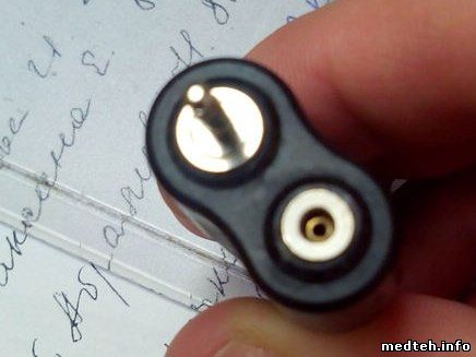

У меня 2 таких аппарата не меряют давление - травит воздух на соединения прибор-манжета (слышно и чувствуется ветерок), если поджать рукой, максимум нагнетает до 90...100 мм р. с., может как-то лечится, пневморазъем с защелкой без уплотнителей и не похоже что они там должны быть. Сталкивался ли кто с этим? Фото разъема прилагаю.

Добрый день! Кто сталкивался с такой проблемой: трубка давления не до конца вставляется в гнездо br-102 plus, во что то упирается. Соответственно воздух не накачивает. У кого какие идеи? Помогите плииз unknown
chikovoeДата: Среда, 12.Апр.2017, 19:18 | Сообщение # 37
с такой проблемой сталкивался: обычно отламываться кончик металлического коннектора по риске фиксатора.
