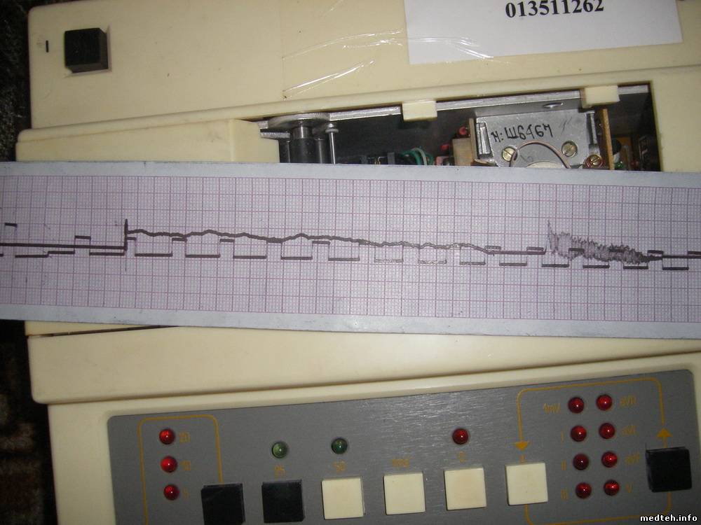

Вот так выглядить форма сигналов без подключения датчиков
STarasДата: Вторник, 26.Окт.2010, 19:57 | Сообщение # 12
Quote (кар)
-так это не наводка. Это Юстас передает Алексу.

creytДата: Вторник, 26.Окт.2010, 21:19 | Сообщение # 15
У вас сообщений: 546
Кузня
это самовозбуждение где то

кар, а что записывали? или он сам так? Такое происходит при записи калибровочного импульса? попробуйте при включенном успокоении установить перо по центру, затем отклонить перо (осторожно оно горячее) к краю. будет ли оно "сопротивляться". А вообще проверить питания все, а самовозбуждение попробовать убрать подстройкой АЧХ платы усилителя гальванометра-преобразователя (третья сверху там три переменника рядом стоят-они и регулируют АЧХ).
STarasДата: Вторник, 26.Окт.2010, 22:45 | Сообщение # 17
Quote (STaras)
Quote (nai)
Это шутка?
- это не шутка, и это не наводка.
Это
Quote (Юрий-46)
самовозбуждение
, причины которого надо искать внутри аппарата.

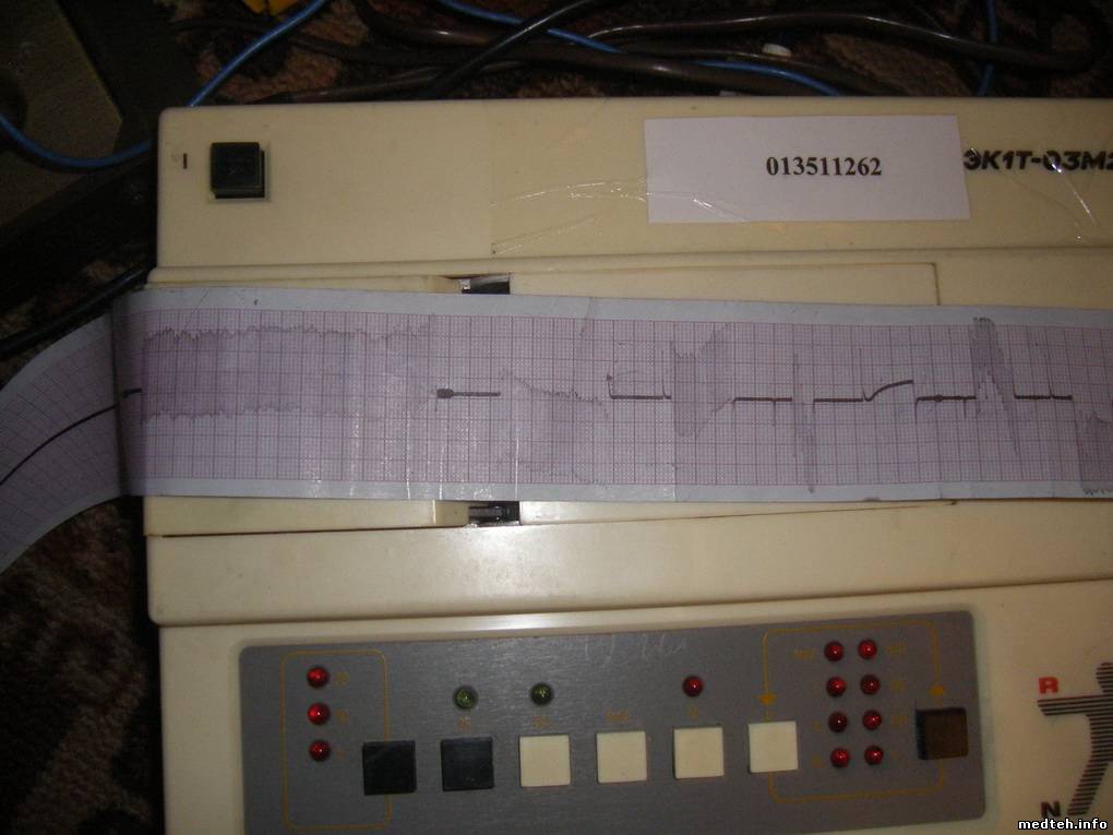

babysh-mДата: Вторник, 26.Окт.2010, 22:50 | Сообщение # 18
А как выглядит реальная кардиограмма с этого кардиографа?

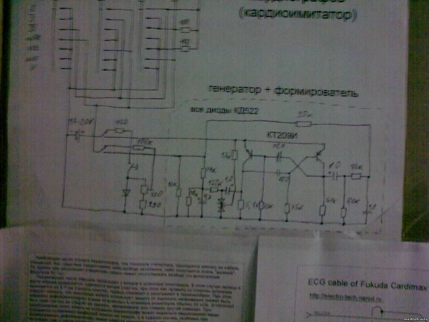

В свое время сделал приспособу для оперативной проверки кардиографов. Очень помогала, до 90% неисправностей находил с ее помощью. Схему точно не нарисую, но идею привел на рисунке. Генератор на 10 Гц на логике или лучше на таймере (стабильнее) потом счетчик 561 ИЕ8, с выходов счетчика резистивные делители. К выходам делителей подключаются все отведения. Делители на прецизионных резисторах рассчитаны на выход 1мВ при соответствующем питании. Частота импульсов на выходе 1 Гц. Можно проверить скорость, по прямоугольнику оценить АЧХ, определить обрывы. Питание от Кроны через стабилизатор на 5...6 В. Стабилизатор регулируемый для точной установки выходного напряжения. Конструктив на ваше усмотрение, у меня был собран в корпусе регистратора ЛН-3. Гнезда на выходе лучше не использовать, а применить "крокодилы" на проводах минимальной длины.

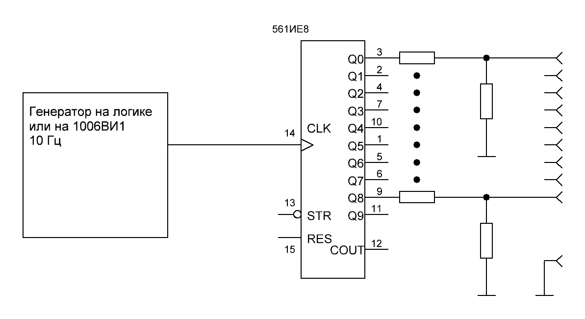

3 Хаотичность перемещения линии записи ( как правильно заметили коллеги) неконтакт заземления пера и или шум резистора устаповки "0" пера.
4 Рекомендовал бы в качестве тест генератора конструкцию предложенную (прикреплении) просто и просто переключатель можно упразнить применив сдандартное поверочное расключение .
всё простое гениально! удачи!

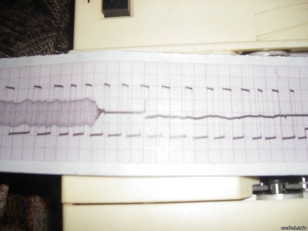

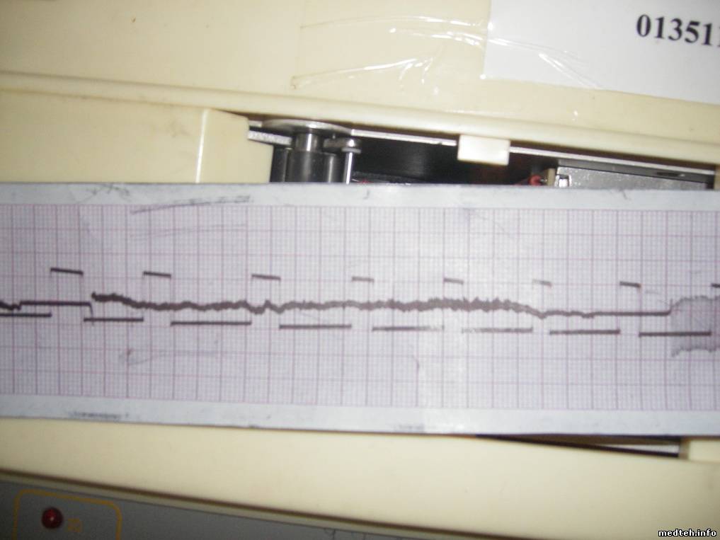

карДата: Суббота, 30.Окт.2010, 11:27 | Сообщение # 29
Брянск
Фотки калибровочного импульса.Просьба обратить внимание только на сами импульсы.У меня бумага кончилась,и записывл импульсы на старую бумагу. Провод с гальванометра проверил.Обрыва нет.Если електроды соеденяю вместе,Перо нормально ,стоит на месте.Емкости блока питания сетевого проверил,были хорошие но все равно заменил.Конденсаторы Блока питания внутреннего проверил.Все нормальные.Не знаю точно,важно ли это,вместо минус 13 вольт--11,7 вольта.?

енотДата: Воскресенье, 31.Окт.2010, 01:02 | Сообщение # 30
функциональная диагностика
Сдается мне, что аппарат ваш исправен. А когда к пациенту подключают, то что? а то я так понял, что жалоба была на то, что идут шумы, когда кабель лежит на столе - так они и должны идти, и еще как должны, ибо большое входное сопротивление у УБП.
medtehДата: Воскресенье, 31.Окт.2010, 03:04 | Сообщение # 31
Admin
судя по фоткам аппарат и вправду исправен.... unknown

babysh-mДата: Воскресенье, 31.Окт.2010, 18:24 | Сообщение # 35
Quote (Вырвиглаз)
там еще диод красный должен гореть, когда кабель отключен или концы не соединины вместе.
Такого светодиода в этом кардиографе нет. Если кардиограф аккумуляторный, то правее пера стоит плата с светодиодом индикатором разрядки аккумулятора.
Повторю снова свой вопрос - кардиограммы на пациенте как выглядят? Судя по тому что вы предоставили кардиограф рабочий.
