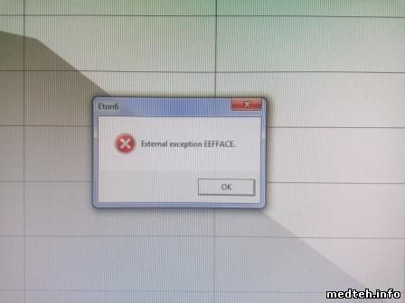

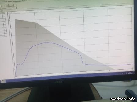

Проблема такая: когда сделаешь выдох в трубку Флейша, график получается, но не заканчивается, а продолжает уходить в сторону, параллельно горизонтальной оси литр.
Потом выскакивает ошибка: «external exception eefface».

А что при калибровке?
vican75Дата: Пятница, 14.Июн.2019, 13:17 | Сообщение # 4
У вас сообщений: 31
Нижегородская обл.
Не проходит калибровку.

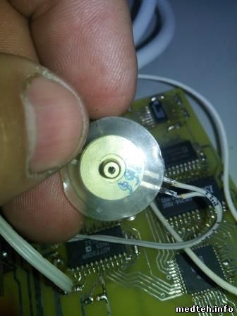

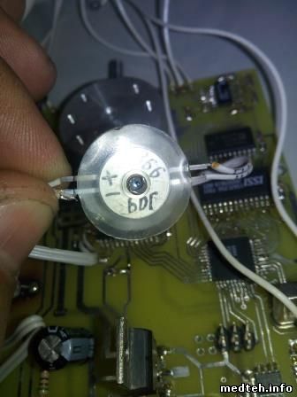

Датчик осмотри.
vican75Дата: Пятница, 14.Июн.2019, 13:17 | Сообщение # 6
У вас сообщений: 31
Нижегородская обл.
По виду датчик "уставший". С него вытряхнул мусор. Походу сгнил. После калибровки немного по работал, а потом совсем перестал работать.
