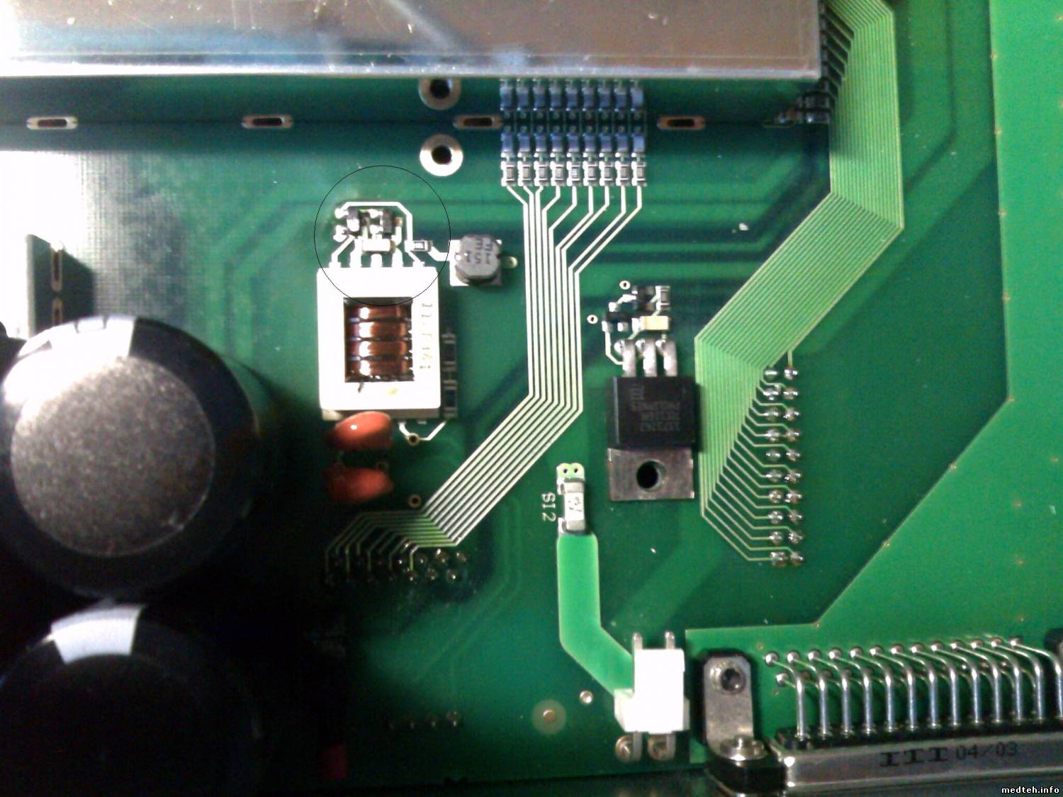

Нет подсветки экрана кардиографа. Сгорели транзисторы в узле возле транса. Какие, непонятно . у кого нибудь есть такой?

они так просто не горят. голосую за кз в трансформаторе. купи новый инвертор для ноутбука, он стоит 350 руб. и не мучайся.
creytДата: Вторник, 05.Окт.2010, 14:52 | Сообщение # 3
У вас сообщений: 546
Кузня
FMMT491 2штука
у меня все диоды болят
igrik123Дата: Вторник, 05.Окт.2010, 16:35 | Сообщение # 4
У вас сообщений: 64
28

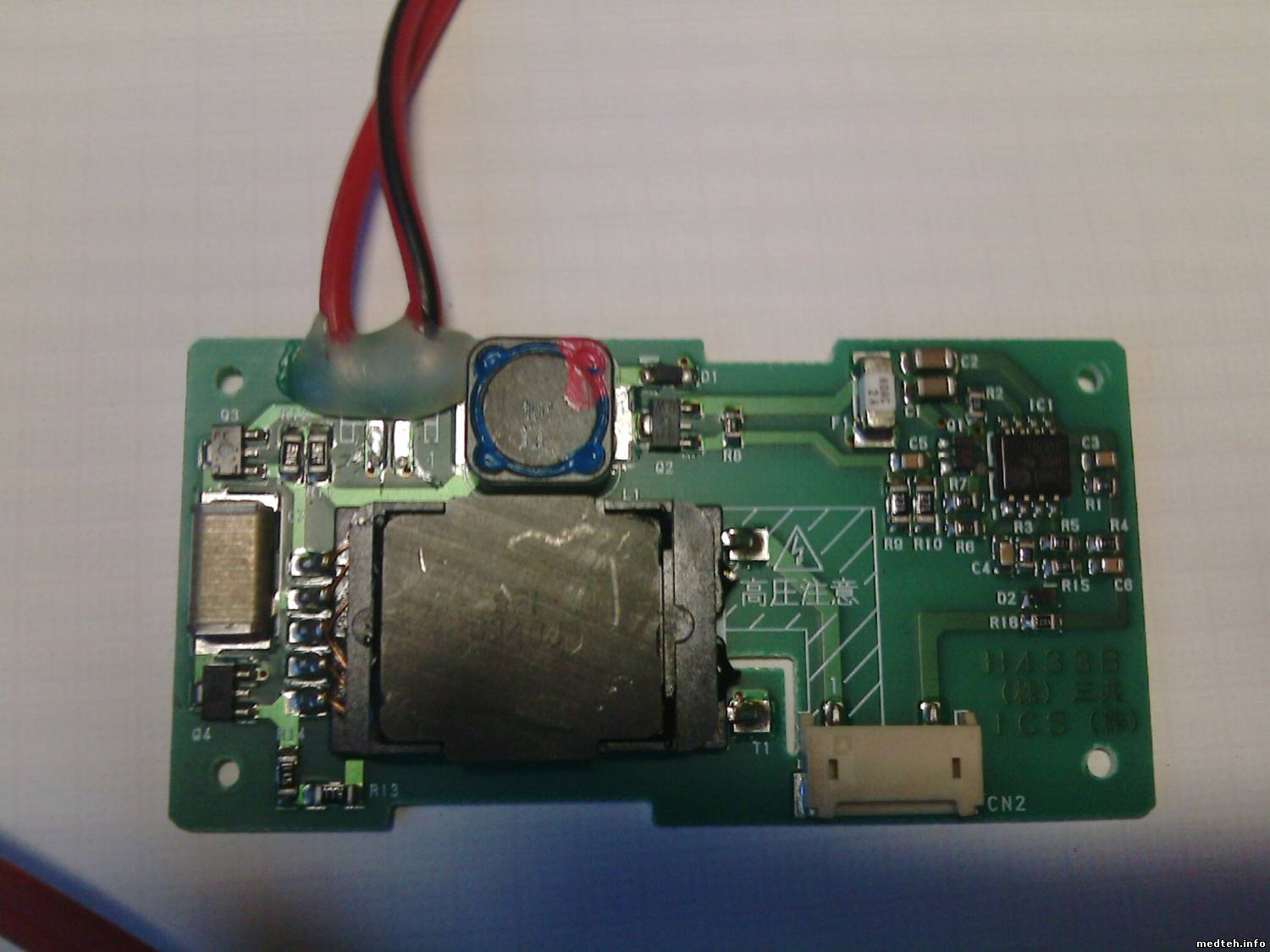

Quote (zx19)
Имеется плата от ИВЛ BANDEQ AM-B
Она проканает?
Если да, то как насчёт регулировки яркости? И как её втыкнуть в плату,
Сообщение отредактировал igrik123 - Вторник, 05.Окт.2010, 16:36
igrik123Дата: Пятница, 08.Окт.2010, 03:09 | Сообщение # 5
У вас сообщений: 64
28
Quote (zx19)
Quote (creyt)
FMMT491 2штука
Поменял транзисторы Всё заработало
Всем спасибо!

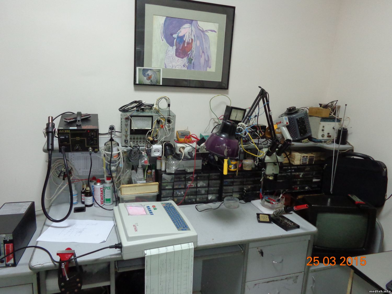

yblod5Дата: Четверг, 19.Мар.2015, 06:06 | Сообщение # 25
Сервис-инженер
Цитата енот ()
Отрегулируйте прижим термоголовки. И используйте родную бумагу. Если бумага прорезала в краях лотка борозды, то их можно выровнять дихлорэтаном.
... никак не получается: пробовал винтами, и пружины менял местами, даже валик поменял - всё безрезультатно. Сложность в том-что при незначительном смещении термоголовки нарушается пропечатка в различных местах. Сама голова как-бы плавающая и равномерное усилие прижима к валику осуществляется посредством трёх пружин и отрегулировать эту равномерность весьма проблематично, так как требуется либо растягивать либо наоборот сжимать пружины для одинаковой упругости. Ослабив винты, я могу лишь подать вперёд либо назад термоголовку, регулируя тем самым точки соприкосновения термоэлементов к бумаге, добиваясь равномерной записи. А бумага бл"дь, всё равно съезжает после 2-3х листов. И ЧД(что делать?). Подскажите пж-ста. Бумага родная, извёл уже две пачки впустую. Какова верная методика?
yblod5Дата: Среда, 25.Мар.2015, 06:34 | Сообщение # 26
Сервис-инженер
...мистика! Неделю простоял,включил, всю пачку прогнал, не разу не "съехала" бумага! В понедельник шамана повесил, вот и думай...
