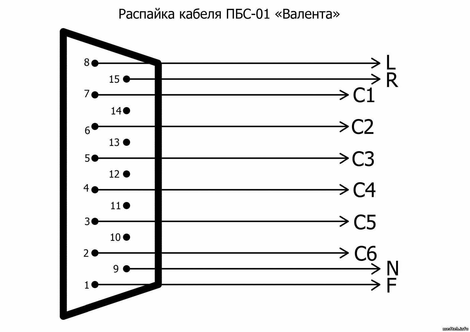

Может у кого есть схема распайки, или есть возможность прозвонить кабели отведений для экг валента, как для кардиографа так и для комплекса.
Помню что распайка отличается от стандартной, но вот запись с распиновкой потерял(((

Распиновку срисовал.
Тему можно закрывать.
