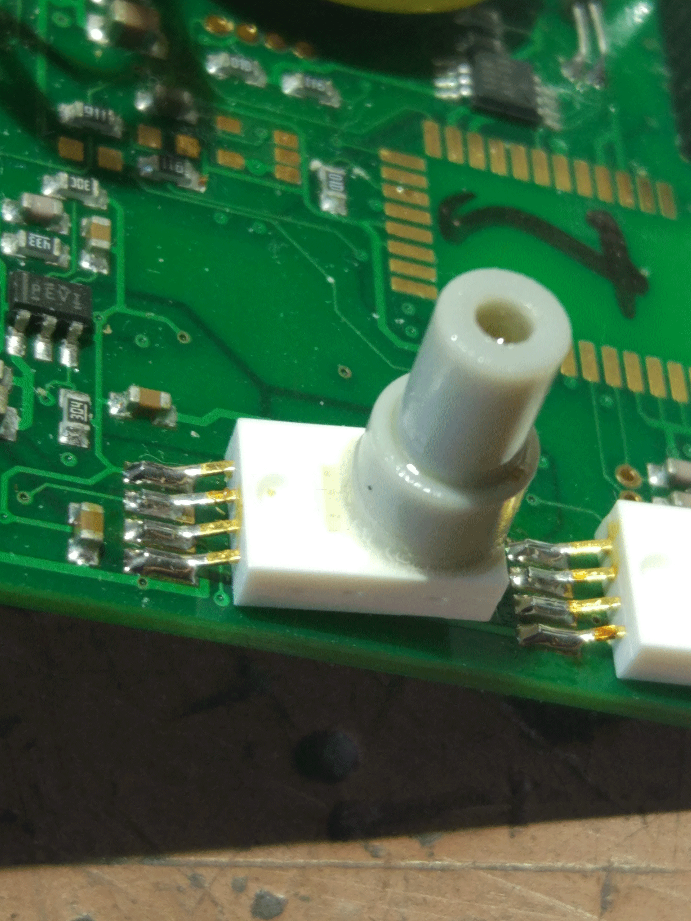

Может кто сталкивался с проблемой в БиПиЛАБ Н: залит маслом или жиром датчик давления и клапан сброса.
Клапан просто промыл и он работает, с датчиком промывка ничего не даёт.
С заводом разговор простой: отправляйте на ремонт.
Может кто знает марку датчика или как с этим бороться, проблемка, вроде, досточно распространённая.
Фото датчика прилагаю.

Alexium, спасибо, реально помогло)))
Как сам не нашёл не понимаю, чего-то затупил, знал же про эти мониторы(((
Датчики заказал.

MPXM2053GS такие датчики там стоят, пара, один защитный.
