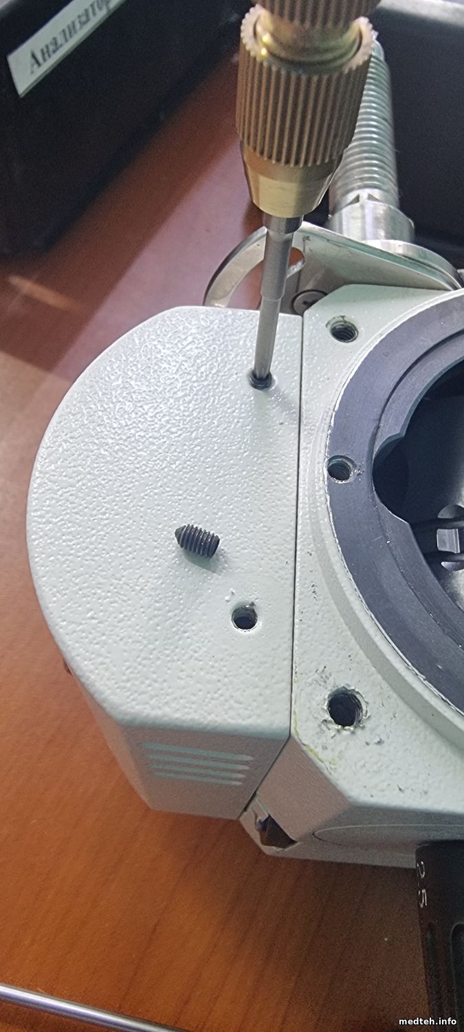

2-а винта должны выкручиваться. См. фото:
