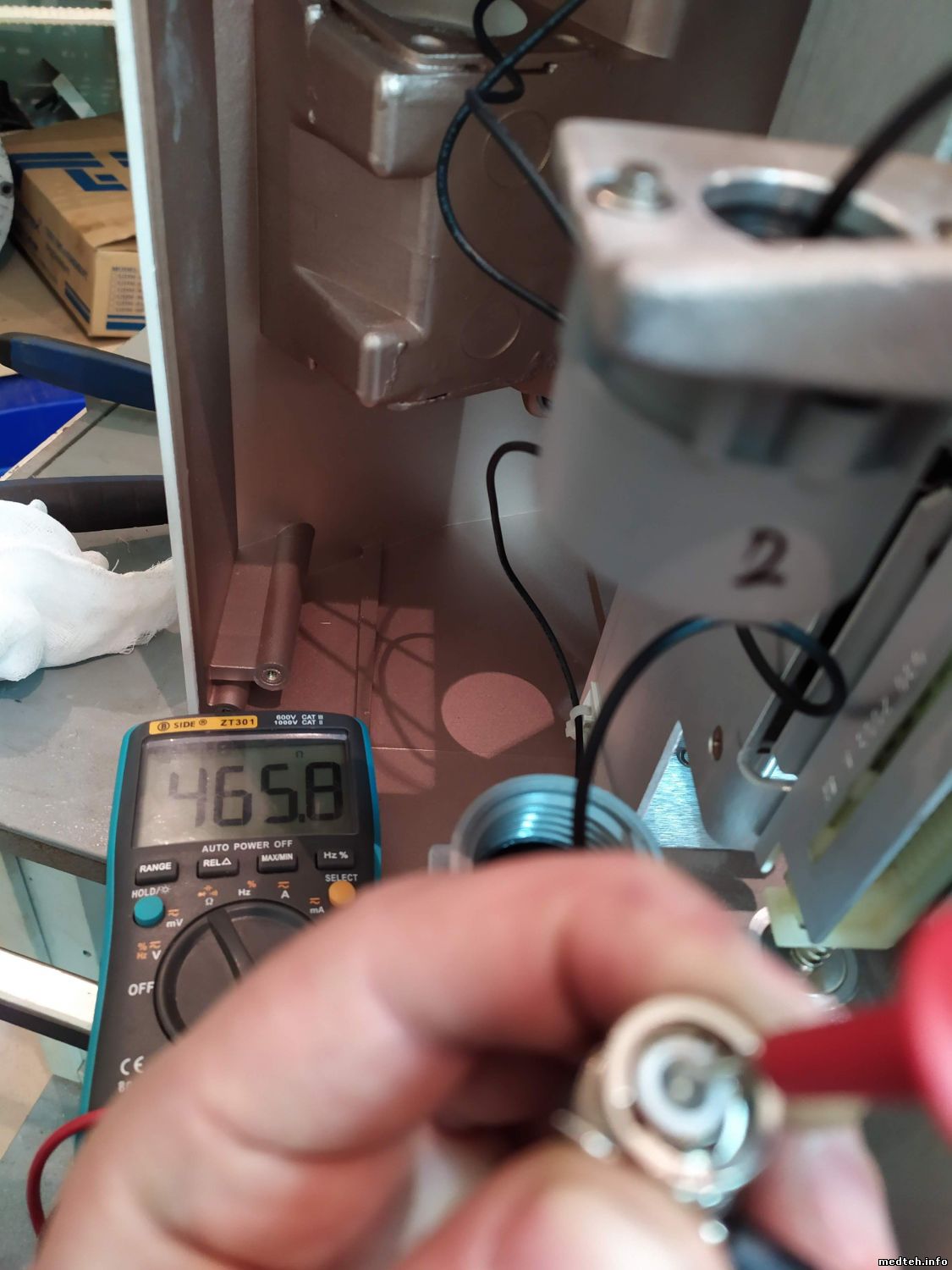

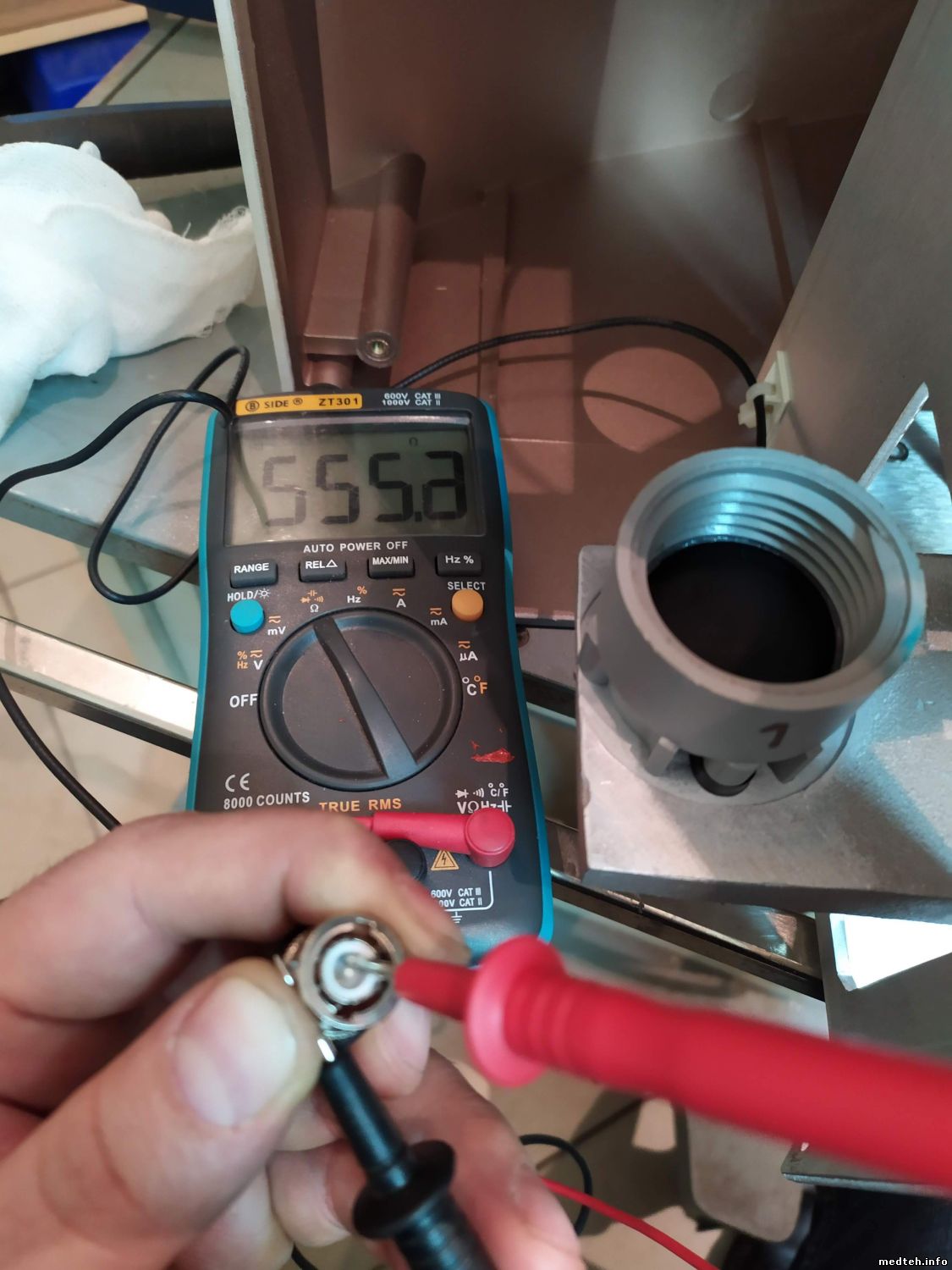

Кто знает какое сопротивление должно быть у излучателей?

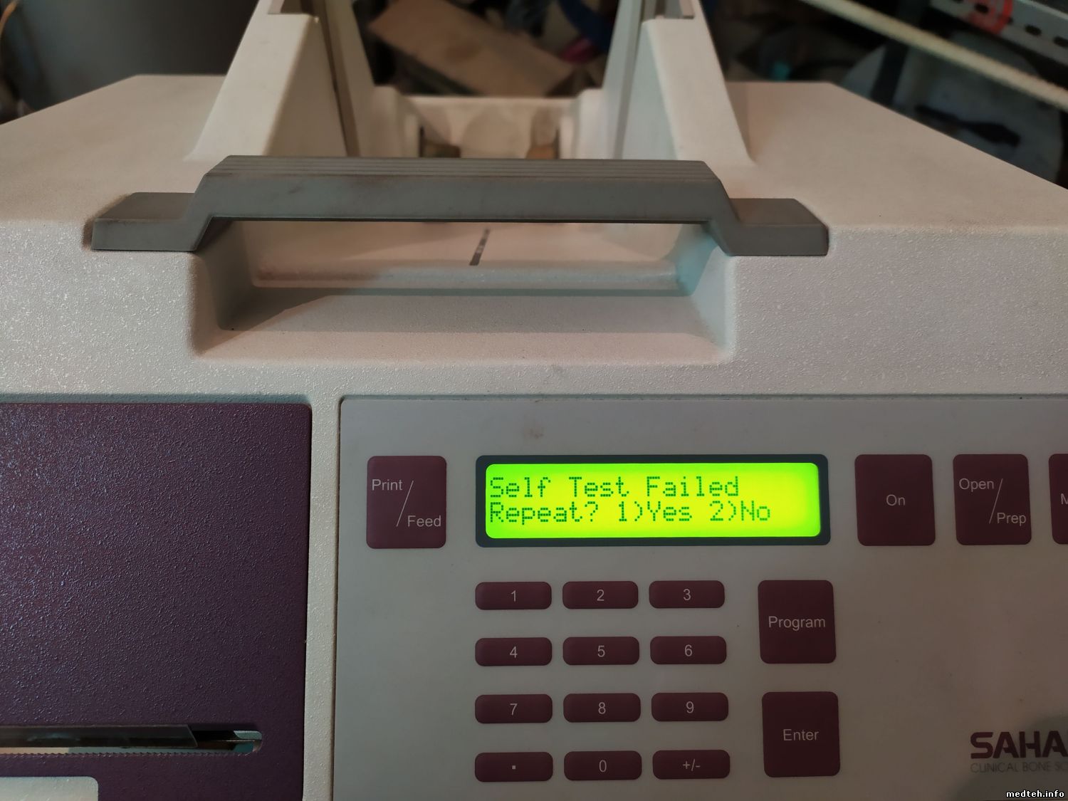

Почему не проходит самотестирование?

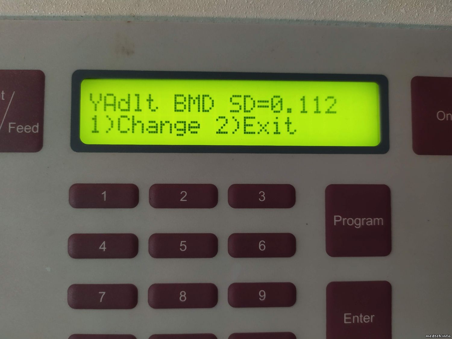

Вчера просто аппарату захотелось поработать около часика. Немного постоял, прогрелся что ли ..., и начал измерять ... Выдавал по фантому
Т -1,7. Даже ногу успел измерить ... А сегодня опять: "DAQ Low signal" ... И ни в какую не хочет работать.

Странное поведение. У меня была такая же ошибка.
Плохо припоминаю, она возникает на этапе самодиагностики?

Нет, этап самодиагностики всегда проходит нормально. После того, как нанесли гель и произвели сканирование, аппарат выдаёт ошибку и просит выдернуть шнур из розетки. Во время сканирования происходит просадка напряжений, а вот кто виновник пока не понятно. Возможно один из излучателей ...
Потому что бумаги не было в принтере ...
