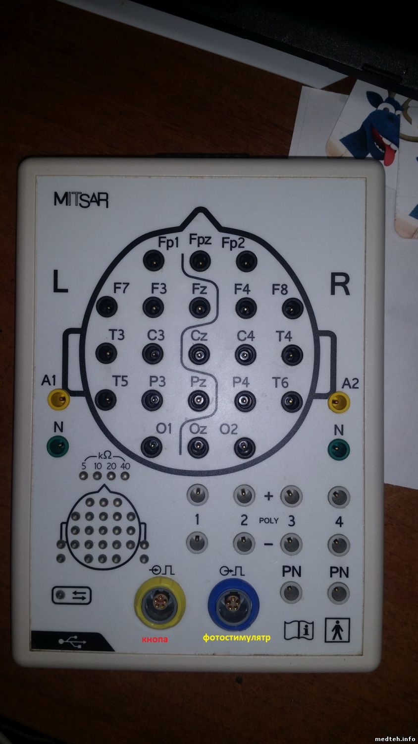

Комплекс аппаратно-программируемый электроэнцефалографический "Мицар-ЭЭГ-10/70-201".

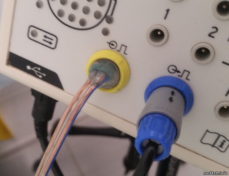

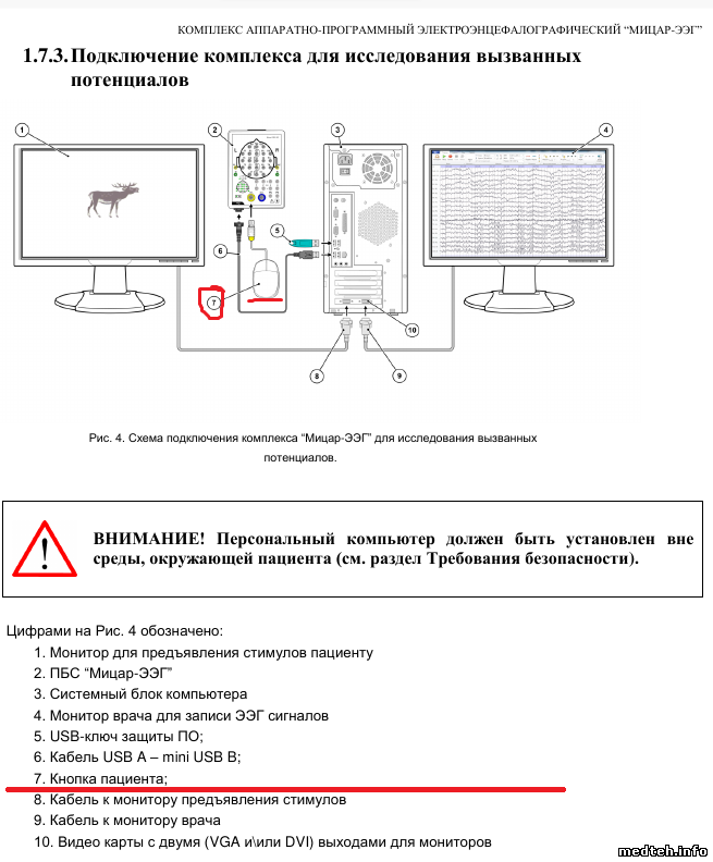

Возникла у нас потребность кнопку прикрутить к этому комплексу.

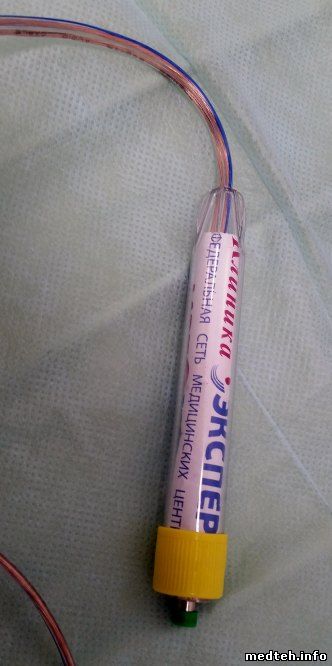

Может у кого заводская кнопка под рукой есть, не могли бы прозвонить коннектор что там и как. Просто кнопка или через резистор, и на каких ногах.
Заранее премного благодарен!!!

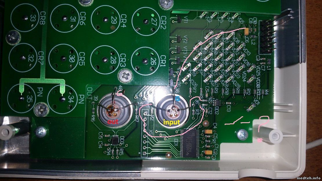

сыкотновато конечно но попробую
там от пинов до 6 ногой микрухи через резюки дорожки идут резуки чуть не 100к
и земля.
вот либо земля и нога либо две нога. а 100к наверное от статики защита.
кто в курсе на картинке в инструкции пользователя реально 2 кнопки нарисовано или это у них юмор такой?
Krazy_killerДата: Среда, 19.Дек.2018, 20:29 | Сообщение # 3
У вас сообщений: 97
инж по обсл мед техн
Воронеж [RUS36]
сам спросил сам ответил блин.
короче 2 ноги микрухи это 2 кнопки . относительно земли
если в дупло смотреть то верхний контакт и левый

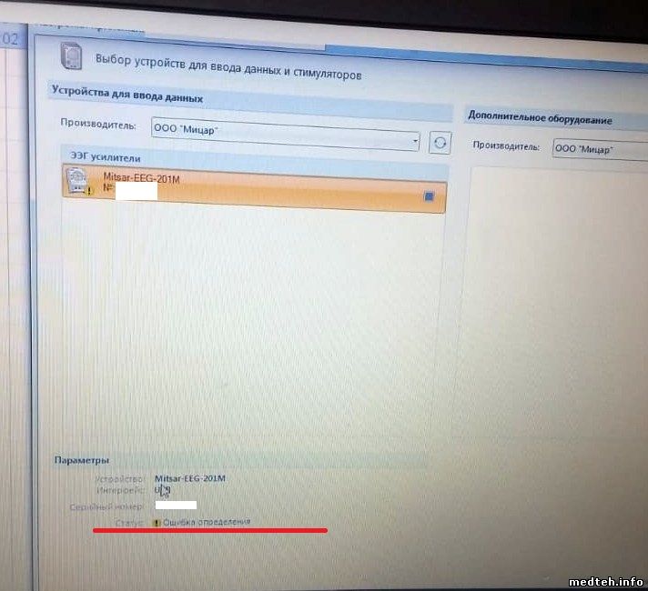

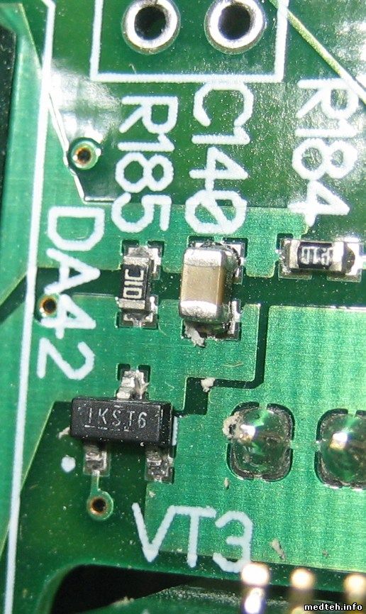

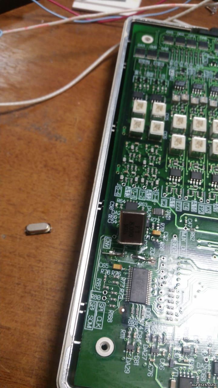

ошибка определения в mitsar data studio
новые фокусы. по вякает что не может получить данные от аппаратуры но серийный номер видит.
вскрытие показало что блок изолированного питания murata не запитан. вроде все просто . с тини приходит сигнал -5в . транзистор (IKST6) вроде полевик и как будто бы живой . но что то не работает...
продолжаем старую практику - разговор с самим собой.
починили аппарат.
