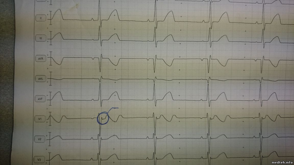

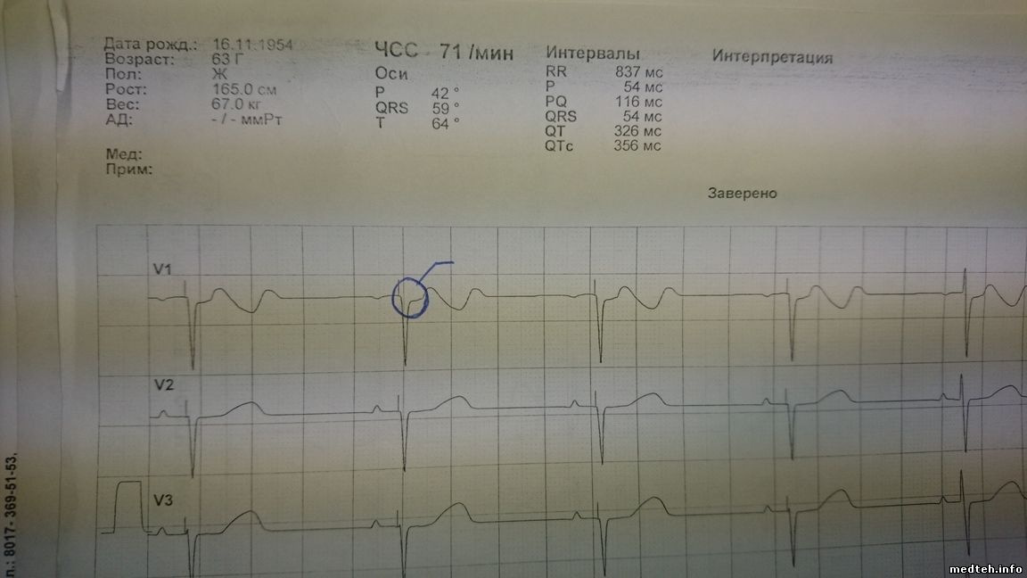

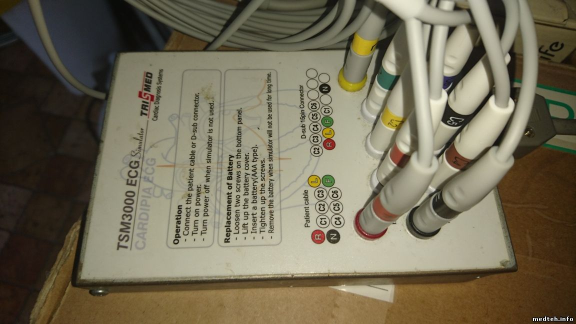

Снял на каждом ЭКГ, используя один и тот же кабель пациента и фантом TSM3000 TRISMED (фото во вложении). Оба работают, но доктору не нравится, что, при всех остальных и равных условиях, на первом отведении (V1) на кардиограмме у Поли-Спектра есть пик, а у AT-104 нет (обвёл в круг то самое место).
Может подскажете в чём проблема?

в кабеле скорее всего, чета я сомневаюсь что у нейрософта и шилера прям кабели один в один + разные усилители и фильтры на кардиографах , а масштаб какой?

масштаб 10мм/мВ, один и тот же кабель новый это я пробовал для чистоты эксперимента, но изначально там стояли родные (на каждом свой), ну и проблема та же

Пик в начале записи - это сжатый Q-зубец. Это видно в конце ленты. Проблема, возможно, в задержке выхода
на режим работы фильтра ВЧ.
