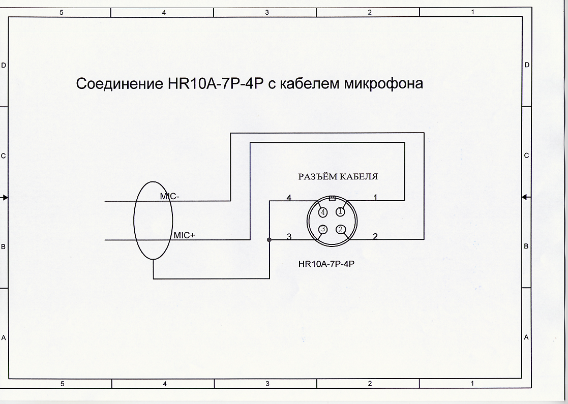

Проблема заключается в том, что пациент вырвал разъём микрофона на мониторе вместе с проводами.
Кто может помочь с распиновкой этого разъёма. Из платы выходят четыре провода паять наугад опасаюсь.
BomberbugДата: Вторник, 17.Апр.2018, 19:22 | Сообщение # 2
У вас сообщений: 713
engineer
Вот
