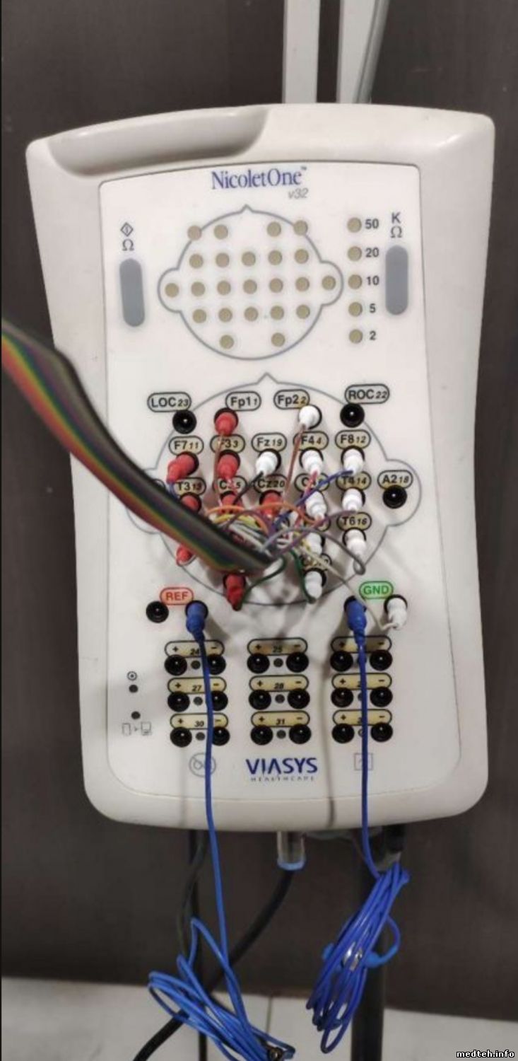

Нужно восстановить работоспособность аппарата. Есть трудности в запуске программы - нет связи с усилителем. Нужно каким-то образом настраивать адресацию? Пробовал, как нашел в инете, на ноутбуке ставить 192.168.101.2/24, но связи нет. Усилитель V32 воткнут напрямую в ноутбук сетевым шнуром. Должен ли он пинговаться?
Спасибо!
Сообщение отредактировал mtlokb - Четверг, 04.Окт.2018, 22:05
mtlokbДата: Понедельник, 15.Окт.2018, 17:23 | Сообщение # 8
Неисправность устранена. Вышеуказанный адрес верный, усилитель обнаруживается сам при старте программы.
