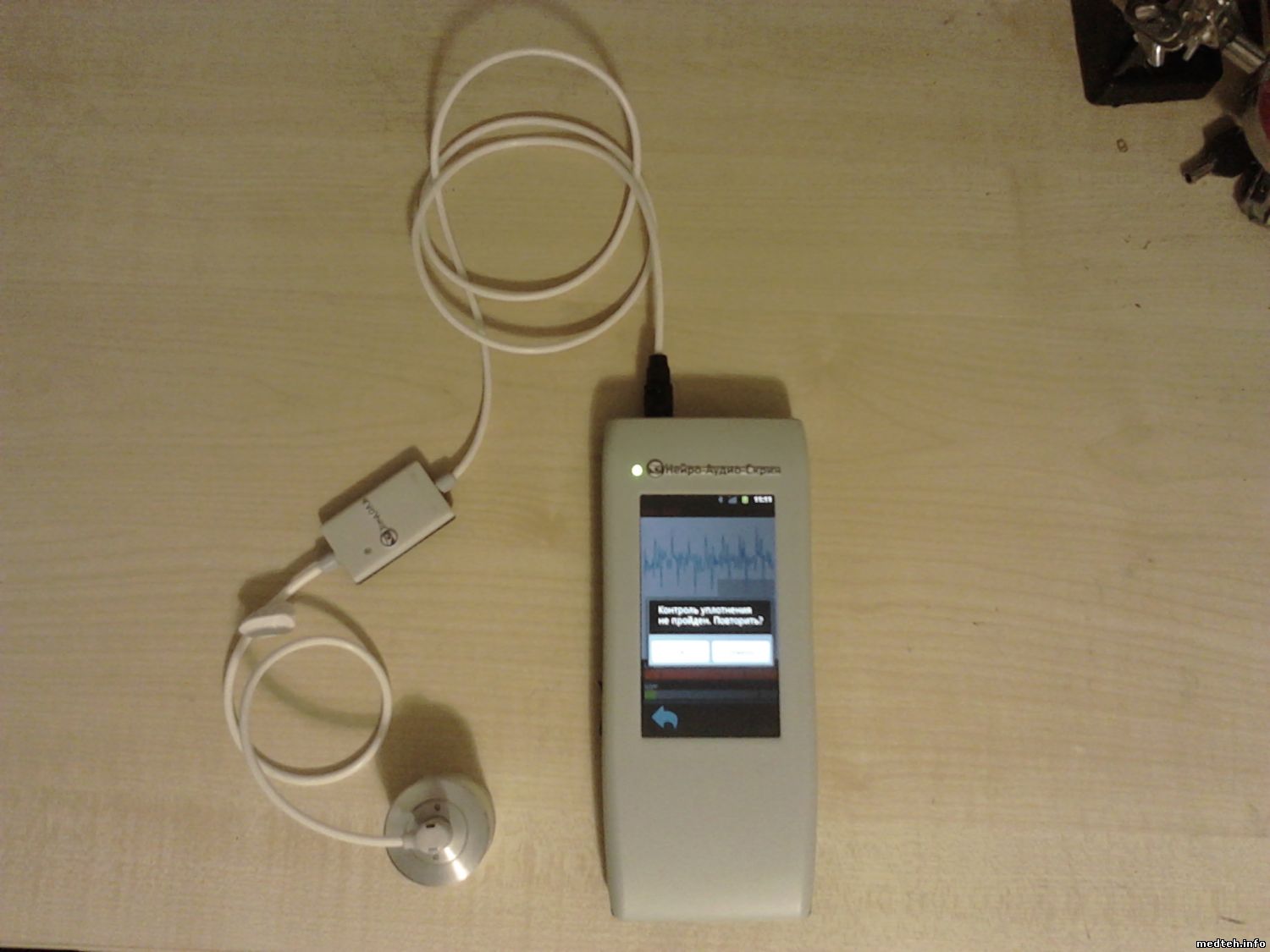

Здравствуйте уважаемые коллеги!
Пришел прибор: Нейрософт Нейро-Аудио-Скрин версии 1.0.5-CrN.

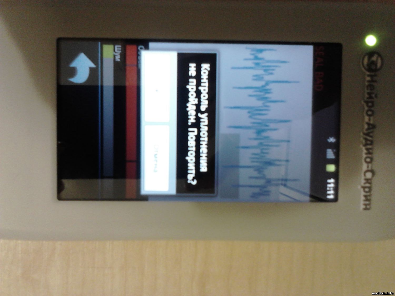

При выборе одного из тестов (любого), при использовании родного зонда ОАЭ и тестовой полости выкидывает ошибку "Контроль уплотнения не пройден". На зонде ОАЭ при этом мигает оранжевый светодиод.
Внешний осмотр повреждений не выявил, общее состояние на 4+. С ПО с виду все в порядке, память очищена, аккумулятор нормально держит заряд, на кабеле зонда перегибов и повреждений не наблюдается. unknown
Что стоит проверить в приборе в следующую очередь? Что может быть за неисправность, по Вашему мнению?

+79300055074 Николай Нейро-Софт Москва, сервисный инженер. Судя по неисправности - сдох зонд! Можно проверить еще разъем, очень часто ломают!
